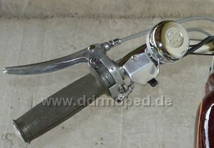

mich würde mal die meinung von norbert, fuchs,wolfgang oder hotte zu dem teil interessieren.
der literatur kann man ja wie wir festgestellt haben, nicht unbedingt trauen.
nicht das nachher noch jemand aufgrund dieses beitrages sich son schalter ranfriemelt und das für richtig hält, das wäre ja fast so schlecht wie die 2räder im suhler museum.

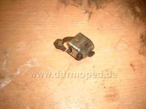

nochmal zu dem bakelit oder plastikschalter. der wurde nachträglich auch oft an maw´s
usw. verbaut. original ist das nicht, du hast nicht umsonst die 2 löcher im lenker. früher wurden oft solche teile wie abblendschalter gewechselt, ich kenn das von awo, emw...

Der 1er Tank ist wirklich intressant.
Ich hatte doch vor ca. einem 3/4 Jahr den 57er SR2 mit Halbnaben und so gekauft. Dort ist auch so ein Schalter dran, allerdings in creme.
Und die verchromten Hauben der Schalter von ES gehn nicht, die sind zu kurz.
Der Schalter mit Hupenknopf muss an den allerersten 1ern drangewesen sein, denn im Strassenverkehr von 55 ist Jürgens Foto und auch die fehlende Hupe ist im Artikel (auf der Hauptseite eingestellt) erwähnt.
GRüsse Norbert

der SR 1 ist über 50 Jahre alt. Wenn nach 10 oder 20 Jahren mal was kaputt ging hat man sich halt geholfen mit dem was habhaft bzw preiswert war.
Joker hat das schon richtig erkannt. Diesen Schalter gab es gerade mal in jedem Laden und er war preiswert.
Im Simson Werk wurde er mit Sicherheit an einem SR 1 nich verbaut.
Anders ist das mit dem Hupenknopf. Zur gleichen Zeit wurde bei Simson auch die AWO gebaut und wenn die Abblendschalter mal ausgingen wurden die von der AWO genommen. Sie passten in die gleichen Löcher und wurden an neuen SR 1 ausgeliefert. Der Schalter auf dem Bild sieht einfach zu fremd aus an einem SR 1.

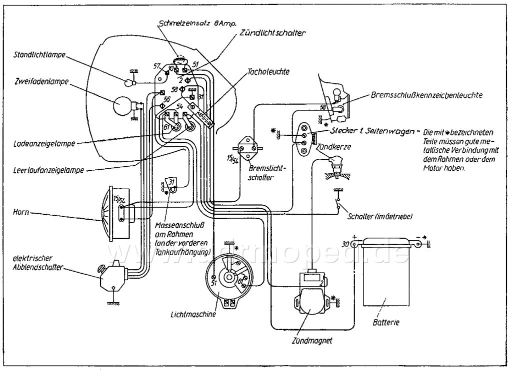

Ich habe noch einmal ein wenig zu den Abblendschaltern recherchiert.
Während bei der EMW R35 und anfänglich bei der AWO 425 (Fertigungszeit 1950-1960) die Abblendschalter noch im Scheinwerfergehäuse lagen und nur von einem Hebel am Lenker über Bowdenzug betätigt wurden, wurden spätere AWO 425 bereits mit dem Alu-Schalter am Lenker ausgerüstet.
Ebenso die BK (1952-1958) und die RT 125 (1950-1963) bis zur ES.
(s. z.B. AWO-Schaltplan:)

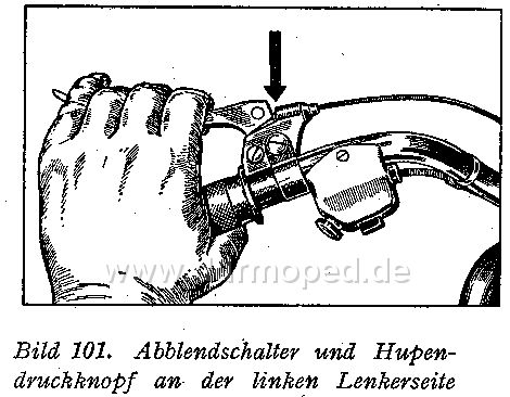

In meinem „Handbuch für den Motorradfahrer“ von 1953, 4. Auflage 1955, ist bereits dieser Schalter abgebildet:

Also steht fest, dass beim Produktionsstart des SR1 (1955) diese Aluschalter (vom Motorrad natürlich mit Hupenknopf) zur Verfügung standen, wie er auch in die Betriebsanleitung von 1955 übernommen wurde. Das Alu-Gehäuse wird mit 2 Halbrundschrauben M4 direkt an den Lenker geschraubt.
Wolfgang

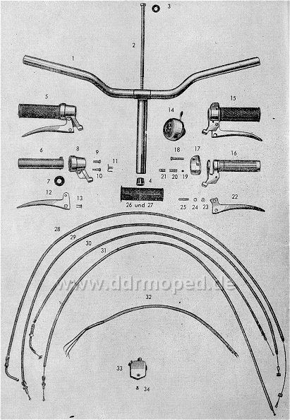

Beim SR2 und SR2E gab es ja nun eine „Hupe“ und es wurde dieser Schalter verwendet:
Wolfgang

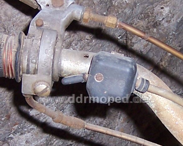

Die Plaste-Schalter gab es in den 50-er / 60-er Jahren in schwarz und weiß sowie mit und ohne Hupenknopf hauptsächlich als Ersatzteil für alle Zweiradfahrzeuge, auch Vorkrieg. Wo und ob sie ab Werk eingebaut waren, kann ich aber nicht sagen.
Häufig wurden sie auch an Fahrräder mit MAW-Motoren angebaut.
Es sind keine Vorkriegsschalter.
