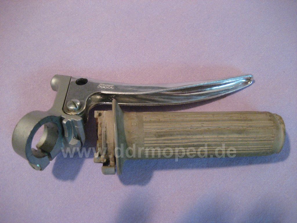

Must to say that I found many versions of Magura handle gas and clutch.

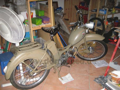

Etwas schleppend, aber es geht weiter.

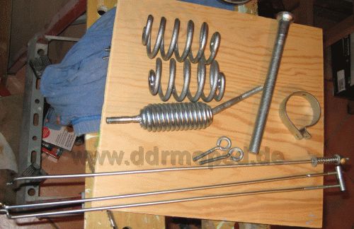

Habe nun auch die vergessenen Teile vom verzinken zurückbekommen, gleich in einem Abwasch für den Seitenwagen. Wollte zuerst eine neue Bremsstange biegen, aber da ich noch welche liegen hatte, habe ich gleich alle mitgegeben. Ursprünglich sollte er ja zu Ostern laufen, aber auf Grund des Neuzugangs, muß er sich doch noch etwas gedulden.
Hier schon mal der Stand der Dinge. Gar nicht mehr viel, aber alleine das Neulöten vom Gaszug wird einige Zeit und die Motivation in Anspruch nehmen, vom alten Ausbauen, längen genau messen, alte auseinandernehmen, neuer Zug, alte Hülle und wieder zusamm.....ja, nicht die Welt, aber manchmal muß man sieerst dazu aufraffen.
Stolz bislang bin ich wirklich, fast alles Baujahrkonforme Teile verwendet zu haben. Mein Nachbar sagrte schon, der sei dann aber nicht zum fahren, sondern nur fürs Wohnzimmer. _clap_1.gif
Heiko

und hier nochmal der Stand der Dinge

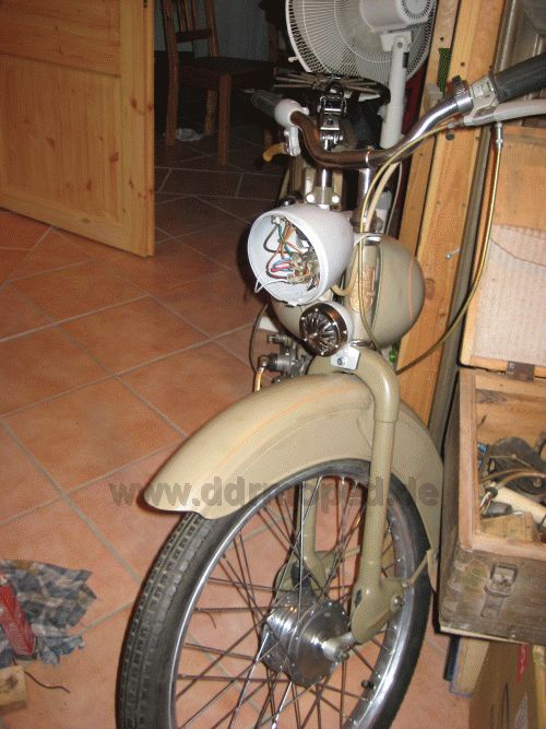

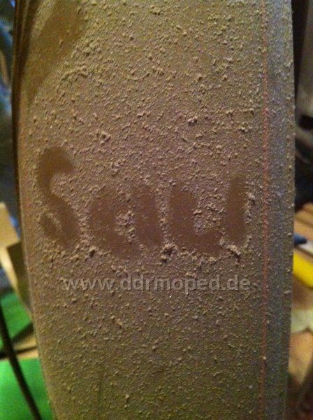

von vorne, sogar schon verkabelt.
Ach so, da mir die Kabelbäume vom Preis doch etwas zu heftig sind (sorry Fuchs) habe ich aus alten Bestand, der grauen Hülle von Telefonkabel einen passablen neuen zusammengestellt.
