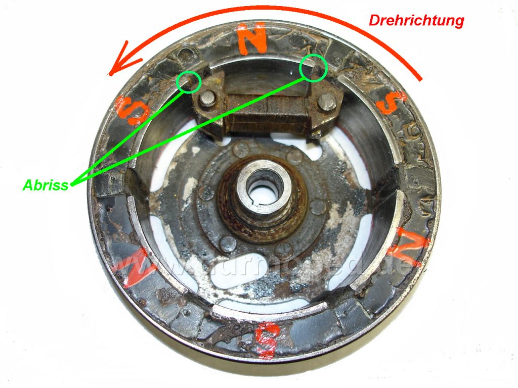

Von der Rückseite des Polrades her gesehen ist natürlich alles spiegelverkehrt. Hier muss rechts und links vertauscht und die Drehrichtung umgekehrt werden.
Mit Norberts Worten gilt dann:
„In der Rückansicht der Essizündung nimmst Du den rechten Polschuh der Zündspule. Davon die linke Kante. Wenn diese Kante genau mit der rechten Kante des Magneten gegenübersteht, sind wir bei 0mm. Dreht man das Polrad ein Stück (eben bis zu den 3mm) weiter, hast Du den Abrissbereich.“
Vom rechten Polschuh reißt beim Weiterdrehen der Nordpol ab, vom linken der Südpol.
Für Alle: Wolfgangs Foto zeigt 0 mm! Man muss etwas weiter! (bis ca. 3mm). Das ist nur meine Erfahrung. Gemessen, wie Wolfgang, habe ichs nicht. Das wird auch von Polrad zu Polrad unterschiedlich sein.

Norbert, er hat es experimentell ermittelt, es sind 0mm! Lies es dir nochmal durch. wink.gif

Moin Wolfgang und Norbert,
vielen Dank für diese tolle Unterweisung und Erklärung.
Wolfgang, Du hast es so erklärt wie ich es verstanden hatte das freut mich sehr denn ich dachte schon ich bin blöd unsure.gif also ist es doch die Kante des ablaufenden Magneten wink.gif
Mein Problem ist nur ich habe es jetzt mit 2 verschiedenen Grundplatten getestet. Diesen Abrißpunkt erreiche ich mit meiner Grundplatte bei dem montierten Polrad im Leben nicht huh.gif da muß ich Langlöcher haben die doppelt so lang sind laugh.gif das werden die hier oft erwähnten Toleranzen im Material sein hmm.gif

Geschrieben am: 18.10.2010, 07:13
Tony, danke für die Blumen. rolleyes.gif Und freut mich, dass er läuft. thumbsup.gif
Du schreibst "Langlöcher doppelt so lang". Das ist nicht richtig! Mit dem Drehen der Grundplatte stellst Du nur den ZZP ein. Die bleibt immer, wo sie ist!
Stell Dir vor, Du stellst jetzt durch Verdrehn der Platte, Verbiegen des Unterbrechers usw. den korrekten Abriss ein, hast einen Bombenfunken...nur zur falschen Zeit. ohmy.gif Das soll es ja auch nicht sein. wink.gif
Ich schrieb schon mal, dass a) die Nachbauunterbrecher Mist sind und be) manche Polräder nicht mit manchen Platten wollen. Warum auch immer.
Ich habe gott sei dank einige Polräder hier und such mir immer das am besten Funktionierende raus. Bis jetzt hat das ganz gut geklappt. wink.gif
Ich habe auch gemerkt, die Platten haben keine Toleranzen. Die Polräder sind es! Keine Ahnung, wieso. hmm.gif

Ja, lass ihn so.
Noch mal zur Praxis: Als 1. stellt man den Unterbrecherabstand auf die 0,4mm ein (ich machs mit einem Nocken), dann den Kolben auf 2,5 vor OT und nun dreht man die Grundplatte so, dass der Unterbrecher eben grad öffnet (ich machs mit Schokoladensilberpapier). Dann wird die Grundplatte arretiert und bleibt so.
Jetzt kommt das Polrad drauf und man schaut, ob der Abriss hinhaut. Wenn nicht, muss man etwas am feststehenden Kontakt des Unterbrechers biegen. Nichts am Langloch des Unterbrechers oder der Grundplatte!!! Da verstellt man ja den ZZP wieder. Den muss man als Letztes sowieso nochmal kontrollieren. Manchmal auch mehrfach, diese Spielerei. wink.gif

Ich fasse mal zusammen:
1. Polrad drehen in ZZP 2,5 mm vor OT
2. Grundplatte drehen bis beide Kanten gegenüber stehen bzw. bis 3 mm weiterdrehen (Abrißzeitpunkt)
Und hier scheiterten bei mir schon sämtliche Versuche da fehlen noch locker 6 - 8 mm sad.gif (deshalb die symbolische Anforderung nach längeren Langlöchern wink.gif )
3. Unterbrecher so einstellen, dass er gerade öffnet
Also Unterbrecher verbiegen etc. hilft nur bei Schritt 3 wenn es nicht reicht aber bei Schritt 2 hilft wohl nur Langlöcher ausfeilen oder ein anderes Polrad suchen, oder hmm.gif

Geschrieben am: 18.10.2010, 11:32
Die Grundplatten sind (meine Einschätzung) so gebaut, dass Du mit den vorhandenen Langlöchern auskommen musst. Es ist auch nicht soo schlimm, wenn man den genauen ZZP nicht 100% trifft. Das habe ich mal gemerkt, als ich bei einem exakt eingestellten Motor, der schön rund lief, aufs grade Wohl die Grundplatte bissel verdreht habe. Kein fühlbarer Unterschied! Man kann da auch Kompromisse eingehn und sagen: gut, zündet er eben bei 2,35, aber ich hab (fast) einen korrekten Abriss.
Der Abriss hat eine elementare Auswirkung auf den Energiegehalt des Funkens!
Bist Du Dir sicher, dass Du auch wirklich ein Essi-Polrad hast? Ist ne dumme Frage, ich weiss. Aber manchmal ist man ja betriebsblind. wink.gif
Du musst auch (Vorseite ganz unten) Wolfgangs Bemerkung beachten, dass der Öffnungspunkt des Unterbrechers am Aussendurchmesser einige mm Weg ausmachen kann!
Diese Papierstreifenmethode ist nicht die Genaueste und subjektiv, muss aber ausreichen.

@S-U, ich versuche so zu drehen, dass vom linken Pol der Zündspule die rechte Kante an der Kante des ablaufenden Magneten steht bzw. bis zu 3 mm in die Isolierung rein.
Momentan ist es so , dass die Polkante schon im anlaufenden Magneten ist.
Damit läuft der Motor aber nicht zufriedenstellend und springt sehr schlecht an. weep.gif
Erst wenn ich die Grundplatte auf früher drehe, mit der rechten Polkante des linken Poles so ca 5 mm in den anlaufenden Magneten rein, läuft er damit vom Feinsten mit Superfunken hmm.gif hmm.gif

Tony, never touch a running system...
Wolfgang sagt, seine Feldlinien reissen ab bei 0mm. Ich sage, durch die Dehnung etwas später. Aber dennoch vor erreichen des nächsten Magneten, denn der "zieht" ja schon. Der "Umschnapppunkt", gemein auch Abriss genannt, ist im Isolationsbereich.
Das kann (ist graue Theorie) nur Eines heissen: Beim Einstellen wird ja immer derselbe ablaufende Magnet im Rad verwendet. Ebenso der Anlaufende. Hat mit der Rotation bei laufendem Motor nichts zu tun.
Was ist, wenn bei Tonys Polrad der zum Einstellen benutzte anlaufende Magnet im Rad schlicht "runter" ist. Nur Der! hmm.gif
