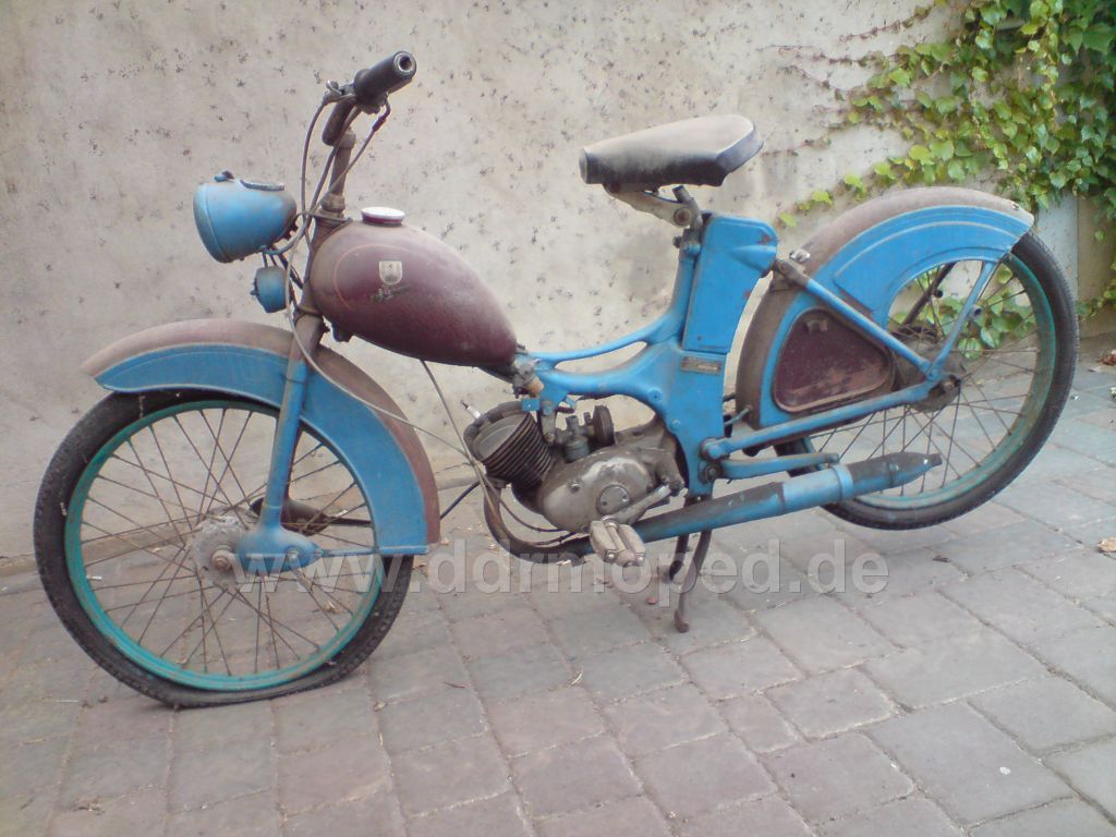

So, jetzt wirds ernst! Ich hab mich entschlossen meinen SR2 zu restaurieren.
Er ist Baujahr 1958, hat aber anscheinend schon damals gewisse "Tuningmaßnahmen" erfahren. Er hat nämlich hinten ne Federung mit Schraubfeder und auch schon das größere Rücklicht. Außerdem ist die originale Sattelstütze nicht mehr vorhanden, sondern eine dünnere (durchgehend+nach vorn gebogen) per Metallkeil festgemacht. Der Grund ist mir schleierhaft. Mein Opa hat den SR2 damals gefahren und der war nicht nur 1,20m groß.
Später (ca. 1992-93) hab ich dann mit nem Kumpel nen SR-Club gehabt und den Essi "verschönert". Naja, mit 12Jahren findet man sowas voll schick. Heute wird mir übel wenn ich das so sehe rolleyes.gif
Fehlende Teile sind derzeit:
-Kettenschutz (weil der originale hinten kaputt ist)
-Sattelstütze (hab noch eine vom SR1, mal sehen ob die passt)
-Spiegel + Werkzeugdeckel (find die irgendwie nicht mehr _uhm.gif )
-Gepäckträger
-Bowdenzüge usw. aber das will ich eh neu haben.
Der Essi wurde jetzt erstmal von mir zerlegt und soll neu lackiert werden. (maron+Linierung) Das wird mein Vater machen, denn der kann das! (Hat zu DDR-Zeiten Autos lackiert) Vorher will ich noch das ganze Strahlen lassen.

Anbei ein Bild vom unrestaurierten Zustand.

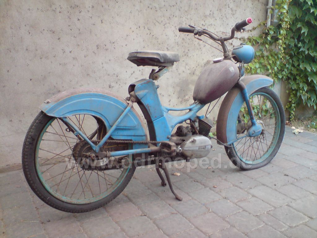

Und nochmal von der anderen Seite. (ja, ich weiß, der Auspuff... tongue.gif )

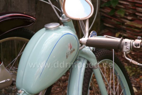

Tim, Du hast dort Recht, oder besser Dein "Restorator". thumbsup.gif Ich habe mir an der Stelle Aufkleber, Wasserschiebebilder echt selbst mehrfach die Nase wischen müssen.
1. ein "Aufkleber" (Klarsichtfolie mit aufgeplottetem Motiv) ist erhaben, mit Fit-Wasser super positionierbar und braucht etliche Tage zum "Ausdünsten". Dann ist er überlackierbar und auch spritresistent.
2. Ein Wasserschiebebild oder Decal ist auf einem glatten Untergrund nahezu nicht fühlbar, hat jedoch den Nachteil : Nicht spritresistent! Dort ist eine Klarlackschicht echt angebracht.
Ich bemühe mich, heute für beide Fälle noch zwei Fotos online zu stellen.
Foto 1: der durch fehlenden Klarlack und Sprit "verwischte" Decal (Wasserschiebebild) an einem SR1-Tank.
