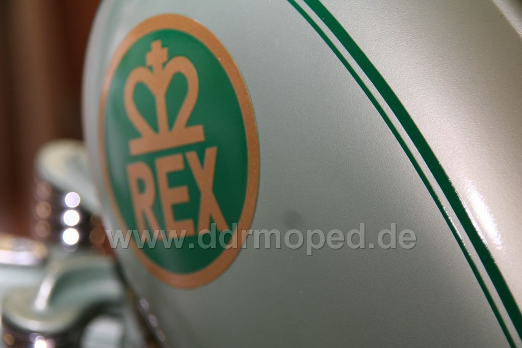

Unser Linierer sagt immer, dass die eigentliche Linierung zu allerletzt draufkommt/kam. Bei Wahl einer ordentlichen Linierungsfarbe ist die auch spritfest. Eine glatte Oberfläche erleichtert auch das linieren.
Bei Aufkleber oder Decal ist das so ein Ding für sich: das Decal an sich ist von den Farben her nicht spritfest, beim Aufkleber kann der Sprit unten drunter laufen. unsure.gif
Auf dem Foto sieht man einen Aufkleber und auch die Linien sind geklebt. Alles mit mehreren Schichten Klarlack überzogen. Man sieht deutlich die "Erhabenheit" eines Aufklebers, da die Dicke wesentlich mehr als bei einem Decal ist.
Im Bereich Tank mache ich immer mit Klarlack.

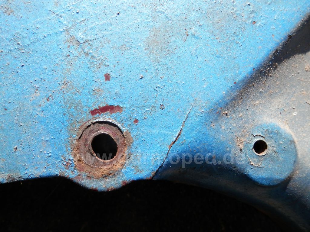

Weil ichs jetzt schon mehrere Male hier gelesen habe, mußte ich doch gestern gleich mal schauen ob mein Rahmen auch an der Standard-Stelle gerissen ist und siehe da ... ja isser. sad.gif Also schweißen!
Und noch ne Frage: Sollte ich das "Langloch" für die Motoraufhängung auch gleich machen lassen oder kann es so bleiben? Ich würde dann ne passende Unterlegscheibe einschweißen lassen, dachte ich mir so...
beste Grüße
Steffen

Das mit dem Langloch ist so eine Sache.
Da sollte man was machen, denke ich (Achtung, ich denke nur wink.gif )
Mein erste Idee wäre gewesen, oben den Ausschlag des Loches etwas anschweißen/vollschweißen zu lassen und das Loch dann wieder rund feilen bzw. dremeln.
Aber ob das eine so gute Idee ist, ich weis nicht.
Unterlegscheibe ist auch keine schlechte Idee, die sollte aber auch schon aus ST sein wink.gif
Was sagen denn die Fachleute dazu?
Schön dass dich mein Fred zurück in die Werkstatt brachte(Danke für das Interesse). Aber bedenke nicht so viel nach machen, ich war teilweise Dumm laugh.gif
Etwas abschwenken:
Ich bin ja einer der Leute die mit Religion nichts zu tun haben, trotzdem glaube ich meine Mama (Auch an Krebs gestorben) schaut auch stolz auf mich runter (nicht wg. Moped) und somit bin ich sicher, dass auch dein Vater ein Lächeln bekommt, wenn er auf dich und die Jawa schaut.
Lebe seine Leidenschaft weiter die er vererbt hat, dann lebt auch dein Papa weiter denn jemand ist erst wirklich gestorben, wenn er vergessen wird.

Na mal sehen was mein Kumpel dazu sagt, wenn er es zum schweißen auf den Tisch bekommt. wink.gif

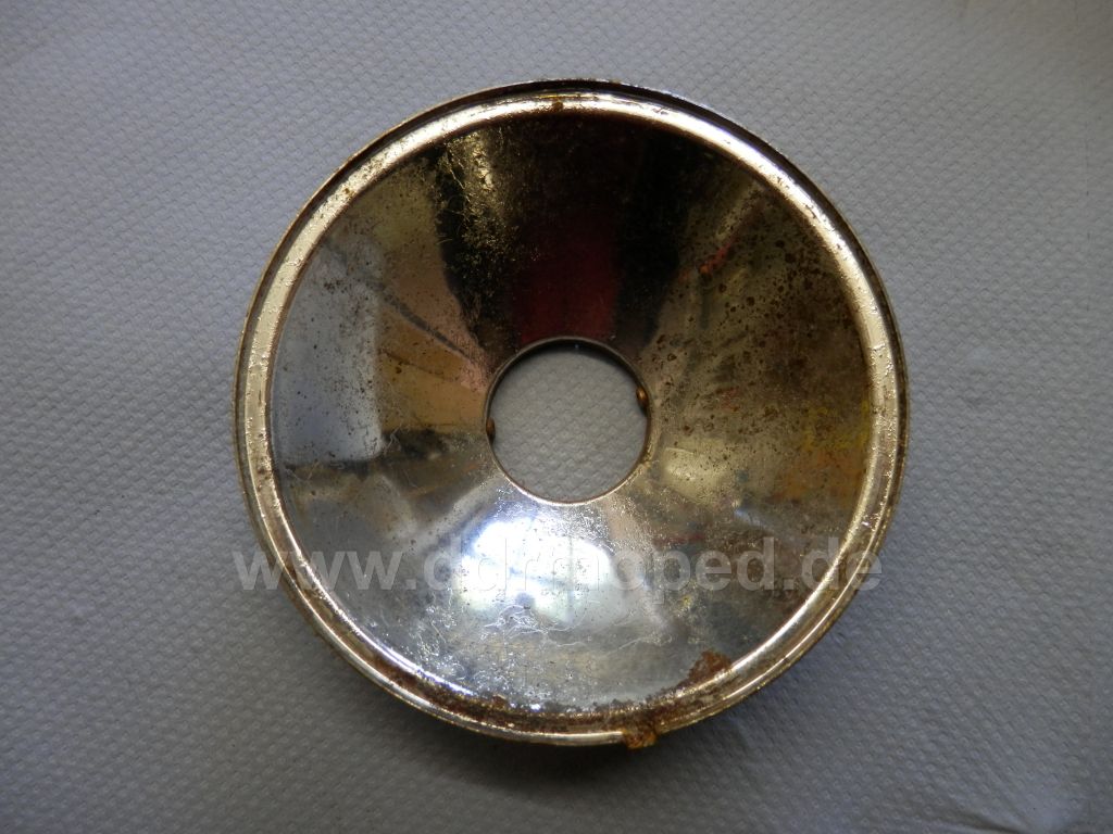

Hab mal wieder paar Fragen: Meint Ihr ich kann den Reflektor noch so nehmen oder lieber neu bestellen? Is halt nicht mehr dolle...
beste Grüße
Steffen

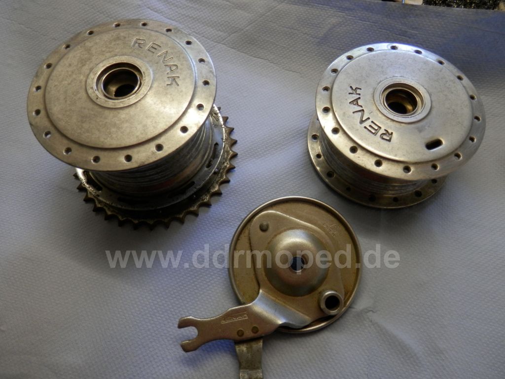

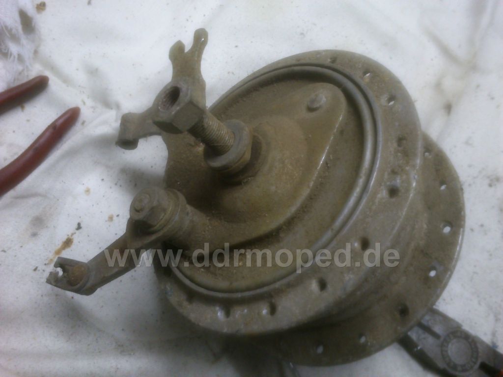

Und noch ein kleiner Erfolg. Die Naben und andere Aluteile habe ich gesäubert und sie sehen jetzt wieder gut aus. Polieren werde ich nicht. Mir reicht daß die sauber sind.
Vorher:
beste Grüße
Steffen
