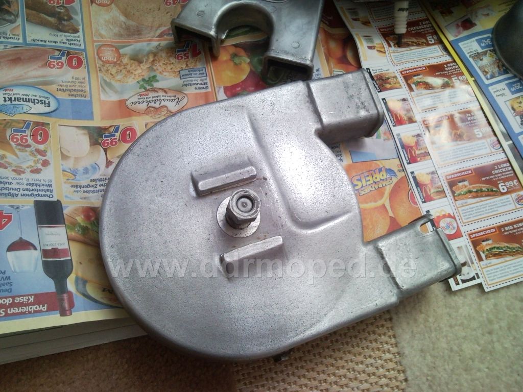

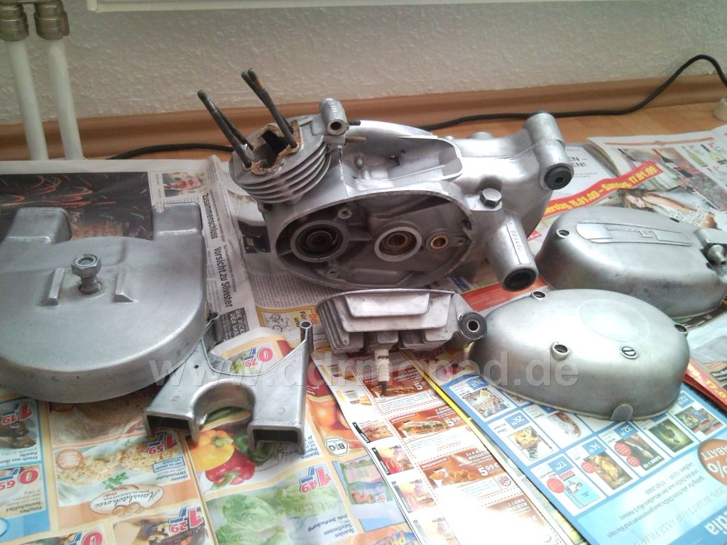

Also ich habe mir das Pulver besorgt und muß sagen, daß ich es empfehlen kann.
Dank Hendrik (fahrfisch) hatte ich einen grooooßen Einkochtopf, Muttis Einkochtermometer und eine sehr liebe Frau, die mich den ganzen Kram in der Küche machen ließ. thumbsup.gif
Ist schon ein bißchen ne Schweinerei, wenn man ca. 10 Liter Chemie-Öl-Suppe und ein paar Motorhälften in der Küche verarztet.
Um ein bißchen Glanz zu bekommen, habe ich allerdings alle Teile hinterher noch mit Schleifvlies nachpoliert. Der Aufwand ist allerdings deutlich geringer, als bei meiner bisherigen Vorgehensweise, mit WD40 und Schleifvlies.
Den Dreck und die Oxidation holt das Pulver schon gut runter.
