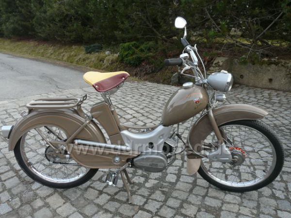

Jetzt muss ich nochmal blöd fragen...kann bei google usw. keine bilder finden...bei der Anhängerkupplung die du hier zeigst,kommt die klemme an der Sattelstange mit dran,die andere seite sieht doch aus wie das Stück was normalerweise am Hänger dran ist.wie verbinde ich bei der variante anhänger und sr 2 ???
Bei Google wirst du kaum was finden...habe auch schon Erfolglos gesucht.
Das ist hier mit großer warscheinlichkeit eine Übergangslösung von Rolka SR2 hin zum dem Blechhängern, die hauptsächlich dann die Vogelserie bis hin zum S51 benutzt wurden. Leider irretiert die Jahreszahl von 1971, denn da wurden die SR2E schon lange nicht mehr gebaut.
Man hat qusi die Kupplung, die gängig am Blechängern sind, hier Seitenverkert, mit der Öffnung nach oben unter den Sattel angebracht und im Gegenzug die Kupplung nach unten hängen an die Deichsel angeschweißt.
Ich persönlich habe bis jetzt nur 2 MKH/M - Hänger der Art gesehen, denn die Masse dieser Hänger sind nämlich MKH/F und diese Kupplung ist die einzigste, die ich bis jetzt gesehen habe und sollte eigendlich an meinen SR2 E, den ich aber verkaufen musste.
Die Kupplung hat nur die Bezeichnung MKH..... 1971, also quasi weder M, noch F ist aufgestanzt, das Feld wurde lehrgelassen.
Ich gebe die Kupplung ungern wieder her, wenn nur an das fahrende Volk, das ich persönlich gut kenne.

Hatscher, zeige doch mal dein Hänger, der SR2 E sieht jedenfalls richtig geil aus. thumbsup.gif

Aber den Anhänger kannst du uns gern vorstellen...
Thorsten

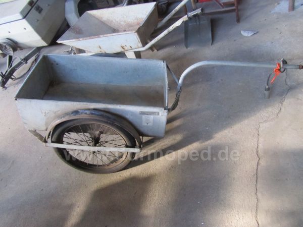

@sachswolf...könntest mir noch einen rießen Gefallen tun,und zwar die maße von der Kupplung von dir durchgeben wo du die Bilder eingestellt hast...
Also die original Kupplung zum schieben hab ich,die maße von dem Flacheisen von der Halterung bräucht ich für einen Nachbau
hier der Anhänger...wird aber was draus gemacht,das soll nur die Basis sein

Du hast den falschen Hänger, der ist nur ab Vogelserie 1964 benutzbar, für den SR2 brauchts du die variante Kugel an der Deichsel, oder eine Rolka.
Die Blechhänger waren in Grunde nicht für den SR1/ 2 gedacht.
Besorge dir lieber ein Rolka mit passender Kupplung..das ist leichter, als meine Kupplung zu bekommen und umbauten sind aus Sicherheitsgründen auch nicht erlaubt.

Na, Sax, dass du dich da mal nicht irrst, eigentlich hatten nur die MKH/F-Anhänger die Kugel an der Deichsel.

Sag ja,ist nur die Basis.
Möchte diesen gern als solchen umbauen,deshalb wär es schön wenn du mir die maße dennoch geben könntest von deiner Kupllung.
Eigenbau geht immer :-) hat ja keine Last zu ziehen,außerdem sollte die Kugel schon halten wenn ich sie anschweiße,denk ich

QUOTE (Sachswolf @ 20.09.2011, 20:56)
Ich würde sagen, er hat den richtigen Anhänger. Das ist ein MKH/M, auch für den SR2 geeignet. Die mit der angeschweisten Kugel sind fürs Fahrrad. Auf keinen Fall eine Kugel anschweißen, dann verliert er die Zulassung.
Du brauchst jetzt die Hängerkupplung mit Kugel, welche am Sattelrohr vom SR2 angeschraubt wird.
Matthias
Sachswolf
Geschrieben am: 21.09.2011, 12:04
Ich irre mich nicht, soeinen Hänger habe ich kürzlich an der Blauen Adria gesehen, der die Deichsel mit Kugel besitzt und auf den Hänger steht eindeutig M
Wenn ihr es mir nicht glaubt, muss ich wohl hinfahren und Beweisfotos machen wink.gif
Zeige mal Foto, ich habe bis jetzt kein vernünftiges Material gefunden und meist wurden Fahrradkugeln verwendet. smile.gif

bitte mal an die Maße denken,wär echt wichtig.
Welche mit Kugel meinst du ?
Mein erstes Bild ?

hallo sachs...bitte geb mir doch mal die maße durch von deiner anhängerkupplung,komm sonst leider nicht weiter,wär klasse
Ein Hobby ist für mich, wenn man mit größtmöglichsten Einsatz den geringstmöglichen Nutzen erzielt.
Sachswolf
Geschrieben am: 24.09.2011, 23:52
Hy Hatscher, die Maße meiner Kupplung nützen dir nichts, weil dein Hänger den du hast, an Deichselende nicht so wie HIER! aussieht. rolleyes.gif
Du hast da ein Hänger, wo die Kugel an das Moped sein muss und soeine Kupplung gibt es am SR2 nicht!
Nur Eigenbau, wie hier...
https://www.ddrmoped.de/forum/index.php?sho...indpost&p=33650
oder hier die verbotenen Fahrradvariante...
https://www.ddrmoped.de/forum/index.php?sho...ndpost&p=110746
Wer jetzt damit kommt, dass es die offizelle Kupplung für SR2 wirklich gab, der soll das mit Fotos beweisen und nicht nur damit kommen, das es die gab.
Es gibt weder im ganzen Forum, noch im Netz eine ander Kupplungsvariante für den SR2, als wie meine es ist.
Das Rumplaper hier und die Vermutungen bringen den Hilfesuchenden nicht weiter, also mal Fakten/Fotos auf den Tisch. wink.gif
