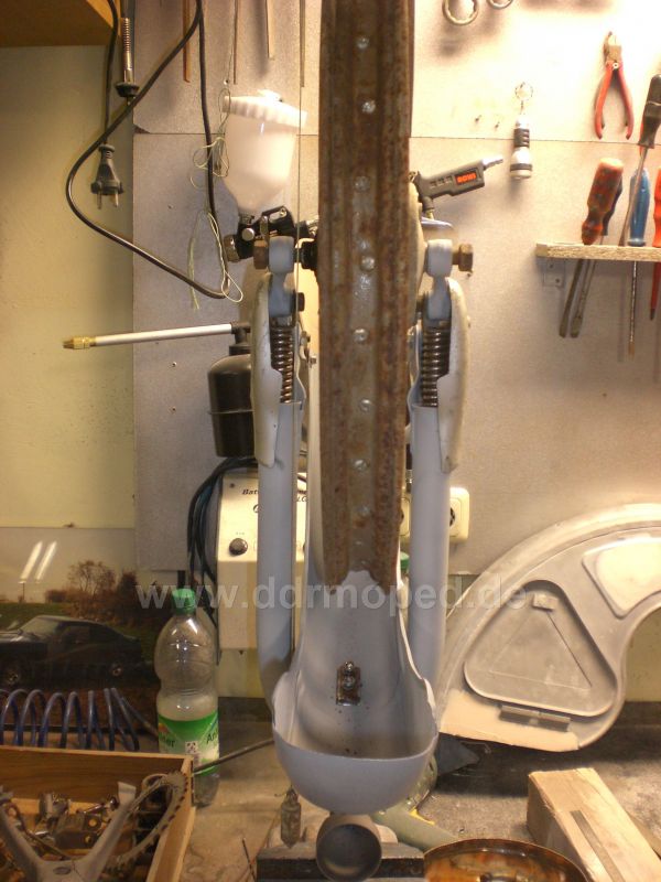

Die meinst ein Foto machen im eingebauten Zusatnd im Rahmen?
Ich meinte ein Foto der komplett montierten Gabel mit Rad.

Bitte noch ein Bild, aber ohne Schutzblech und Zierbleche, dafür mit festgezogenen Radmuttern.
Und die Gabel oder das Rad möglichst senkrecht im Bild.

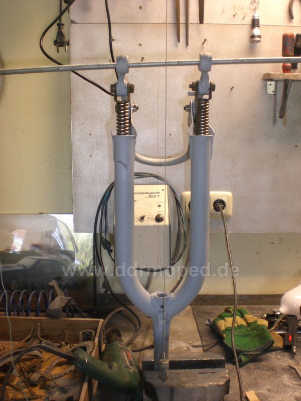

So habe wieder ein paar Sachen probiert. Hier erst einmal das Ergebnis mit dem Lot und der Achse wie Norbert es empfohlen hat.
Ich habe mal auf die Gabel eine Wasserwaage gelegt. Man sieht genau wie die Auflagen auf den Holmen in Waage sind und mit bloßem Auge, dass es die Achse nicht ist hmm.gif
Edit: Die Abstände der Federn in der Senkrechten zur Holmkante sind bis auf 2mm gleich???
schönen Gruß von der Küste
Tony

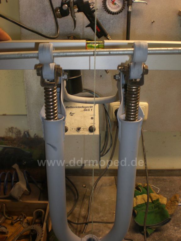

auch ohne Wasserwaage gut zu sehen, wobei hier die sichtbare Federlänge etwas unterschiedlich ist.
achso hatte ich vergessen zu erwähnen, die Anschläge sind gleichmäßig verschlissen. Das kann es also nicht sein.
Tony
Geschrieben am: 27.04.2009, 09:38
Du hast schlicht und ergreifend zwei unterschiedliche Federn drin. Es gab/gibt für unterschiedliche Schwingen (SR, Spatz, KR50) unterschiedliche Federn, die aber paarweise zusammengehören.
Bei Dir sind sie "gemischt", das sieht man auf dem letzten Bild ganz deutlich.
