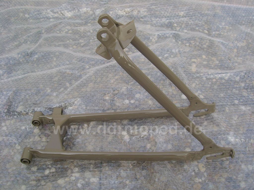

Gleich mal noch eine Frage zur Hinterradschwinge. Habe die gestern noch mal rangesteckt und die Mutter am Schwingenbolzen festgezogen. Dann ging gar nichts mehr. Ich meine Wartungsfrei ist ja schön und gut aber es kann ja nicht sein, dass die Buchsen der Schwinge am Durchgangsrohr vom Rahmen schleifen, oder? Da fehlt doch etwas dazwischen, oder? _uhm.gif _uhm.gif _uhm.gif

hmm Foto machen hmm.gif Im Prinzip ja aber wir werden das Problem nicht sehen laugh.gif
Also die Schwinge ist am Rahmen und Bolzen ist durchgesteckt. Schwinge schwingt. smile.gif Mutter ran und festgezogen, Schwinge schwingt nicht sad.gif Da sind auch keine Anbauteile wie Scheiben etc. zu sehen, d.h. die Hülsen der Schwinge drücken gegen den Rahmen (Rohr) weißt? Da muß doch was zum gleiten zwischen oder so?

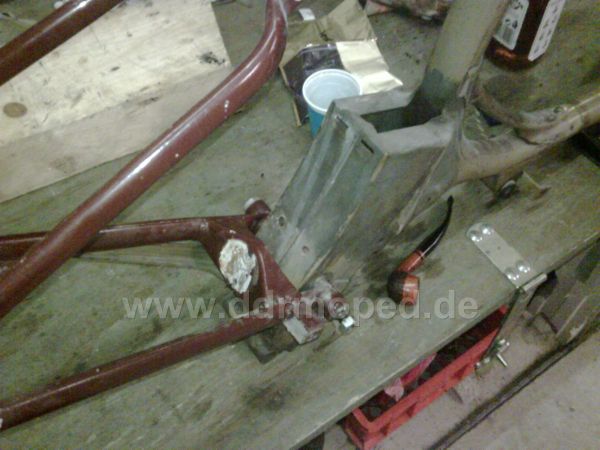

Hi Rico,

Ich hab dir mal ein Bild rangehängt, so müßte das bei dir aussehen.

Ok, ja genau so sieht meine Schwinge aus. Und nu schau mal die kleinen Hülsen in den Gummilagern an. Wenn die Schwinge verbaut ist drücken die von beiden Seiten gegen das Rahmenrohr wo dann der Schwingenbolzen durchkommt. Und wenn ich die Mutter festziehe ist auch die Schwinge fest. Mein Ersatzteilkatalog ist leider noch nicht da, weil der Herr D.... die Bestellung nicht erhalten hat ph34r.gif . Da muß doch bestimmt etwas dazwischen damit es im fest verschraubten Zustand hoch und runter flutschen kann, oder?. Leider war es vorher schon falsch verbaut und war total locker. hmm.gif

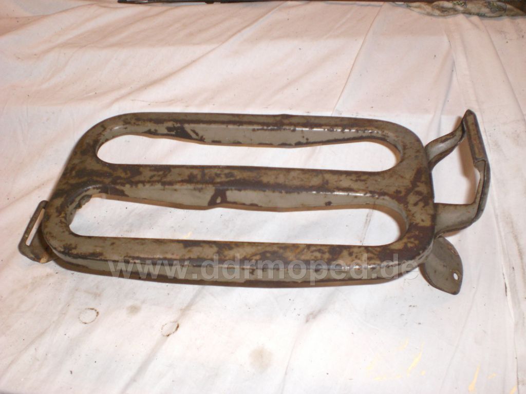

leider hat mich eine starke Erkältung zurückgehalten etwas zu tun aber das hielt mich nicht davon ab Teile zu besorgen.
Meine neueste Errungenschaft: rolleyes.gif
Kann mir mal bitte jemand einen Tipp geben bezüglich der in diesem Beitrag angesprochenen Schwingenmontage für dieses Modell _uhm.gif Ich muß wissen was da alles zwischen zu stecken ist denn bei mir war wie schon erwähnt nur die Schwinge, der Rahmen und der Bolzen mehr nicht und das kann es ja nicht sein denn wenn ich den Bolzen per Mami festziehe schwingt da nichts mehr hmm.gif

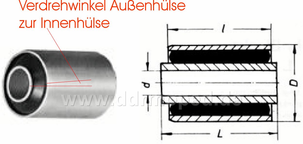

Zur Montage der hinteren Schwinge:
Die Schwinge ist unten in sogenannten Silentbuchsen gelagert. Daher kann die innere Hülse ruhig festgespannt werden, wenn das Fahrzeug mit Leergewicht auf dem Boden steht. Wenn das Fahrzeug belastet wird, federt die Schwinge nur so viel ein, dass der Gummi der Silentbuchse die dort entstehende Drehbewegung aufnimmt, ohne zerstört zu werden.
