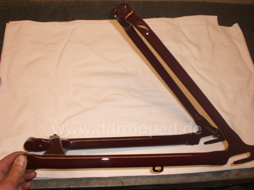

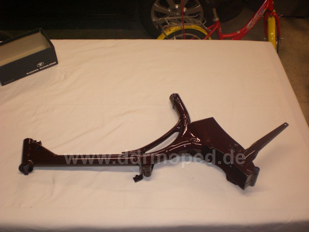

So Ladys, die Teile sind eingewachst und aufpoliert. Das habe ich nicht nur der Schönheit wegen gemacht sondern um kleine Kratzer bei der Montage zu verhindern. Es reicht ja schon wenn man staubige Teile anfäßt und dann dran langwischt. Wenn diese Teile unbehandelt sind entstehen sofort Kratzer cry.gif
Ich werde nun mal ab und an so wie es die Zeit zuläßt ein paar Fotos von den Lackteilen reinstellen. Das wird Einige von Euch sicher wieder dazu annimieren gleich in den Keller zu gehen, versprochen wink.gif
schönen Gruß von der Küste
Tony

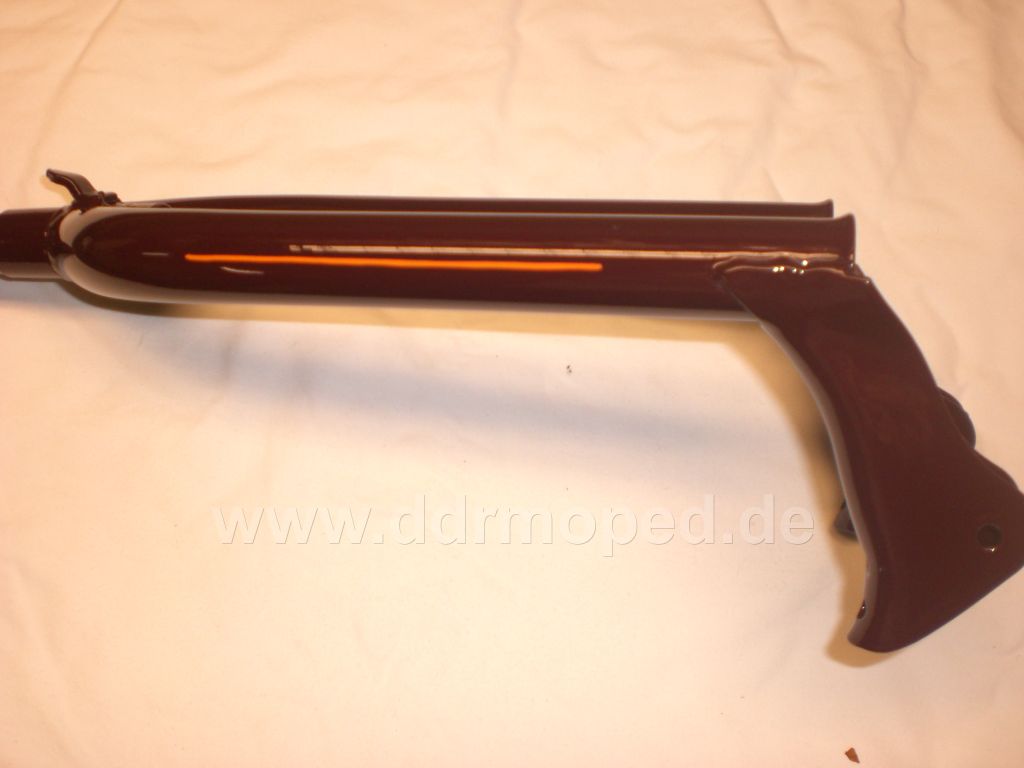

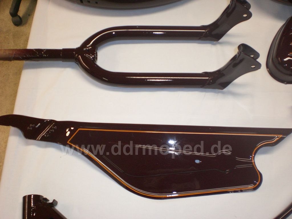

Die linierten Teile hmm.gif nur Geduld Brauner laugh.gif ok hier die Vordergabel rolleyes.gif ......
Tony
Emme
Geschrieben am: 04.05.2010, 19:01
Beiträge: 2295
Mitgliedsnummer.: 1836
Mitglied seit: 22.01.2009
Hallo Tony!
Was für Wachs hast du genommen?
Ich habe meine zum Schluss nur poliert aber so sehen die gut aus. cool.gif Will mehr sehen _clap_1.gif _clap_1.gif _clap_1.gif
Gruß Schubi
mobiler4
Geschrieben am: 04.05.2010, 19:15
Beiträge: 5298
Mitgliedsnummer.: 1733
Mitglied seit: 15.12.2008
Moin Schubi,
da nimmste einfach nur Hartwachs von der Autopflege her. Ich habe allerdings Glas Liquid genommen. Das ist sehr teuer aber der Effekt thumbsup.gif thumbsup.gif thumbsup.gif sag ich nur.

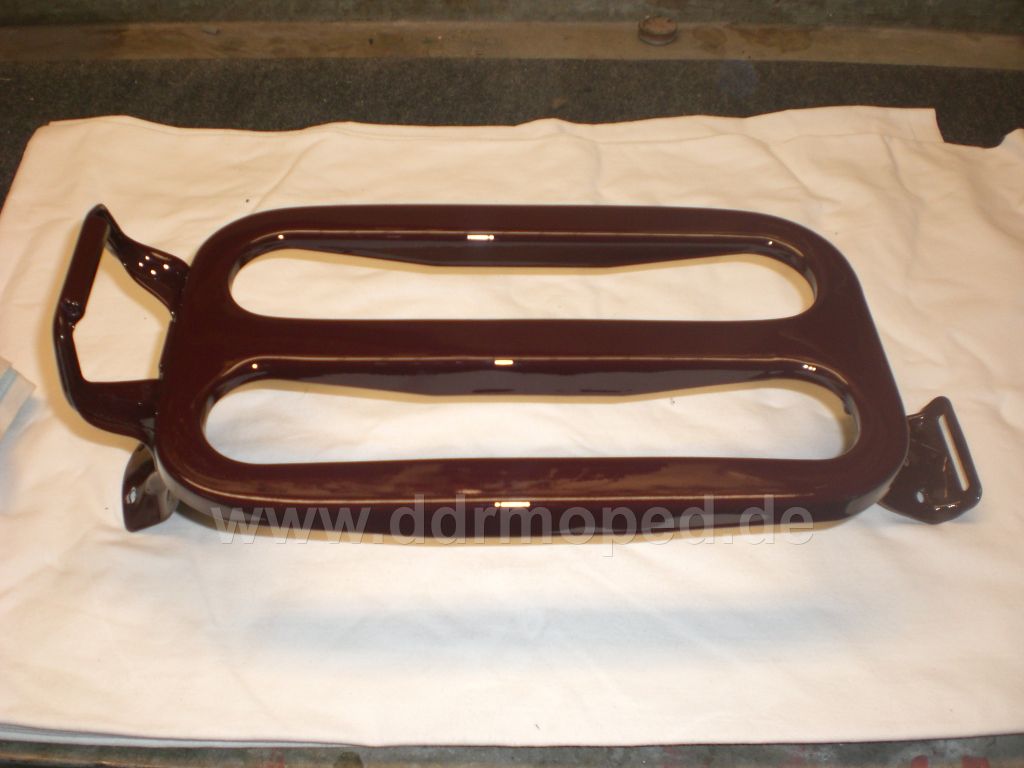

Hier mal der Gepäckträger. Wer sich die Mühe macht und ganz weit vorne nachliest hier im Beitrag und sieht wie schrottig der mal aussah wird sich mit mir freuen rolleyes.gif ...........
Tony

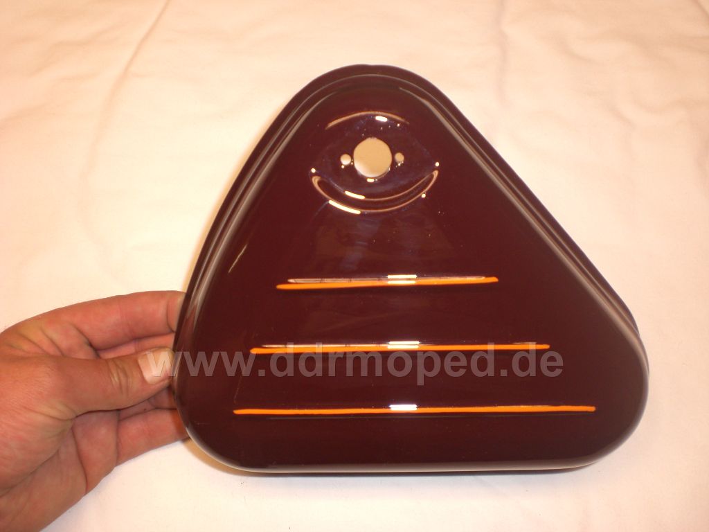

...der Werkzeugkastendeckel rolleyes.gif das Schloß rein und fertig _clap_1.gif

Nugenau
Geschrieben am: 04.05.2010, 22:16
Beiträge: 2972
Mitgliedsnummer.: 2705
Mitglied seit: 25.09.2009
Das sieht recht gut aus, hast du das selber liniert?
Sieht mir nicht nach Klebestreifen aus! Oder doch?
Gruß, Theo Nugenau...
mobiler4
Geschrieben am: 05.05.2010, 05:40
Beiträge: 5298
Es ist Handliniert mit Pinselhaaren vom Eichhörnchenschwanz tongue.gif thumbsup.gif
Der Lackaufbau: gespachtelt, grundiert, gefüllert, lackiert Farbe, liniert, lackiert Klarlack rolleyes.gif
Tony

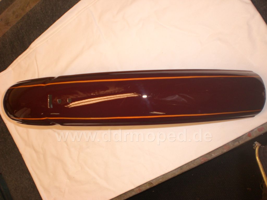

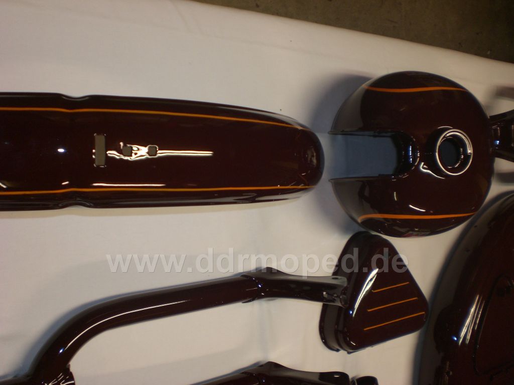

Tony

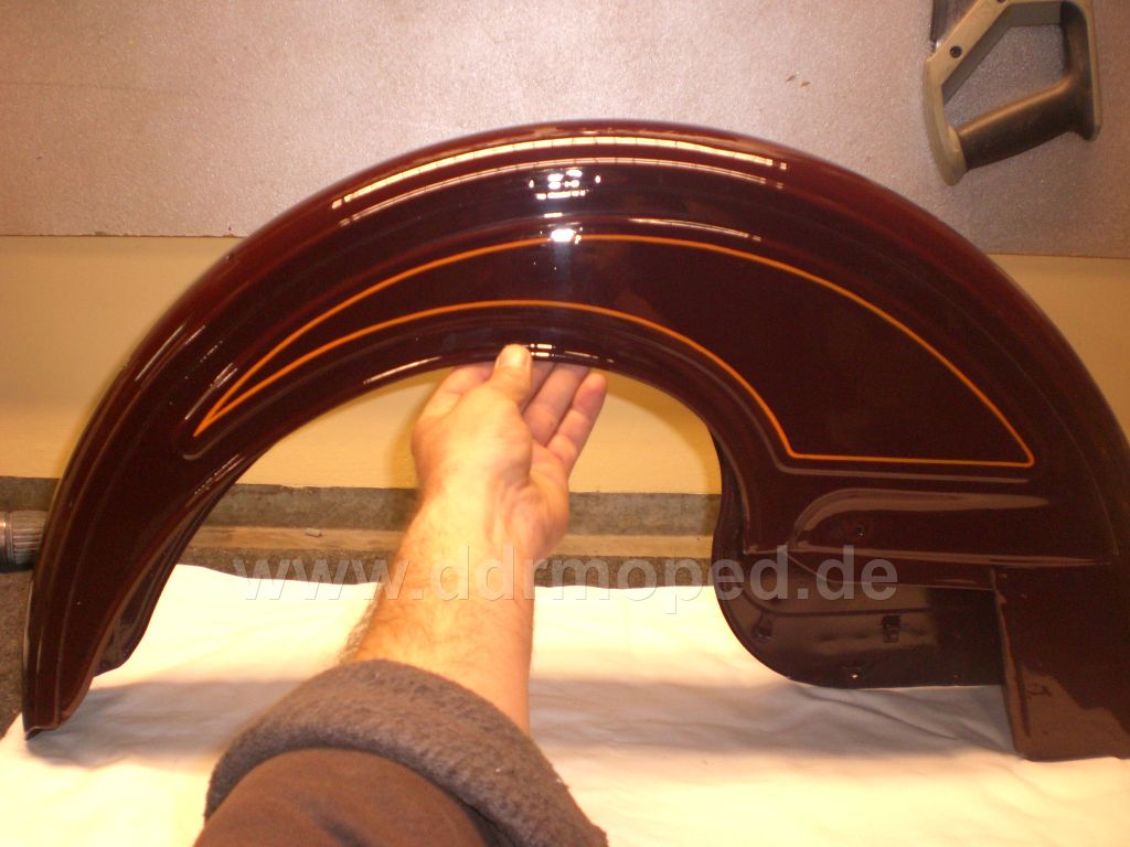

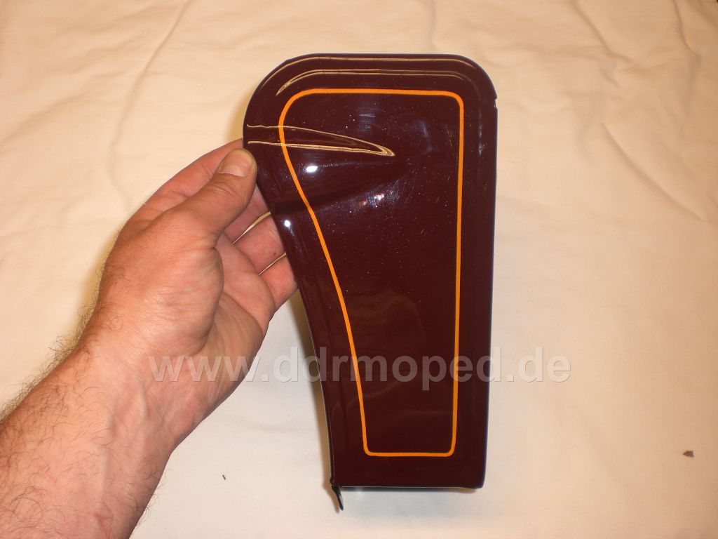

mobiler4
Geschrieben am: 05.05.2010, 08:20
Beiträge: 5298
....ein bischen hat sie verrissen aber es ist per Hand gemacht und das kann man ruhig sehen, oder hmm.gif
Tony
Geschrieben am: 05.05.2010, 08:25
Tony - ich werde neidisch.
Das angesprochene "verrissene" macht gerade den Reiz aus.

mobiler4
Geschrieben am: 05.05.2010, 08:28
Beiträge: 5298
Tony
