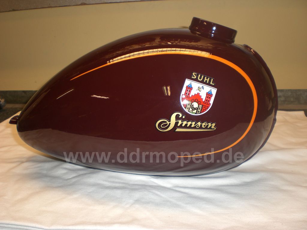

QUOTE (enrico-82 @ 05.05.2010, 09:25)
Tony - ich werde neidisch.
Enno auf die Kosten dieser Aktion wirst Du nicht neidisch sein glaube mir cry.gif
Wir werden sehen wenn er zusammen ist und live vor Euch steht beim UT5 blink.gif biggrin.gif
schönen Gruß von der Küste
Tony

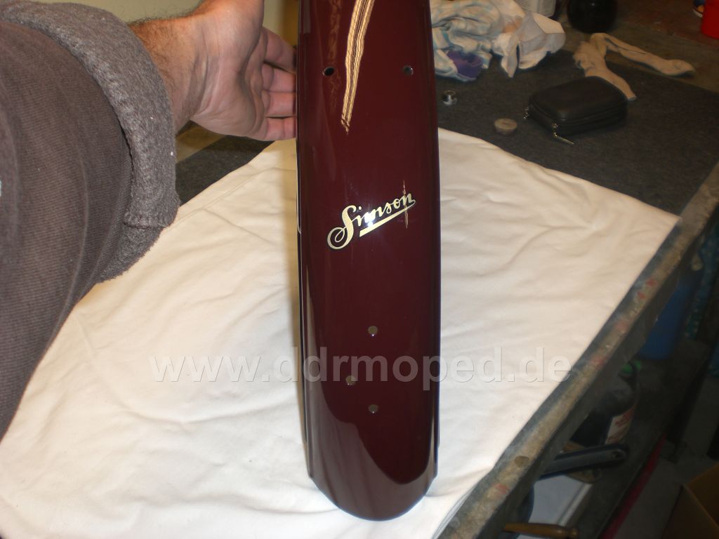

laßt Euch nicht täuschen von den Strichen das sind Lichtspiegelungen rolleyes.gif ....
Tony

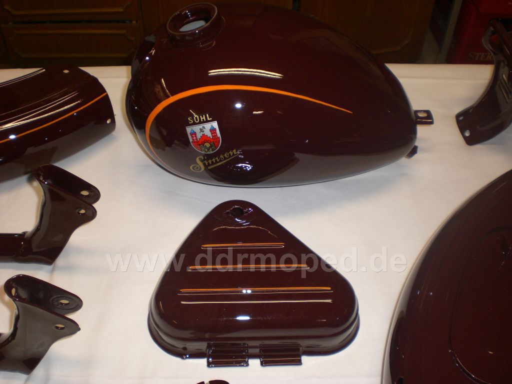

Geschrieben am: 05.05.2010, 09:47
Tony,
ich habs schon in der PM geschrieben - aus ! - ich kann nicht mehr lange widerstehen und will den 59iger auch beginnen.
Diese Maron ist so genial, schön dunkel und im Licht richig satt - ein Traum.
Ich hoffe ich komme mit meiner Instandsetzung dann auch auf solche Ergebnisse, auch vom Gelde lasse ich mich dort nicht aus der Bahn werfen, dann dauert es eben 3 Jahre bis der fertig ist.
Einziges Manko: der Tankstutzen ist mitlackiert - hoffe es hält bei Dir.

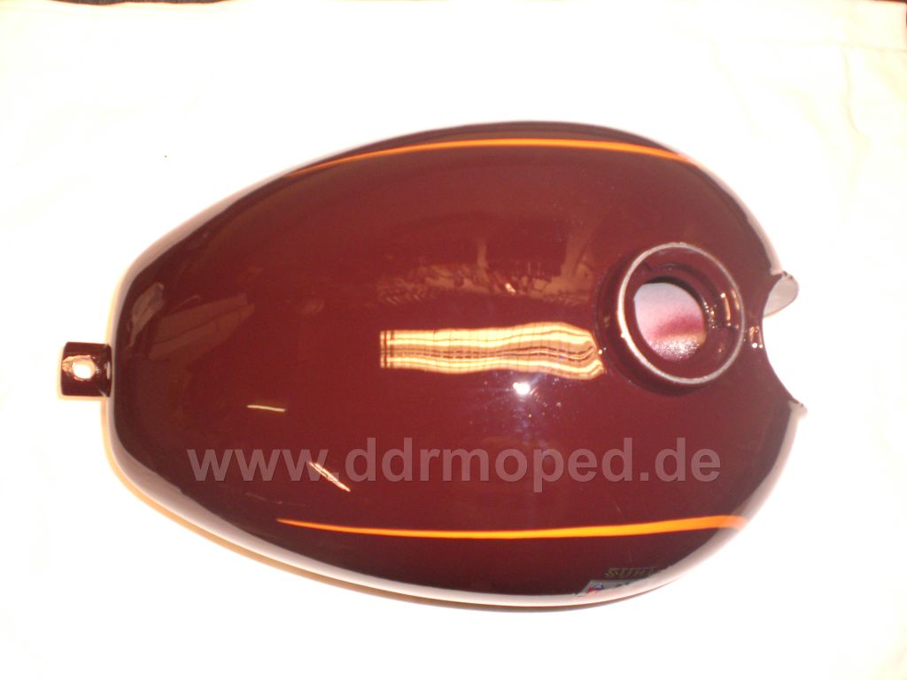

Schau mal 2 Fotos höher Enno da siehste den Ring blank geschliffen wo die Dichtung draufdrückt wink.gif

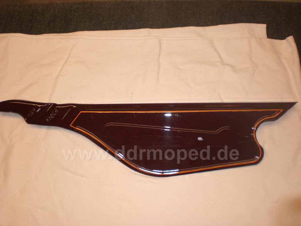

So jetzt kommt das Sahnestück. Den Profis wird auffallen, dass die Linierung nach unten hin falsch ausläuft. Ich habe es so gelassen. Die Alternative wäre abschleifen gewesen was so gesehen kein Problem gewesen wäre denn wir haben nach dem Lackieren und vor dem Linieren eine hauchdünne Schicht Klarlack aufgebracht. Der Lack wäre also bei vorsichtiger Schleifarbeit heil geblieben aber man weiß ja nie und weil der Rest so schön sauben liniert wurde habe ich mich gegen eine Erneuerung entschieden cry.gif
Ich habe der Liniererin sämtliche Fotos mit gegeben wo die Linierung drauf ist. Es lag also nicht an der Vorbereitung.
Danke Uwe noch mal, dass Du sie so toll dokumentiert hast thumbsup.gif _console.gif
schönen Gruß Tony

Zum Tank: Nicht nur dort wo die Dichtung drauf sitzt löst sich der Lack, sondern auch im Stutzen drin. Du wirst es merken wenn du den Sprit ein paar Wochen im Tank hast wird sich alles was im Stutzen ist lösen. Abhilfe schafft erstmal ein Tanksieb im Stutzen und nach und nach den gelösten Lack wieder abmachen
Gruß Dirk

Moin Dirk,
ok danke für den Tipp und das Lob thumbsup.gif ich werde es beherzigen. Ein Sieb ist vorgesehen. Detailfetischist läßt grüßen ph34r.gif biggrin.gif

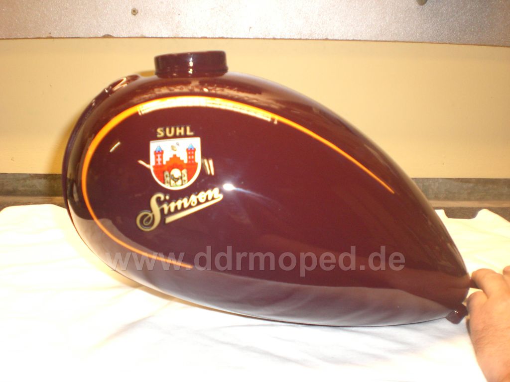

Schaut mal hier bei diesem Bild sieht man wie die Linie unsymmetrisch zur Tankform ausläuft cry.gif hmm.gif
schönen Gruß Tony

Das sieht man eigentlich nur
wenn man mit der Nase drauf gestoßen wird!
Die Schönheit der Linie an sich zieht die Blicke
des Betrachters in ihren Bann.
