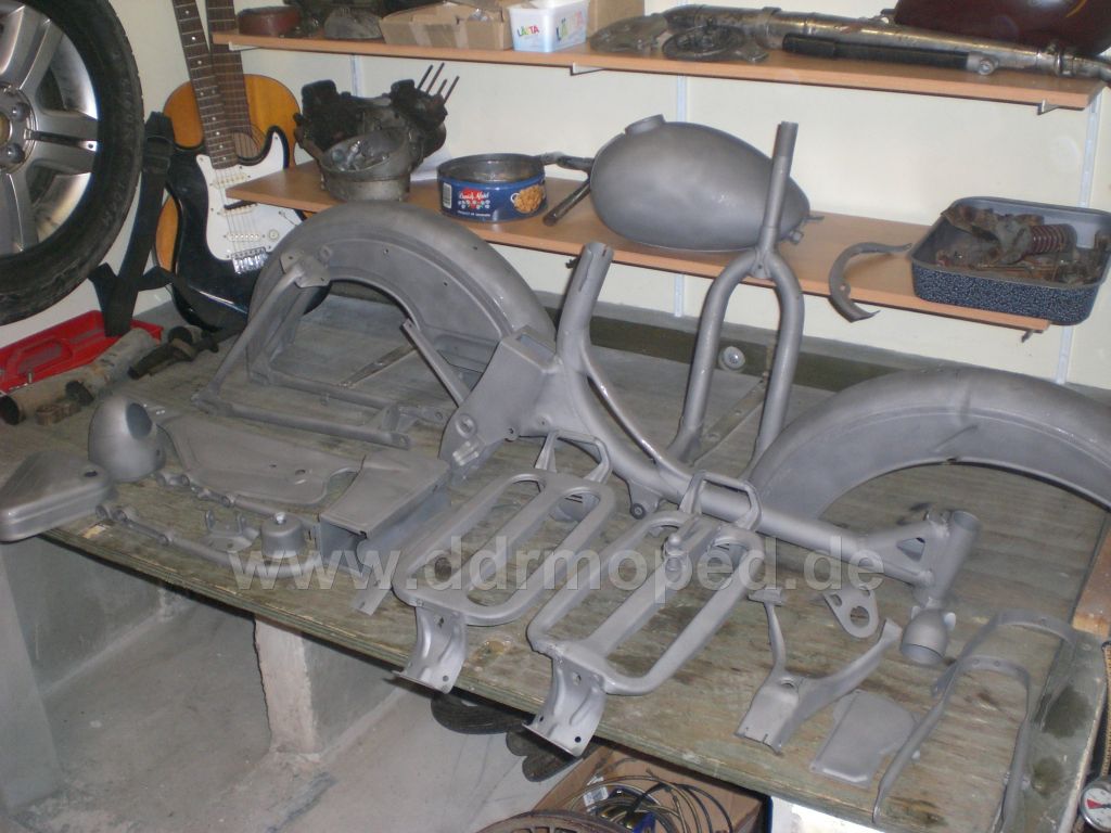

Hallo Esserfreunde,
ich habe nun meine Teile vom Sandstrahlen wieder bekommen. Ist sehr gut gemacht worden, ohne Beulen und Verformungen.
Die haben es mit Kupferschlacke gemacht für 100,- €. Da waren aber 2 Gepäckträger und 2 Federkästen dabei ph34r.gif
Bevor Klagen kommen. Ich weiß die Schwinge und die Lampe gehören nicht auf das Foto (welch Schlampigkeit) cry.gif die sind beide auf dem anderen Foto vom 57´er Projekt ermm.gif
Ich habe nach dem Strahlen auch diverse Haarrisse entdeckt über die ich mich nun erst einmal hermachen werde.
schönen Gruß von der Küste

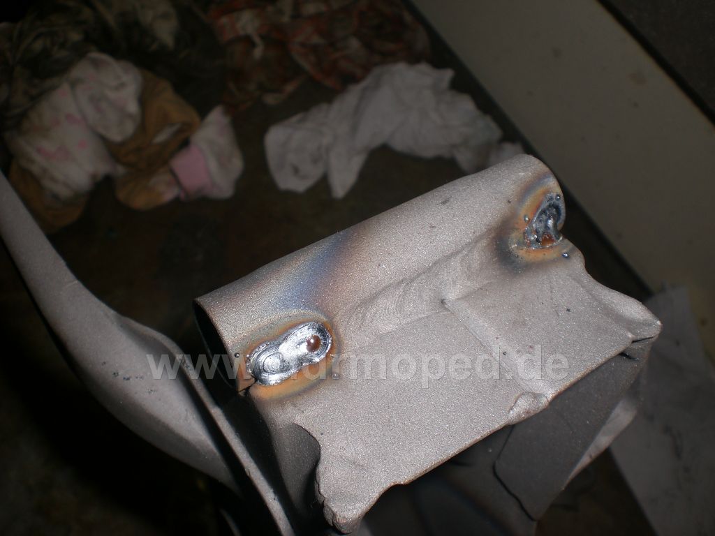

Die Ständerbolzendurchführung finde ich auf den ersten Blick ist schon einmal eine Schwachstelle wo ich nachgeschweißt habe.
Frage an die Fachleute:
Schaut mal die beiden Abdrücke li und re wo der Rahmen auf dem Ständer liegt an, da sind Einbuchtungen. Sind die so richtig im Sinne einer Führung oder ist das reingedrückt durch den Ständer und muß ausgeschweißt und geglättet werden hmm.gif
Tony

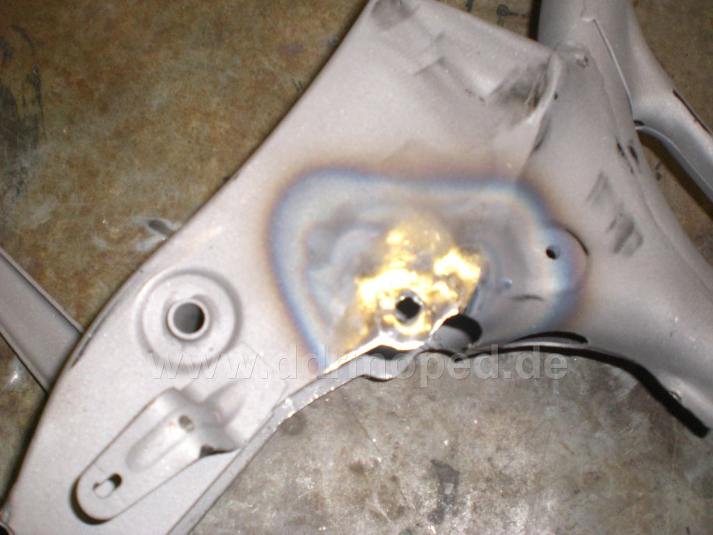

Der Rahmen wurde auch vor dem Strahlen gerichtet und geschweißt aber nach dem Strahlen tauchte hier und da immer noch ein Haarriss auf, so beim Tragegriff und an der Motoraufhängung, schaut hier:

@mobiler4
möchte dir nicht auf den Schlipps tretten cool.gif - aber deine gestrahlten Teile sehen ja katastrofall aus. cry.gif
Man kann doch solche sensiblen Teile nicht mit Kupferschlacke strahlen. _uhm.gif
Da kann ich immer nur sagen - da wird am falschen Fleck gespart.
Hoffe nur das deine Lackierer dir dies nicht um die Ohren haut.
In deinen Teilen sind übelste Grade eingestrahlt worden - da muss eine Menge Füller drauf um dies auszugleichen. _uhm.gif
sei mir jetzt nicht böse - aber dies musste ich jetzt mal loswerden.
bis denne
Gruß Karsten

nein ich bin nicht böse Eine ehrliche Meinung und ein guter Ratschlag ist immer was wert.
Wenn Du die Streifen meinst, das ist von meiner Schleifscheibe hmm.gif oder was meinst Du mit Grade _uhm.gif
Tony
kstadus
Geschrieben am: 27.02.2009, 22:36
Beiträge: 63
Mitgliedsnummer.: 1328
Mitglied seit: 23.06.2008
ich meinte damit die übelste raue Oberfläche. Da erkennt man keine Fehler oder Dellen im Blech. Werden erst nach dem lackieren sichtbar.
Haben wir schon des öfteren gesehen und gehört - und danach ist das gejammere ganz groß.
also bitte schau jetzt genau ob sich irgendwo (besonders auf den Schutzblechen) irgend welche dellen befinden. Nach dem Lackieren ist´s vorbei mit nachbessern.
Wir strahlen z.B mit einer Körnung von 0.01 - 0.06 µm - danach sieht man sogar von der Schweißnaht in der Mitte die Schleifspuren auf dem Tank.
Aber vielleicht kann ja zu unseren Strahlservice der Waldi (Dessateur) etwas schreiben.
sollten Fragen bestehen - stehe ich gern zur Seite.
bis denn
Gruß Karsten
Suche Krümmer für 64 Schwalbe - wer hat bitte PN
<span style='font-size:8pt;line-height:100%'>Glasperlenstrahlen - Sandstrahlen - Trockeneisstrahlen - Ultraschallreinigung - Entfetten
</span>
24 Stunden Service.
Welz Group.de
fahrfisch
Geschrieben am: 27.02.2009, 22:48
Beiträge: 1773
Mitgliedsnummer.: 319
Mitglied seit: 06.09.2006
Mit Grade meint er sicher Grate, also die Mehrzahl von Grat.
Stimmt schon, die Lackierer füllern das dann und du merkst,wie sich beim Montieren (Schrauben fest ziehen) der Lack abhebt, weil die Schichtdicke einfach zu groß ist.
Ist bei meinem auch so, der Strahler ist eher ein Grobmotoriker gewesen, wie ich hinterher bemerkt habe. Dort nicht mehr...
Am besten, du schleifst das Ganze noch mal ein wenig mit Schleifpapier,damit die Scharfkantigkeit der Oberfläche verschwindet. Mehr kannst du nicht machen...
Hendrik

Geschrieben am: 27.02.2009, 23:05
Beiträge: 853
Mitgliedsnummer.: 1506
Mitglied seit: 28.08.2008
Da ich auch gerade an einem 57er Projekt arbeite, und wie Du auch noch meine Erfahrungen sammle, zum Thema strahlen von mir ne kleine Anmerkung.
Ich habe hier über das Forum den Karsten " kstadus " kennengelernt und meinen 57er und noch ein paar Zusatzteile ( auch die Aluseitenabdeckungen ) zu Ihm zum Strahlen gebracht.
Innerhalb von 3 Tagen konnte ich mir alle meine Teile wieder abholen.
Und was soll ich sagen ... der absolute Wahnsinn, wirklich eine super Arbeit, gleichmäßig und sehr schön glatt.
Die alte Farbe wurde so dünn heruntergestrahlt das man auf dem Metall noch genau die Linierung sehen konnte.
Meine Karosseriewerkstatt und der Lackierer waren begeistert.
Also ich kann den Karsten ohne Probleme weiterempfehlen.
Im Endeffekt muss jeder selber entscheiden was er möchte und wieviel er ausgeben will oder kann. thumbsup.gif
MfG
mobiler4
Geschrieben am: 28.02.2009, 00:07
Beiträge: 5298
Mitgliedsnummer.: 1733
Mitglied seit: 15.12.2008
hmm weep.gif und ich dachte das muß grob runter. Ich wußte nicht, dass das Blech nach dem ( ordentlichen ) Strahlen auch glatt sein kann. Ich hatte ehrlich gesagt schon damit gerechnet, dass ich alles nachschleifen muß. Die Oberfläche fühlt sich wie feines Schleifpapier an. Wenn das glatt sein muß ist wohl schleifen angesagt.
Bezüglich der Dellen Karsten; sollte ich die Teile vor dem Schleifen mal mit Sprühlack betun da kann man die Dellen doch besser ausmachen und überschleifen, wie Hendrik meint, muß ich ja sowieso hmm.gif
Und danke für die Tipps, deshalb habe ich ja diesen Thread auch eröffnet. thumbsup.gif Also nix mit böse.
@ Karsten, wo sitzt "Ihr" denn _uhm.gif Kann man Euch auch Teile zuschicken?
schönen Gruß Tony
