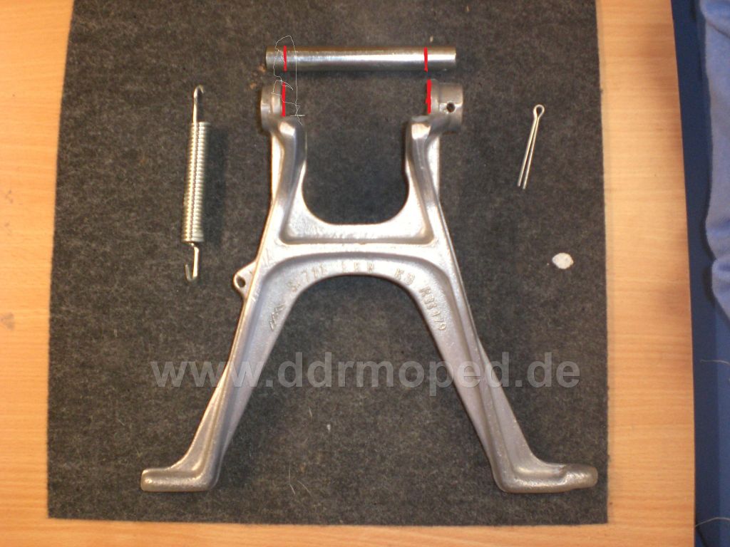

Moin Possi,
das mach ich gern kein Problem. Schick mir Deine Anschrift per PN und denn schick ich Dir die nächste Woche raus thumbsup.gif
Das sind aber welche die org. nicht vorgesehen sind. Sie kommen auf beiden Seiten zwischen Aluständer und Rahmenrohr auf den Ständerbolzen. Schau mal für den hier.....ich habe die beiden Stellen etwas rot markiert....
Die Maße werde außen 23, innen Bolzenmaß und 1,5 mm stark sein. Ich nehme schwarze Plaste damit der Lack an der Bolzenaufnahme nicht so leidet. Alles Rostgefahr cry.gif laugh.gif

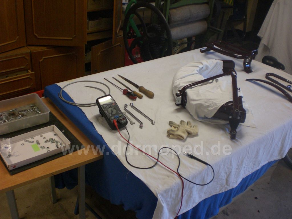

...Kabel rein....
schönen Gruß von der Küste

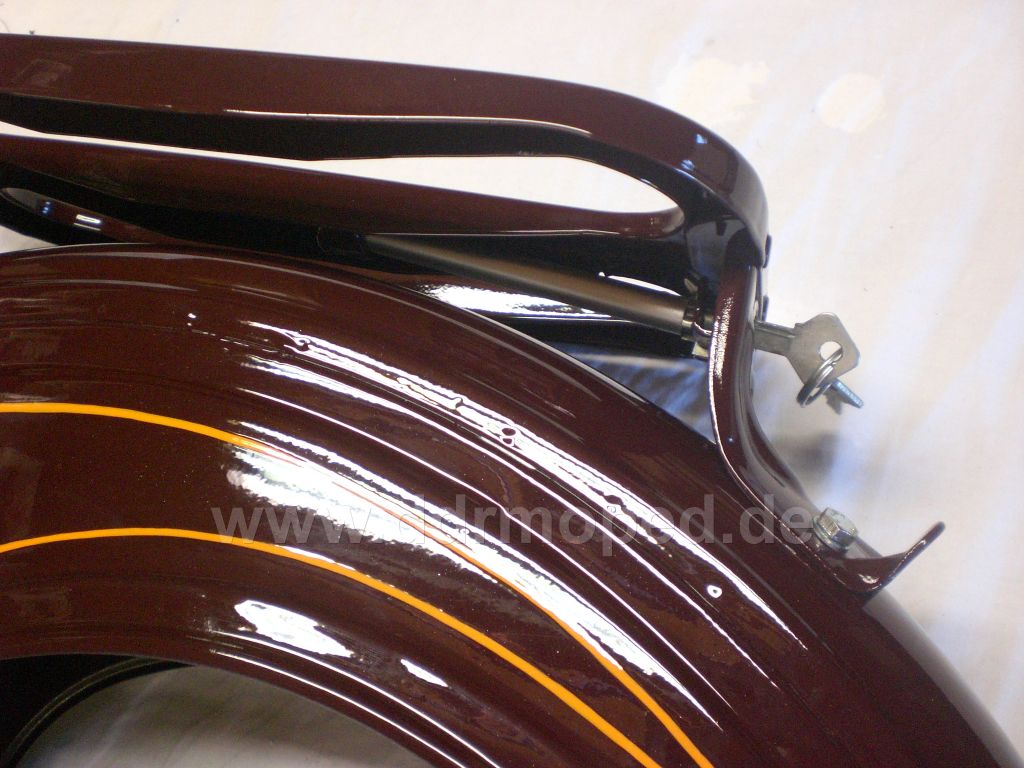

mobiler4
Geschrieben am: 19.06.2010, 02:25
Beiträge: 5298
Mitgliedsnummer.: 1733
Mitglied seit: 15.12.2008
Mensch Norbert ist das Meiner? rolleyes.gif ich hoffe Du verbaust da keine Erdnüsse drin hmm.gif laugh.gif er sieht gut aus schön blitzeblank cool.gif ich sehe schon ich muß mein Moped mit Sonnebrille montieren cool.gif cool.gif
Toni vielen Dank für Dein Lob. Es ist eine Frage der Lust cry.gif Rico, nicht wieder falsch verstehen laugh.gif ich mach das gern so es muß bis ins Kleinste passen und ich muß damit zufrieden sein. Es ist manchmal allerdings echt anstrengend das Angestrebte zu erreichen und auch mal nervig eine Arbeit mit der manch anderer zufrieden ist einfach noch einmal zu machen bis man selbst zufrieden ist aber gut ich möchte das ja so haben _console.gif
So ich mußte gestern Abend wegen einer leichten Magenverstimmung abbrechen und ins Bett aber nun geht es wieder und ich werde meinen "Heckbericht" beenden dry.gif .....hier mal das restaurierte Speichenschloß eingebaut rolleyes.gif wie ich das Schloß gemacht habe mit anderem Einsatz habe ich ja schon weiter vorne beschrieben smile.gif

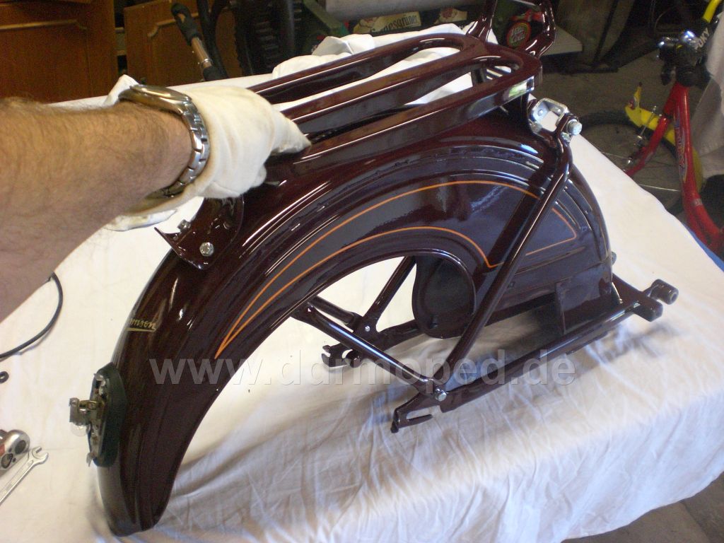

mobiler4
Geschrieben am: 19.06.2010, 02:38
Beiträge: 5298
Norbert, stehen die ESKA Schriftzüge von den Bolzenköpfen richtig hmm.gif laugh.gif
schönen Gruß und gute Nacht ich geh wieder pennen vielleicht geht es heute Abend mit der Gabel weiter rolleyes.gif ....
Tony

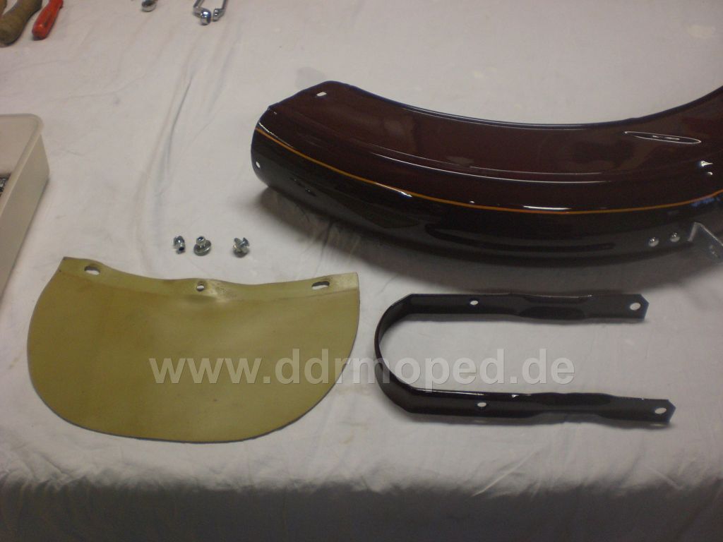

...so Freunde nu is aber Feierabend und das Licht in der heiligen Halle ist erloschen smile.gif
Ich werde mal berichten (wenn ich nicht einschlafe dabei laugh.gif ) was ich heute Abend so geschafft habe.....

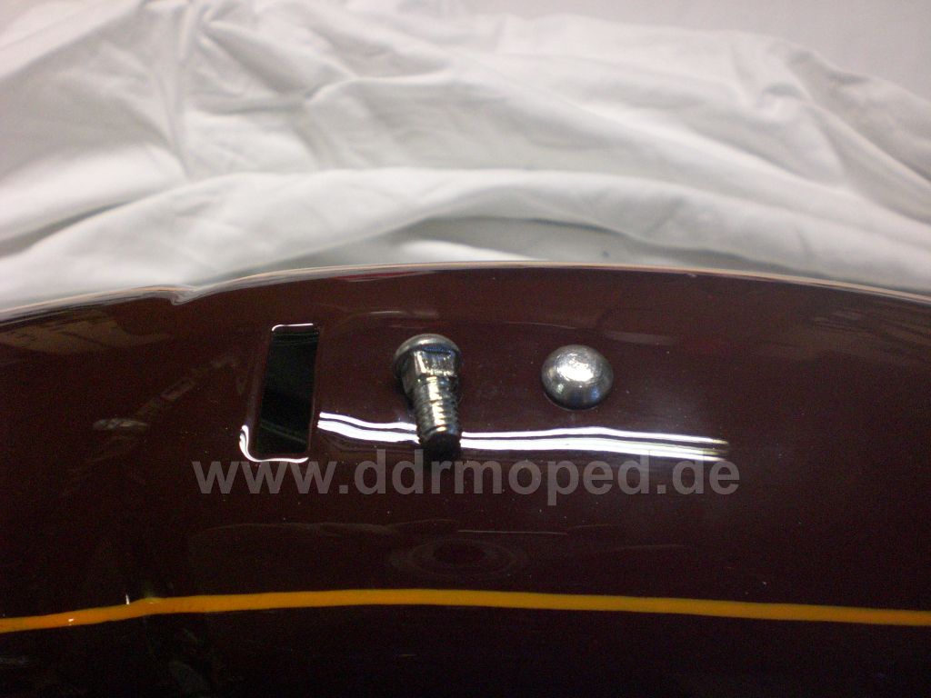

Ich hab mir mal die Vordergabel vorgenommen. Zunächst hab ich erst einmal die Teile vom vorderen Schutzblech rausgesucht, den alten vergammelten (aber erfreulicherweise nur von außen biggrin.gif ) gammeligen Schmutzlappen mit der bewährten Fiteinlage gereinigt.....
Tony

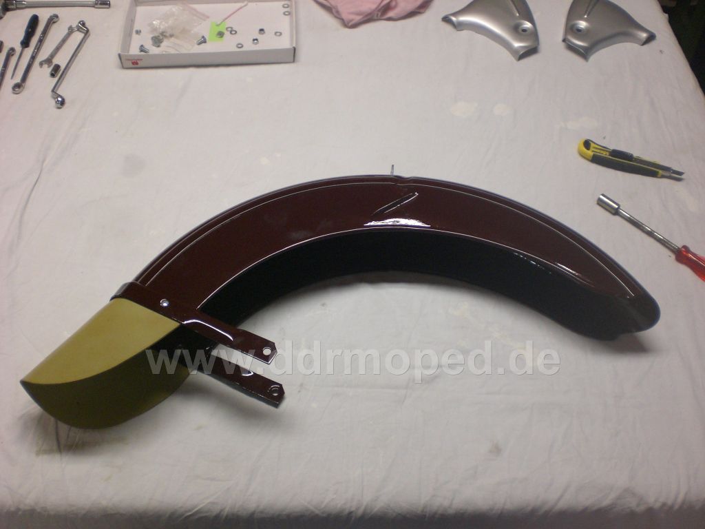

mobiler4
Geschrieben am: 20.06.2010, 22:21
Beiträge: 5298

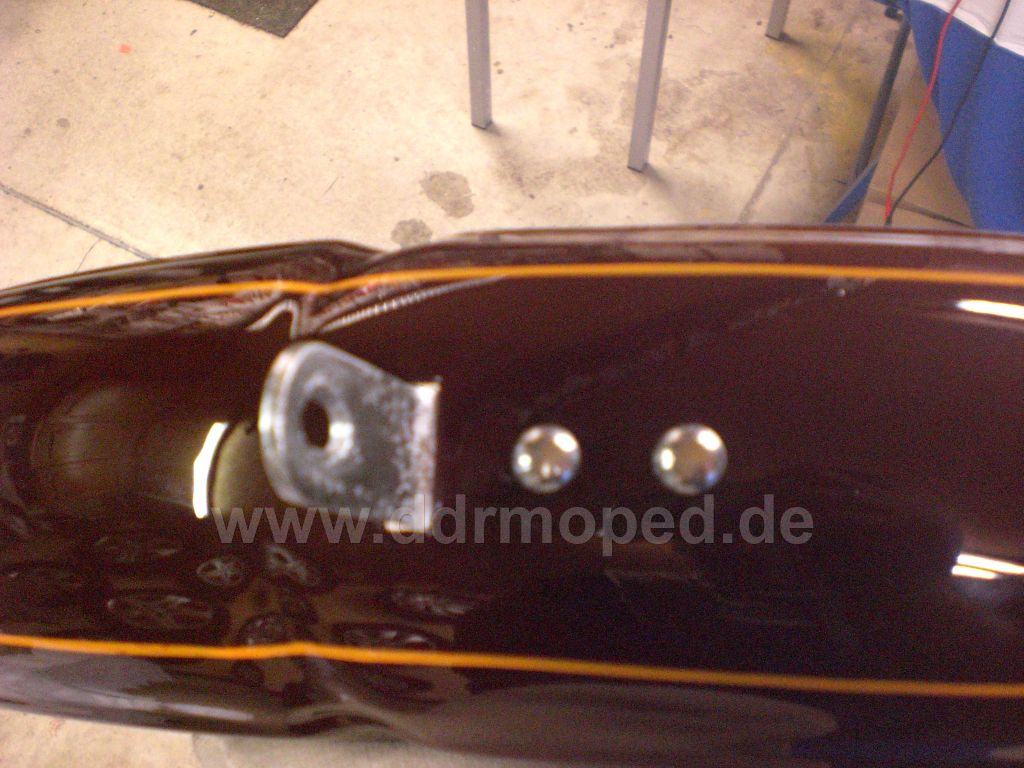

.....hier noch einmal ein kleiner Trick für die Haltewinkelbefestigung rolleyes.gif biggrin.gif
Tony

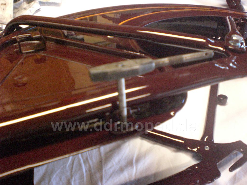

mobiler4
Geschrieben am: 20.06.2010, 22:37
Beiträge: 5298
...Winkel ist dran es sieht so aus wie ich es haben wollte. Den Winkel habe ich mit verzinken lassen. Ich denke hier mal gelesen zu haben, das der org. verzinkt war....
Tony
