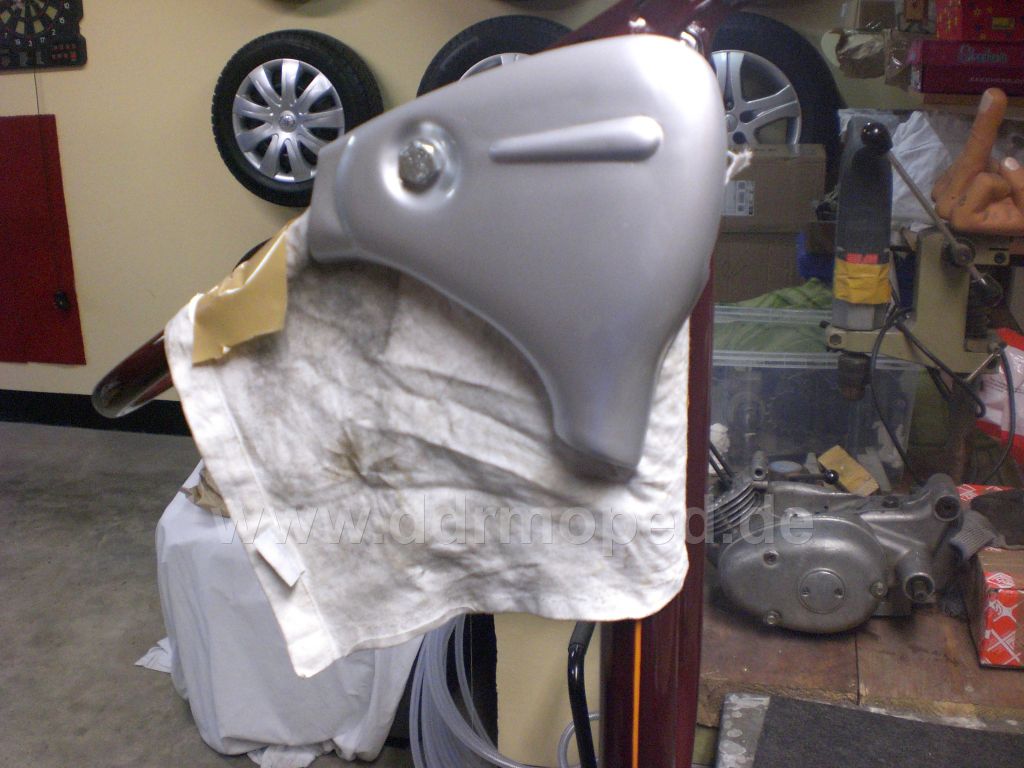

QUOTE (mobiler4 @ 20.06.2010, 23:37)
...Winkel ist dran es sieht so aus wie ich es haben wollte. Den Winkel habe ich mit verzinken lassen. Ich denke hier mal gelesen zu haben, das der org. verzinkt war....
Tony, schraub das bloß richtig fest... ohmy.gif Original ist das vernietet, und die Suhler Konstrukteure wussten wohl, warum...wenn's bissel locker wird, fängt das Blech an zu reißen!!! Da kann der essermopi was zu sagen. Hab bei mir zusätzlich von innen zwei Raupen drauf gebrutzelt.
Ich denke, der Winkel ist sonst auch in Wagenfarbe. unsure.gif Dein Verzinkter sieht auch gut aus und zeichnet so eine persönliche Note des Schraubers. cool.gif

Wenn du selbstsichernde Muttern verwendest, sollte das kein Problem sein! thumbsup.gif

Danke für Eure Hinweise und Deine Sorgen Lutz. Ich habe selbstsichernde Muttern verwendet und ordentlich angezogen rolleyes.gif In der waagerecht verlaufenden Sicke die auch gerne durchscheuert habe ich auch dünnen Schweißdraht verschweißt damit das Schutzblech nicht flattert und reißt und es fällt überhaupt nicht auf dry.gif

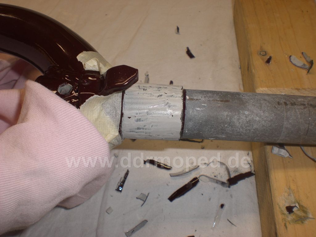

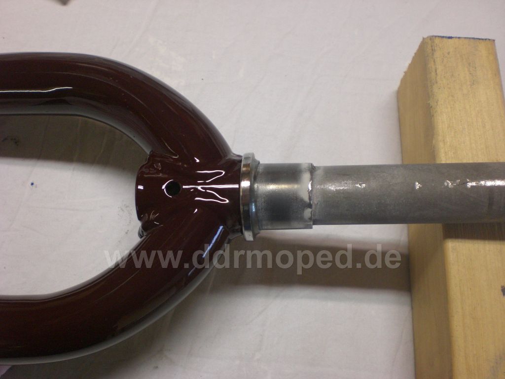

Der Lacker hat den Lagersitz nicht bzw. an der falschen Stelle abgeklebt tststs alles muß man selbst machen blink.gif
Ich mußte denn also vorsichtig mit einem Cuttermesser den Lack abtragen was ganz gut ging und zum Schluß natürlich mit Schleifpapier glatt machen.....
schönen Gruß von der Küste
Tony

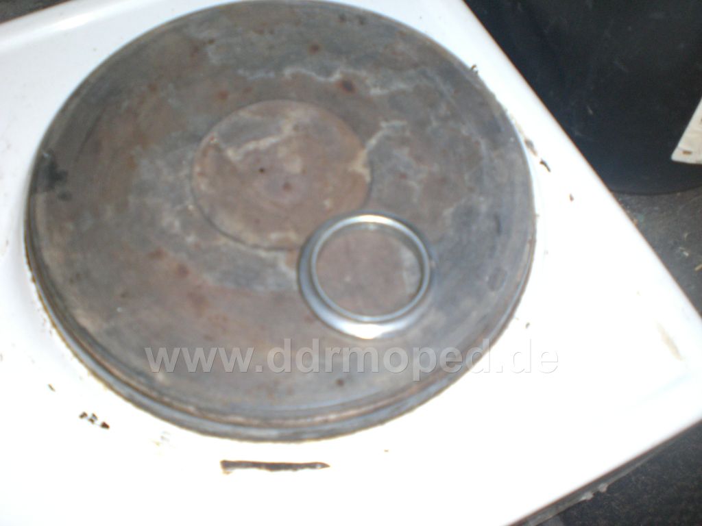

... den Lagerring habe ich nebenbei schon auf die Herdplatte meines Garagen E Kochers gelegt damit er warm wird und sich somit ausdehnt...
Tony

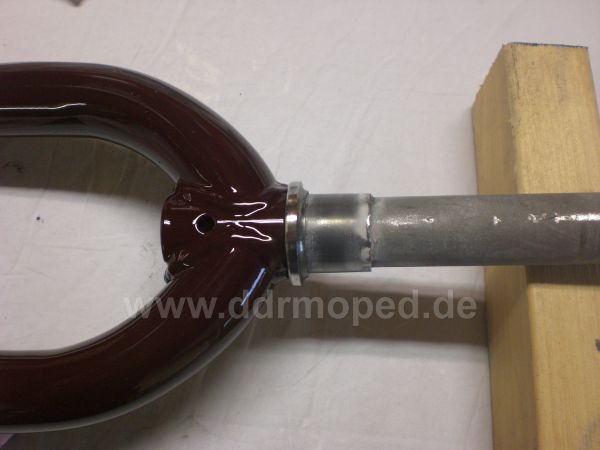

...aber Vorsicht macht ihn nicht zu heiß immer wieder kurz probieren (mit der Zabge) ob er paßt cry.gif sonst kann es vielleicht passieren, dass der Lack durch die Hitze Schaden nimmt. Ich habe sofort einen kühlen Lappen draufgelegt.
Der 2. Nachteil ist, dass der Ring nicht mehr glänzt ohmy.gif . Ich mußte ihn vorsichtig mit der Polierscheibe wieder zum Glänzen bringen aber Vorsicht wieder auf den Lack aufpassen und nicht berühren sonst ist der ab ohmy.gif cool.gif
Der große Vorteil ist er fällt von selbst auf den Lagersitz und man muß ihn nicht raufkloppen wobei er wohl nicht selten reißt ohmy.gif ...
Tony

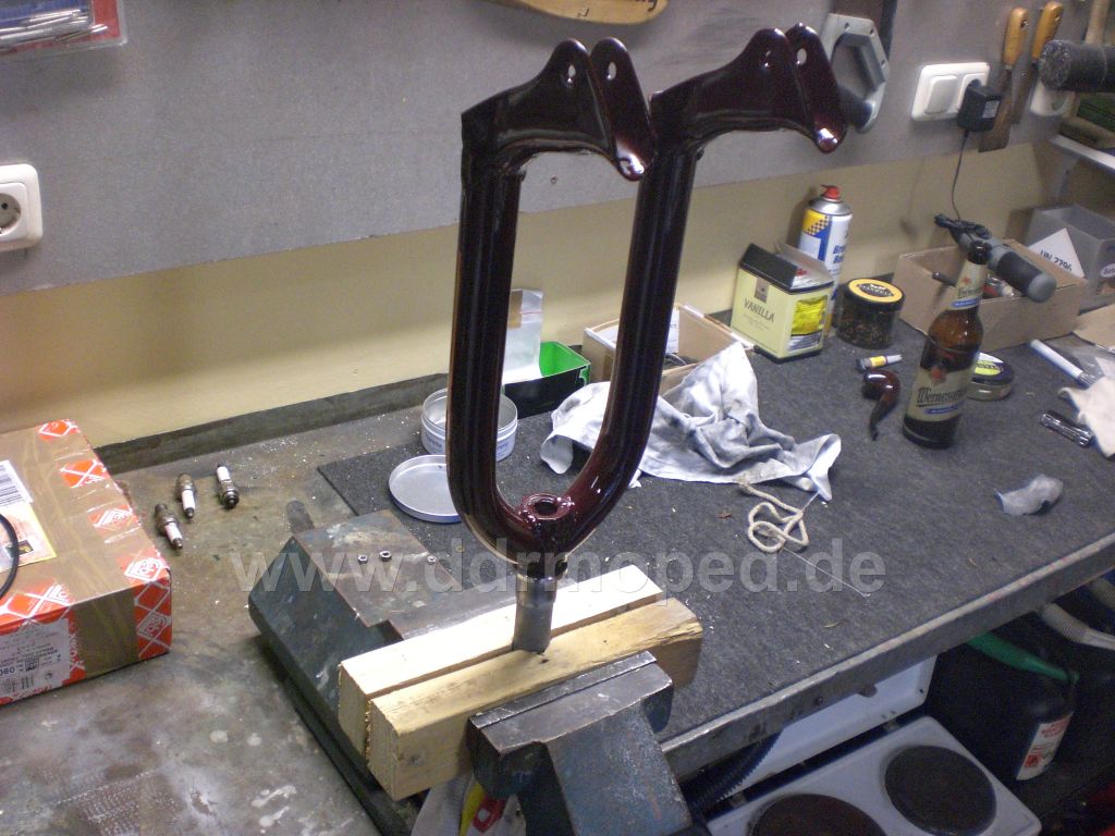

.... so denn habe ich mir 2 Hölzer gesucht und 2 Kerben reingesägt denn ich habe bei der Vormontage wie weiter vorn zu sehen ist die Gabel verkehrt herum am Schraubstock montiert. Ein könichlicher Tipp thumbsup.gif vom Imperator tongue.gif
Das klappt super und man hat immer eine Handfrei und die Gefahr einen Kratzer zu verursachen ist viel geringer biggrin.gif

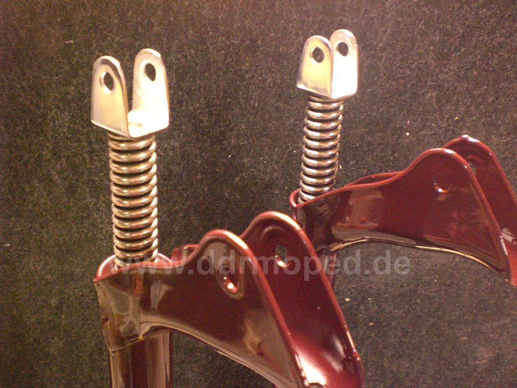

So ...... Federkrams rein nachdem die Federn so vertikal umgedreht wurden, dass die besten Seiten zu sehen sind denn sie waren schon ganz schön abgeschliffen und die unschönen Enden stecken nun im Gabelrohr smile.gif .....
Tony

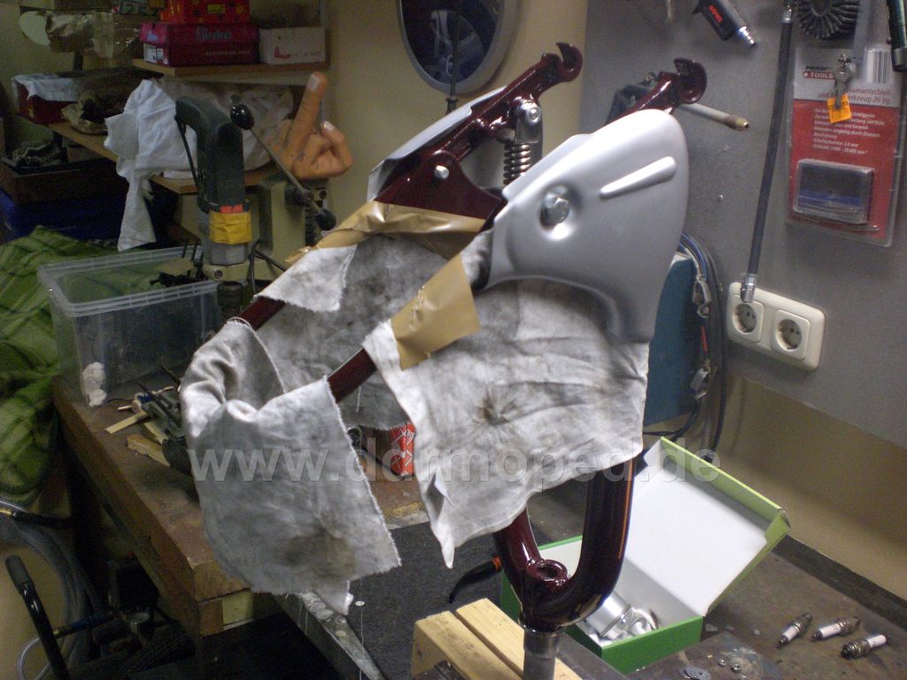

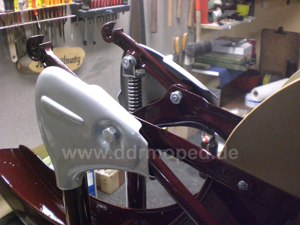

...dann die Schwinge rein und die Seitenbleche dran und Bolzen rein. Ich habe ausschließlich alte Schrauben und Muttern, mit Schraubensicherung versehen, neu verzinkt verwendet und weil es ein 63`er ist "F" Schrauben biggrin.gif
Um Kratzer zu vermeiden immer schön Putzlappen zwischen legen gerade wenn das Schutzblech rein kommt. Beim Anziehen der Seitenbleche lasse ich die Lappen drinn dann hat das Blech den richtigen Abstand zur Gabel denn wenn das fälschlicherweise dort anliegt nach dem Festziehen schleift es am Lack ohmy.gif
Tony

... Schwinge ist drin, nun noch das Schutzblech und Hupe und alles verschrauben rolleyes.gif
Tony

Ja nun werden schon die Ersten grinsend die Fotos vergrößern und schreiben wollen, dass die Schwinge merkwürdig steht hmm.gif jaaaaaaaaaaaaaaaaaahaaaaa ich hab sie vergessen die Anschläge cry.gif mad.gif trotz bleifreien Stoffes laugh.gif laugh.gif
Bau den Lappen wieder ein, der dämpft auch.
