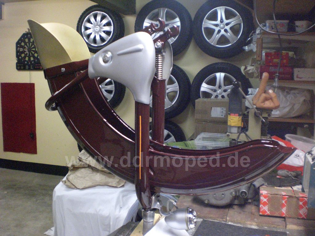

Na ich hab schon mal die Schwinge betätigt bzw. hochgedrückt. Ich denke mal in diesem Zustand den Pilz des Gummidämpfers mit Fit versehen, reingelegt und die Schwinge losgelassen dürfte er reinflutschen hmm.gif sad.gif cry.gif

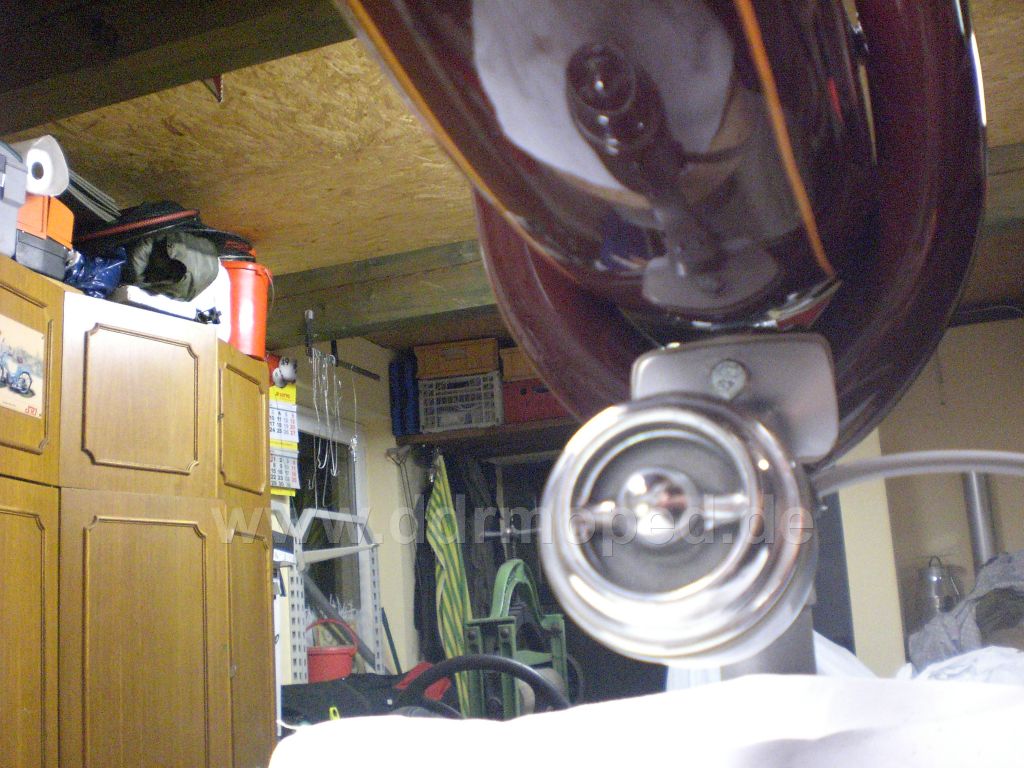

So hier erst einmal Hupe dran und vorne fertig bis auf die Anschlagpuffer aber ich denke das wird schon ermm.gif ( aber erst Samstag Abend ).....

Man Toni, das wird ja ne Glitzerkiste, - was für`s Museum laugh.gif laugh.gif
MfG
Im Ernst, Daumen hoch für Deine Arbeit, das wird das schön Wetter Fahrzeug...

Ja Waldi zum Fahren bald zu schade wat dry.gif hmm.gif cool.gif ich montiere auch schon mit Sonnenbrille laugh.gif
Wuschel meinste hmm.gif laugh.gif denn muß ich wieder umstellen auf verbleit laugh.gif
So nun das vorerst letzte Foto mit der Hupe und der Unterlage vom Fuchs rolleyes.gif

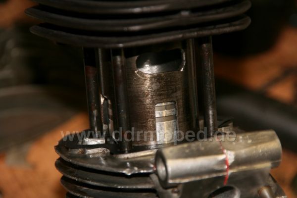

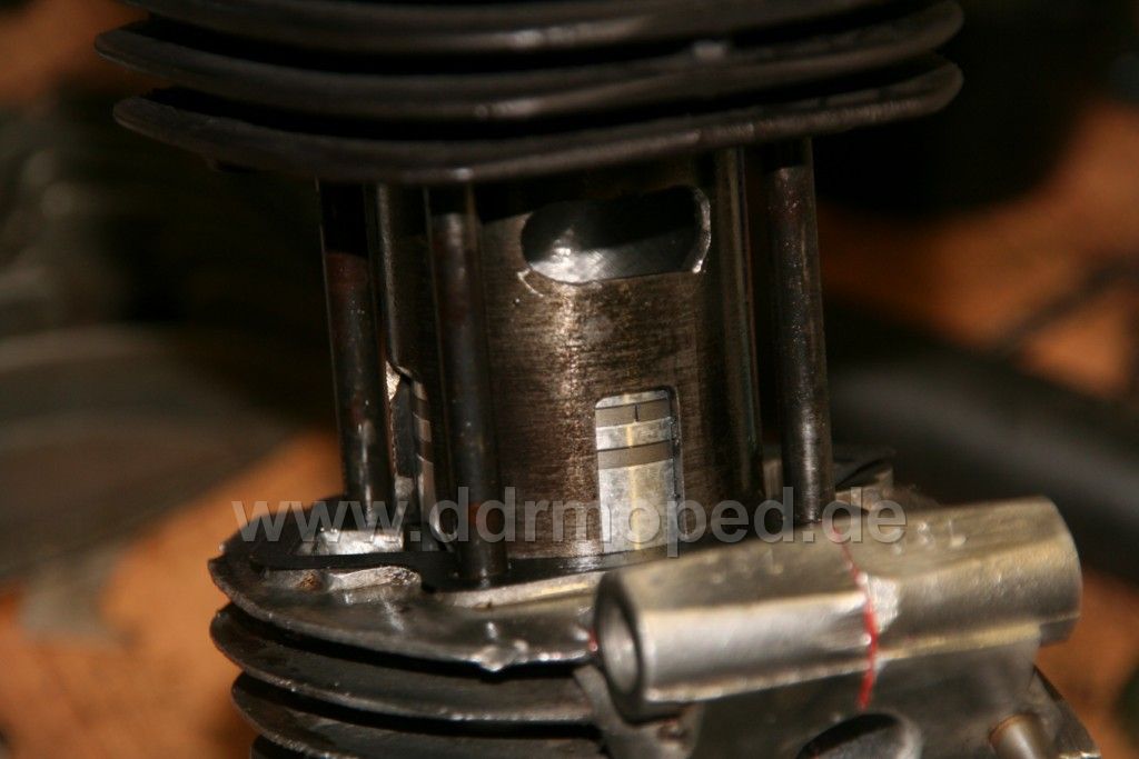

Tony, ich geb mein Bestes. Wenn er dann nicht durchdrehen will, werden wohl die "Messmittel" ins Kurbelgehäuse gefallen sein. laugh.gif

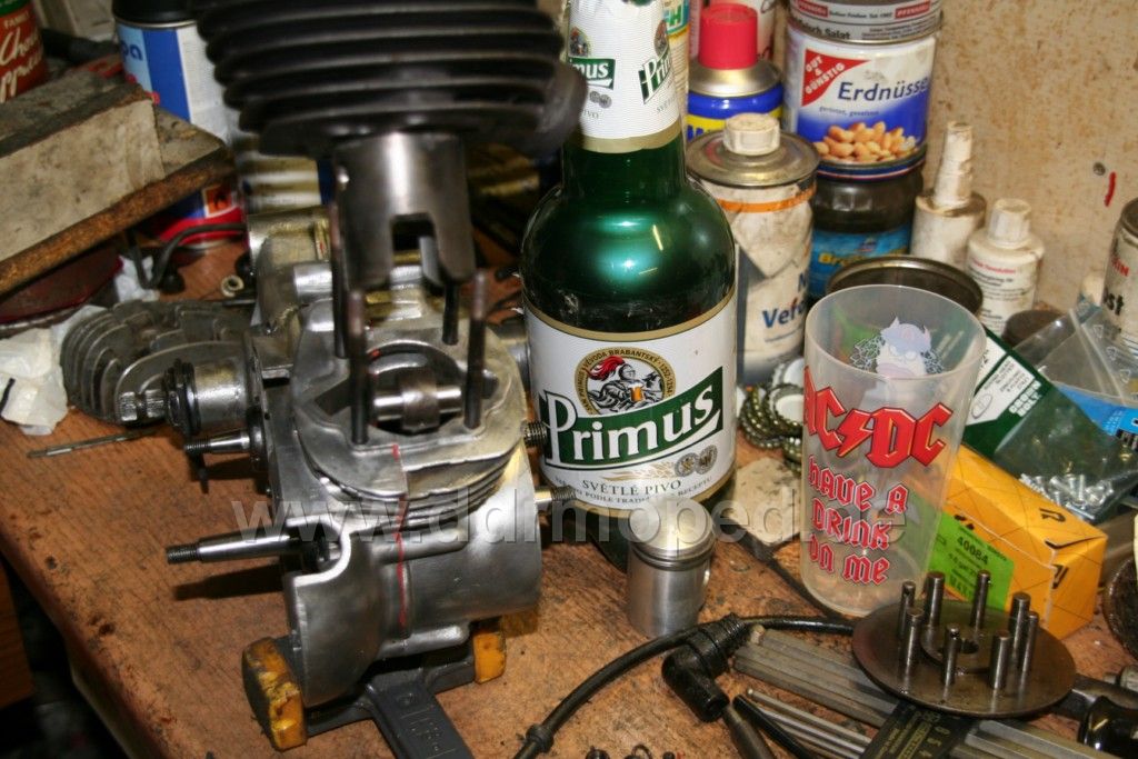

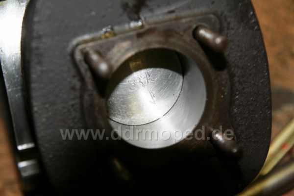

Früher hab ich ja gerne die Jeverflasche mit fotografiert. Bin ich lange weg von. 1,5 Liter-Flaschen müssen dastehn. laugh.gif laugh.gif (Svetle pivo auf der Flasche heisst "süsses Bier" wink.gif )
Den bearbeiteten Zylinder erahnst Du. Den zugehörigen Kolben werde ich nicht fotografieren... wink.gif

Schiesswütiger, wenn es so wäre, käme der nicht mehr auseinander. Nur Flex und Stümpfe schweissen. laugh.gif

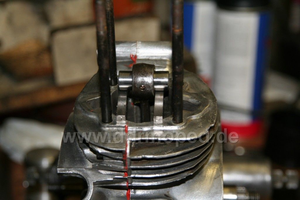

Kurz vor dem Zusammenstecken. Man sieht: ich hab garnichts am Einlass gemacht, nur angeglichen. rolleyes.gif
Bevor ich jetzt den Deckel drauf mache Tony, kannnst Du noch die Höchstdrehzahl wählen...Das mach ich so. Die paar Späne, die dabei reinfallen, hustet der aus... laugh.gif

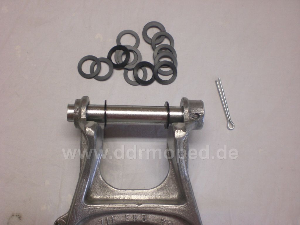

... es hat heute noch geklappt Jungs die Distanzbuchsen mit denen ich das Spiel ausgleichen möchte sind fertig und ich kann ihn also morgen schon aufrichten rolleyes.gif
