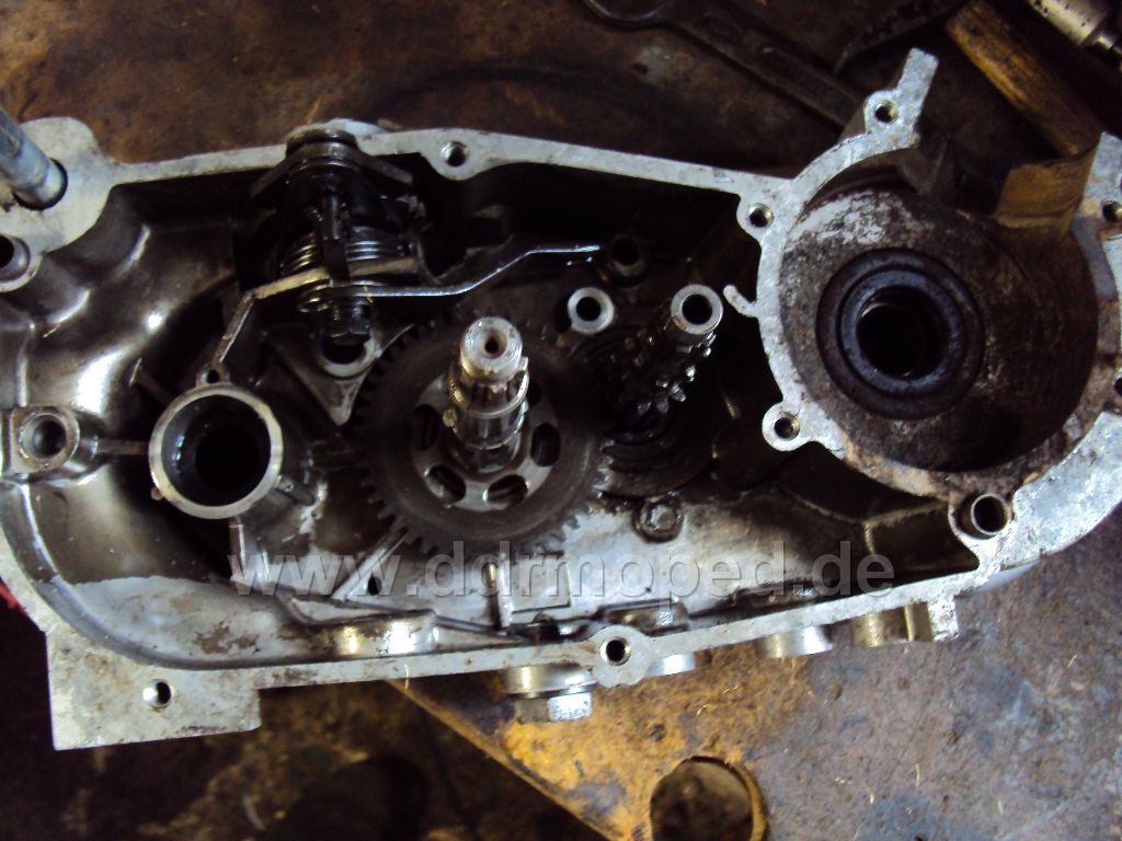

aschmed
Geschrieben am: 15.01.2011, 17:59
Beiträge: 319
Mitgliedsnummer.: 2092
Mitglied seit: 11.04.2009
Ha, genau so wars bei meinem Motor auch, ausser die Krumme Kickerwelle. Also Lager, Dichtung und Simmeringe gibts im Set zu Kaufen. Die Kurbelwelle würd ich regenerieren lassen, hab ich auch gemacht, die neuen sollen nicht so pralle sein.
