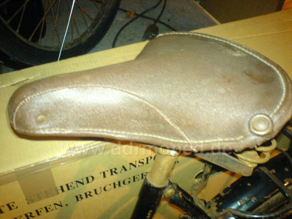

So sollte es aussehen wenn alles da ist
Kann das sein das das ein Gummierter Satel ist auf dem Bild? Falls du einen Brauchst, zwecks der Orginalität, ich hab noch einen..... smile.gif Da ich leider selber kein Simsonrad habe wäre der Satel bei jemand anderem eh besser aufgehoben!(Wenn überhaupt orginal!)

bei mir isser Leder und sieht ziemlich original aus.

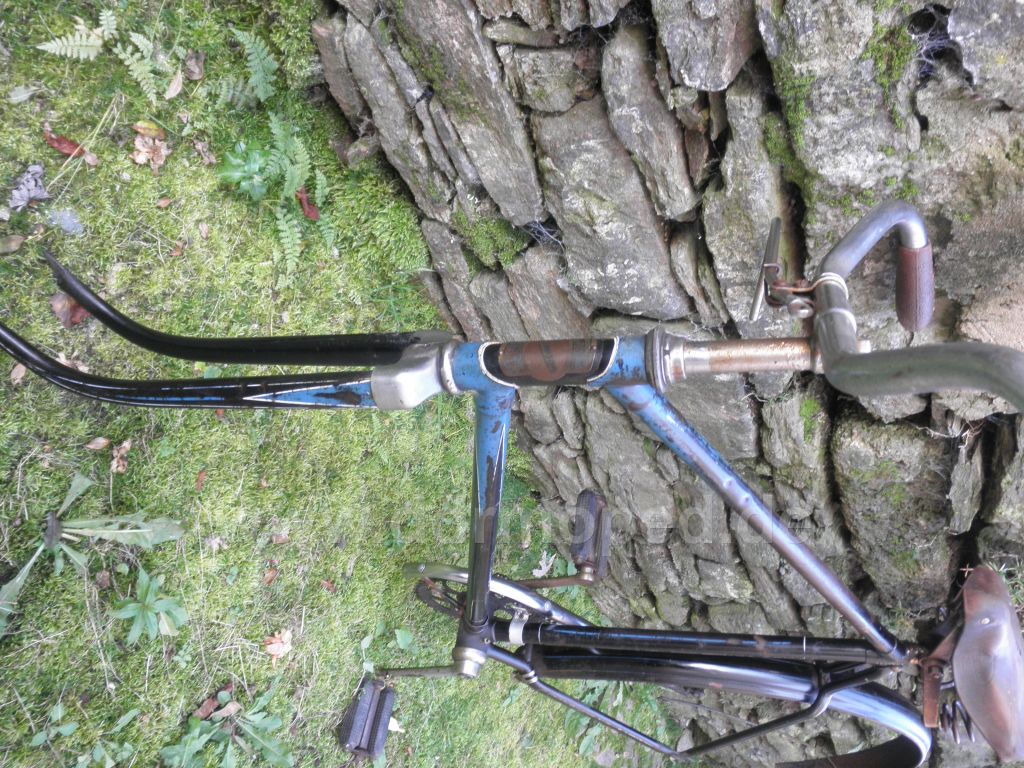

Wo ich mir noch GEdanken mach... wo bekomme ich die vordere Bremse her (Stempelbremse)
das wird noch lustig...
De Auer Hiesterzmitzn
und seit dem UT5:
"aus Freude am Jawafahren"

War das eigentlich Simsontypische Stempelbremsen? hmm.gif Wenn ja kannst ja mal ein Bild schicken und ich sag dir ob ich dir vieleicht weiterhelfen kann.....
aber ich kann dir n Bild vom LEnker geben
(leider seitenverkehrt, musst mal n Computer hochkant stellen)

Bei Stempelbremsen verlasse dich da mal nicht so sehr auf die Bucht, da nehme den Lenker mal liieber mit auf Teilemärke und halte da den Bremsgriff an. Die fallen trotz NSU Form sehr verschieden aus. Sonst den Rest kannst du getrost bei Ebää kaufen, dass ist dann doch wieder recht einheitlich.

aber ich besitze eigentlich gute Kontakte zu anderen Oldtimerexperten. ICh werde da schon noch was auftreiben. Abgeben werde ich den Rahmen nicht, weil der mir zu sehr gefällt und ich meiner bekannten 1/2 JAhr ein Ohr abknappern musste, bis ich den bekommen hab smile.gif
Nur wie gesagt, mit der BRemse werde ich noch lange suchen dürfen.

Ich sehe gerade, den Bremsgriff hast du ja schon laugh.gif Der Rest ist kein Thema, findest du öfters auf Floh- und Teilemärkten. Nur das vordere Schutzblech, dass wird dein eigentliches Problem werden.

Zum Sattel, da kahm von "Diamant" ne Frage auf:
nein, der Sattel ist nicht gummiert, sondern gefettet und aus Leder, mit Simson Prägung. Alle Simsonräder haben bei mir die orginalen Sättel.
Es gab 2 Varianten, entweder Ledersättel mit Simsonprägung und Schild, oder als Zubehör Kunstledersättel mit Rossharr/ Filz gepolstert und hinten mit Simson Schild.
Gab es auch für andere Räder, aber dann ohne Simson Schild.

Vom Ledersattel gibt es 3:
Da hab ich alle drei.
Regulierfedersattel
Tourensattel
Sport/Rennsattel
Maik
Geschrieben am: 18.10.2010, 20:06
Zu den Kunstledersätteln hätte ich da ein Beispiel.

ICh habe die 2. Variante in braun

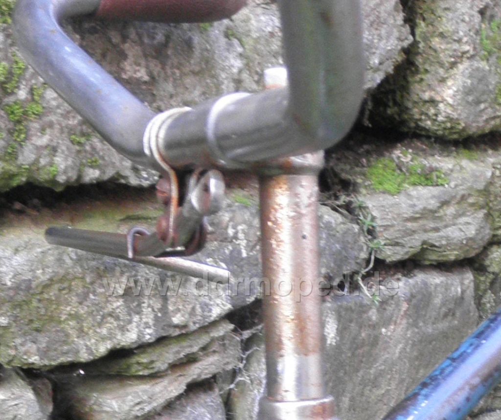

Hast du ein geschraubtes Bremsgestänge, oder ein gestecktes?
Meist war bzw. bei allen von mir ist das mit dem Lenkerhebel verschraubte dran.

ich habe leider gar kein Bremsgestänge. Aber ich glaube es müsste geschraubt sein.

2 Wenn es das Gestänge ist was ich denke hab ich so eins noch rumliegen! Bräuchte ich aber mal ein paar Detailfotos von dem Korpus delikti! laugh.gif
