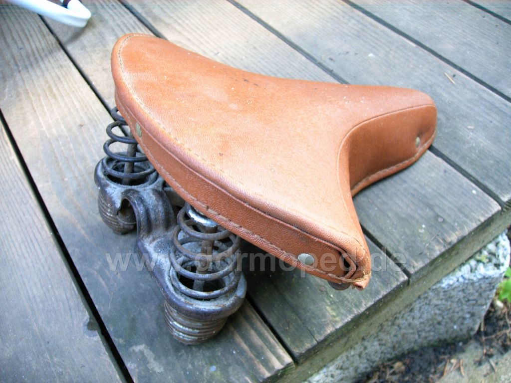

Könnte der Sattel von einem Simson sein? Diese Art Unterkonstruktion ( Federn, usw ) hab ich auf der Seite von MAWfreund gesehen. Steht aber nix dran. Der Bezug ist aus Kunstleder.
Geschrieben am: 09.07.2011, 21:04
Das Gestell hatt solche Sieken an den Seiten, das von Simson war aus einfachem Flachstahl, es fehlen auch die zwei zentralen Niete, sowie die beiden großen aussen. Es ist kein Simsonsattel.

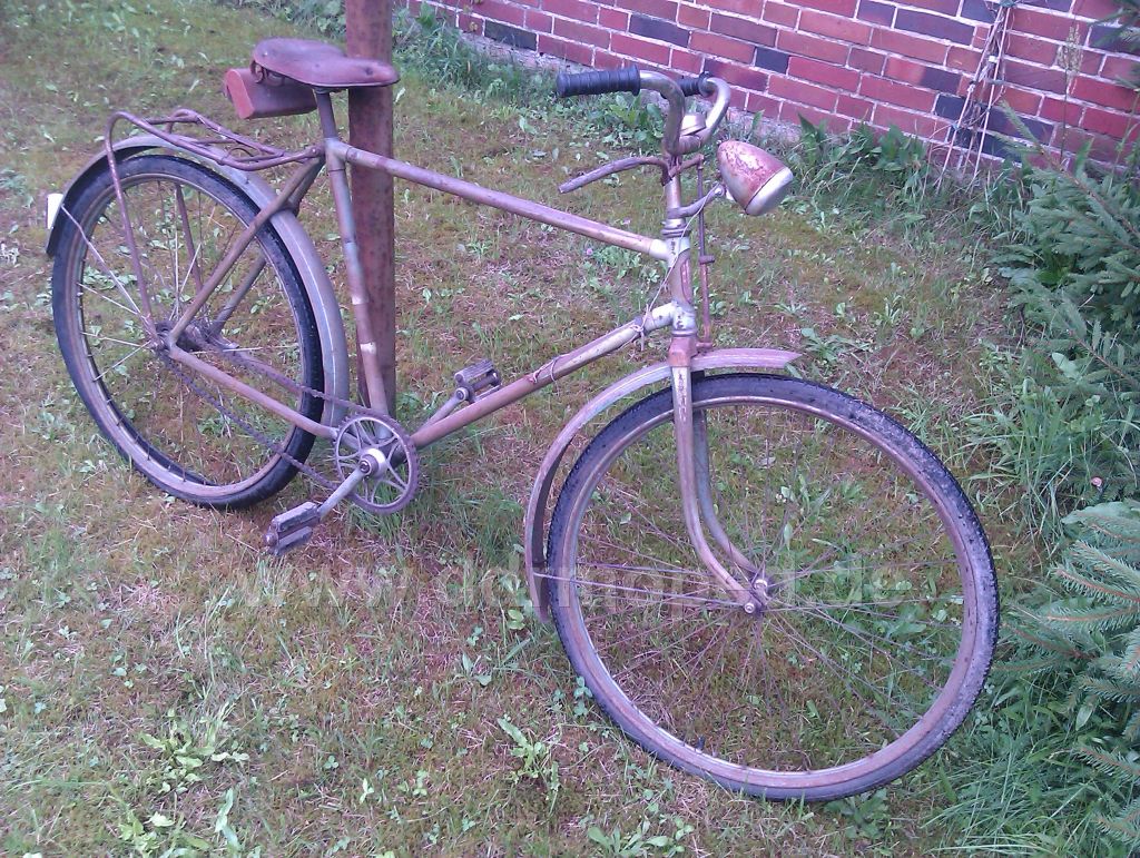

Geschrieben am: 14.07.2011, 10:03

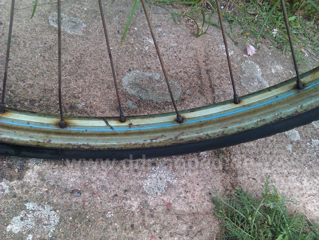

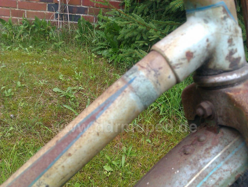

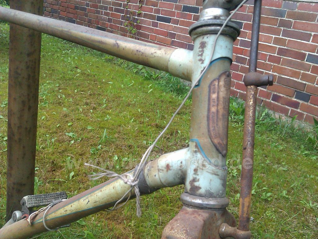

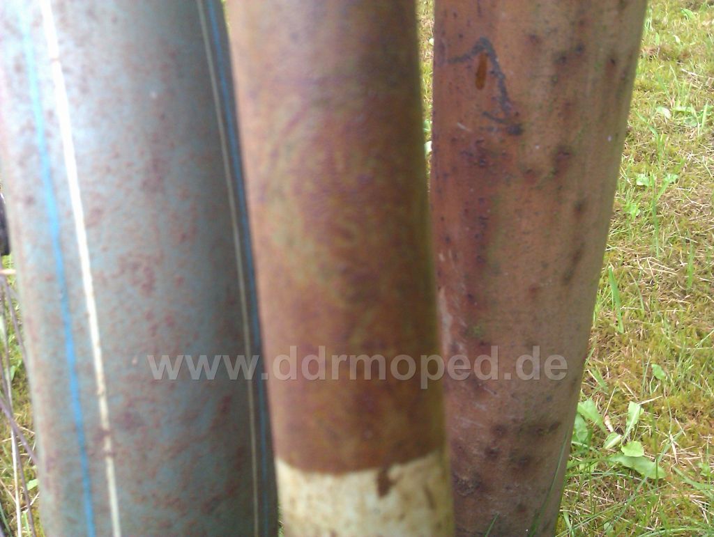

So, hab wieder etwas besonderes aufgetrieben, es wartet allerdings viel Arbeit. Das Rad ist ein frühes 53iger Baujahr, der Lack ist hechtgrau-gelbstichig, der Strahlenkopf hechtgrau und blau liniert. Schutzbleche ebenfalls blau weiss liniert, sowie die Felgen.
Geschrieben am: 14.07.2011, 10:11
Nun kommen wir zum interessanten, Ich dachte erst es sei mal später aufgearbeitet worden, worauf der Gepäckträger hindeutet sowie die Beleuchtung.
Aber es ist im Orginallack.
Falschteile sind nur: Sattel, Beleuchtung, Lenkergriffe und Gepäckträger. Die Teile sind schnell besorgt.

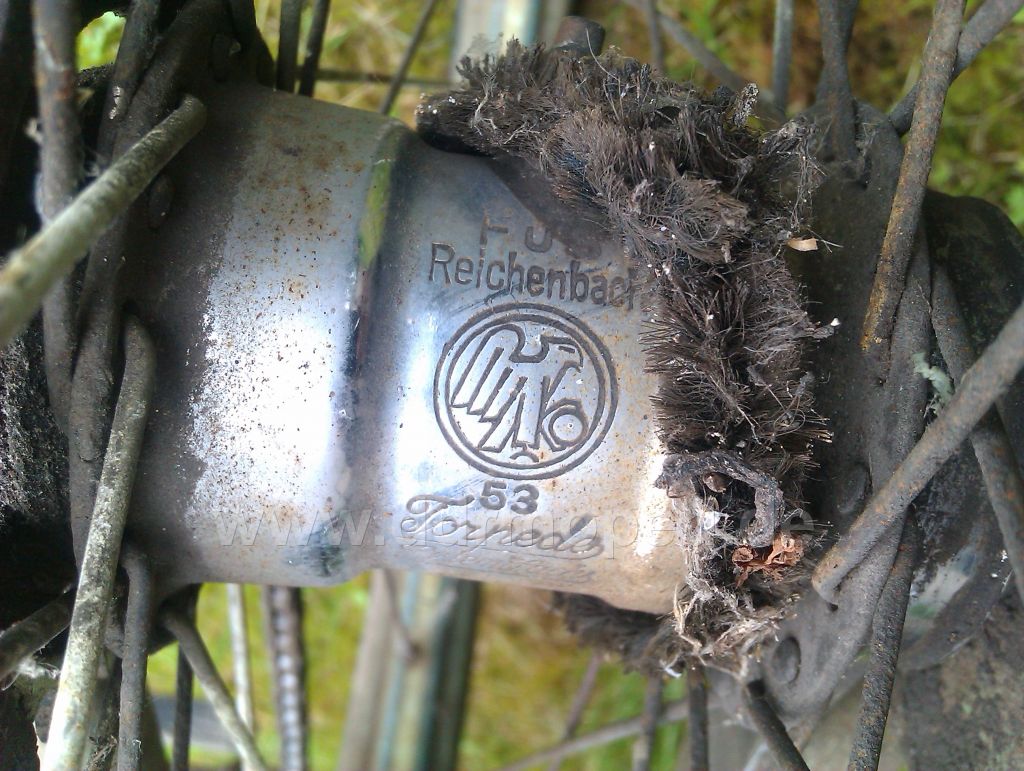

Das Rad hat Naben gestempelt mit 53, Nummer liegt bei 2100000, was auf Anfang 53 hindeutet.
Der LAck verwundert mich, hechtgrau gab es eigentlich nur 55 und laut den Katalogen, Prospekten gab es erst ab 54 farbige Sonderlackierungen, vorher eigentlich nur schwarze Emaillierung mit farbigem Strahlenkopf.
Entweder ist es ein Rahmen aus Lagerbestand der 54 erst lackiert wurde oder Simson hatte vorher auch Farbige Lackierungen im Angebot.
In jedem Fall ist es das einzige Rad von 53 mit solch einer Farbe und dem Strahlenkopf. Ich kenne kein weiteres Modell.
Auch im Emblem noch mit dem IFA Vermerk.

Gütesiegel, beweisst die orginallackierung ab Werk, ich werde versuchen den Rost mit Polierstahlwolle 0000 herunterzunehmen um es wieder etwas sichtbarer zu machen.

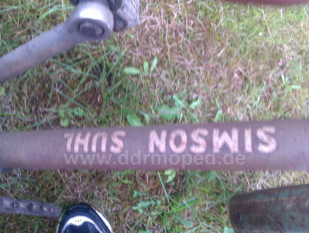

Schriftzug
Geschrieben am: 14.07.2011, 10:20
Hier noch mal ein Detailbild vom Strahlenkopf.

Radnaben FuS 53

Ich hab angefangen etwas zu putzen, Felgen bekomm ich bald bwieder hin, wird aber ein parr Tage dauern bis ich den Rost wegpoliert und den Lack für die Versiegelung um 1 tausenstel angeraut hab. Dann müssten sie wieder super aussehen.
