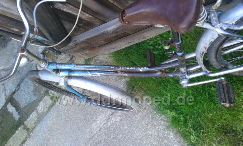

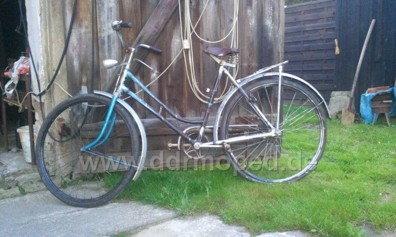

Bild 2
Geschrieben am: 09.09.2011, 18:52
Scheint ein 53iger zu sein, schade das es silber übermahlt wurde. Aber mit Aceton lässt sich sicher was machen. Der Lack muss vor dem Überlackieren recht gut gewesen sein, von dem was man sieht. Auf jeden Fall ist alles orginal, bis auf die Beleuchtung.
Geschrieben am: 09.09.2011, 18:53
hmm.gif Mach bitte mal ein Bild von den Griffen, mich nwürde interessieren was da draufsteht. Einen Simson Sattel hast du auch, wie ich an dem Gestell sehe.

Azeton habe ich probiert, leider nimmt es auch die Linierung mit weg, andere Möglichkeit? was soll ich machen, schöner schwarzer Lack und pfeif auf auf die Linierung? gefällt mir nicht. Fotos gern aber erst übernächstes WE , mein Handy ist Tod.

Habe heute nen brandheißen Tip bekommen, den ich aber noch nicht selbst ausprobiert habe. Jedenfalls: Abbeize für Holzlacke wie bei Möbeln soll sehr gut sein. Die Farbe wellt sich nach dem Einwirken und kann mit nem Holzstück dann "abgeschält" werden. Der Lack bei dem betreffenden Rad war danach wieder sehr schön und glänzte auch noch ordentlich. Bei Aceton hat man ja das Problem, dass es den Lack stumpf macht, wenn man etwas länger reibt. Wie sich Abbeize bei Dekoren verhält weiß ich nicht, denn das Rad hatte kein Dekor, ich ahne aber Schlimmes. Dort dann vllt. doch mit Aceton arbeiten und eben ganz vorsichtig, zur Not mit Wattestäbchen. Habe ich auch schon gemacht, dauert zwar ewig, aber man richtet im Vergleich auch weniger Schaden an. Der Winter ist ja lang! _console.gif

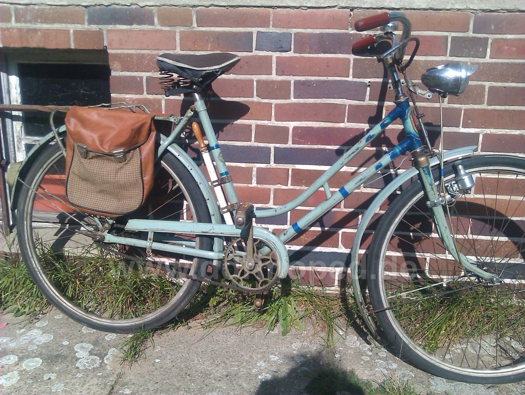

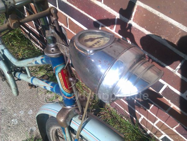

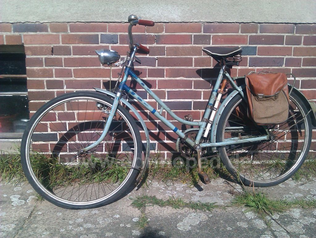

Geschrieben am: 13.09.2011, 10:48
Ein Maw wird da nicht herankommen, dafür ist es zu schade, auch wenn es passen würde.
Ich dachte eher an einen Steppke der passt wie ich finde besser zum Damenrad.
Ich hab es heut mal geschafft das Rad runterzutragen und eine Runde zu fahren.
Für die nächste DDR Ausfahrt ist es auf jeden Fall bereit.
Geschrieben am: 13.09.2011, 10:52
Hier und da hab ich es noch etwas eingeölt, aber mehr werde ich nicht dran machen.
Geschrieben am: 13.09.2011, 10:57
Einzig blöde ist, das der Chrom so dünn ist, das es ständig weiter blüht.
