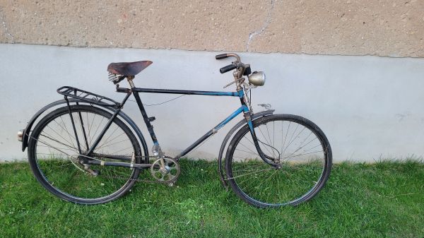

Hallo Richard,

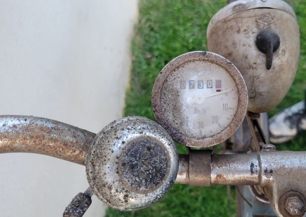

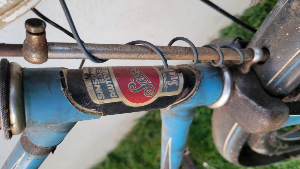

das Fahrrad ist gut original erhalten. Falsch ist die Klingel, der Schutzblechreiter vorne und das Rücklicht. Da würde ich ein Strebenrücklicht dran machen. Schön ist das Steuerkopfschild, dieses ist meist sehr schlecht erhalten. Schutzbleche, Pedale, Dynamo, vordere Lampe, Lenker mit Bremse alles OK.
Das Loch vom Schutzblechreiter vorn kannst Du ja nutzen um eine Simson Wolke (SR1) drauf zu machen. Das habe ich schon häufiger gesehen.

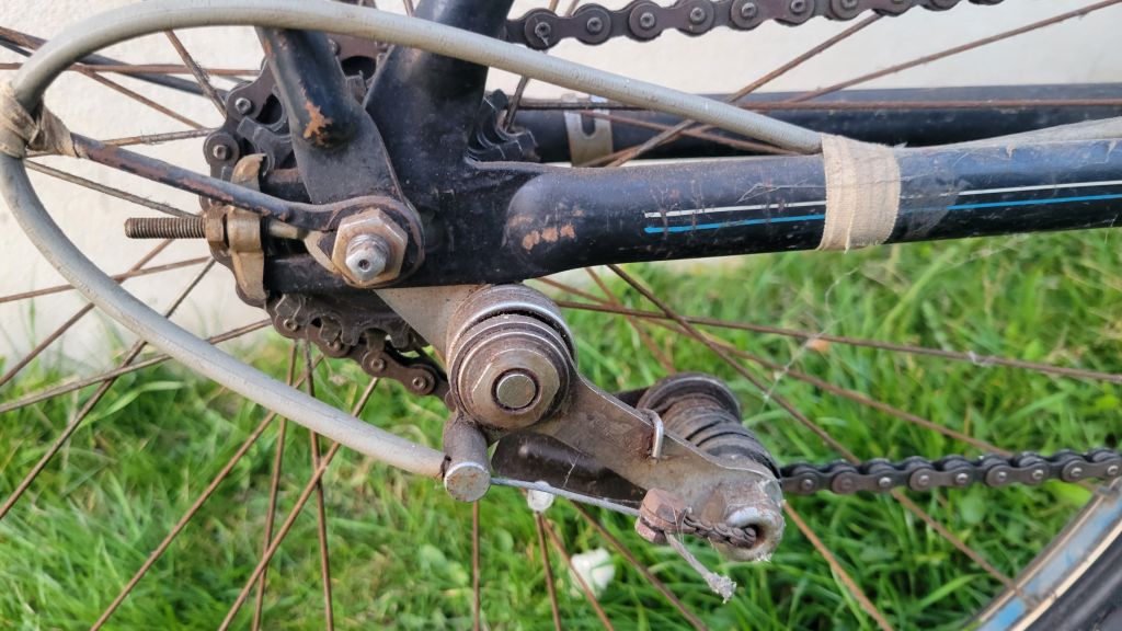

Die Schaltung ist auch 50iger, der Gummi scheint verschlissen zu sein. Die Kette ist auf jeden Fall zu kurz.
Soweit erst mal, vielleicht weiß ja jemand noch etwas.....

Ok Dankeschön, ich habe mal ein eigenes Thema für den weiteren Aufbau erstellt.
Die Anbauteile möchte ich gerne erhalten, schließlich sind diese schon Jahrzente Lang an dem Rad verbaut, sie sehen, wie ich finde, gut aus.
Und auch das Rücklicht würde Löcher hinterlassen.
Einzig die Klingel werde ich eventuell auf eine Zeitlich passende ändern.

Kuck mal hier:
Tipps zu Gangschaltungen
Auf den gelben Blättern sieht man das Schaltwerk, welches nicht so nah an der unteren Strebe des Rahmens hängen sollte.
