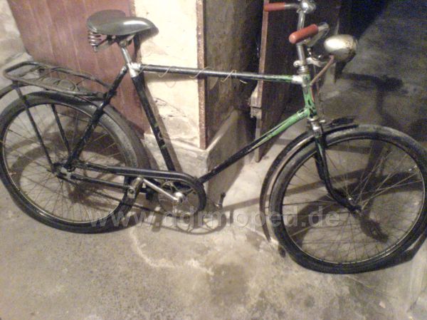

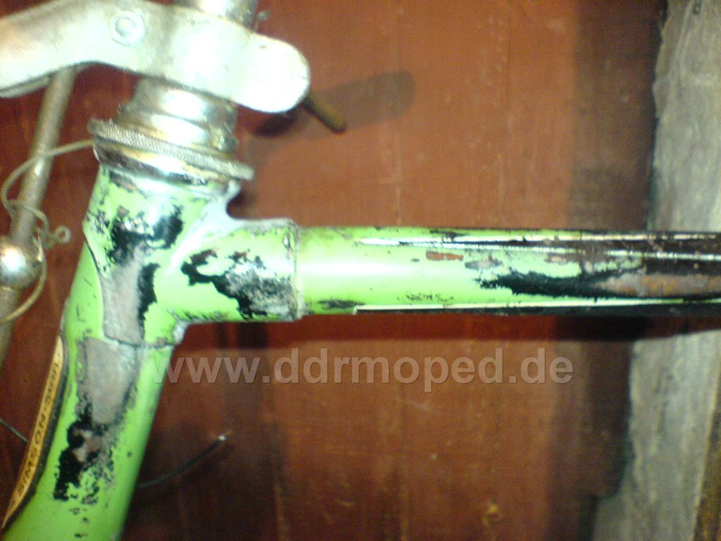

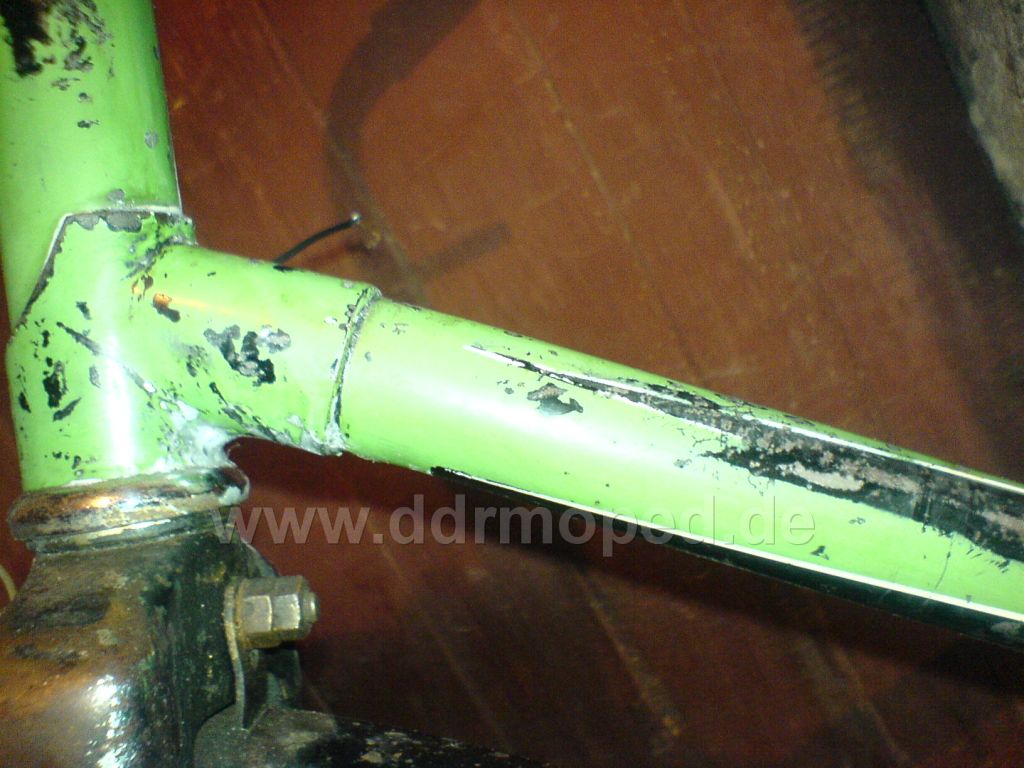

es ist nichts gestaucht...
Geschrieben am: 25.01.2010, 17:43
auch oben nichts, nur die Muffe sitzt schräg.
Geschrieben am: 25.01.2010, 17:46
Nur noch nen wenig putzen, einölen und Teile ergänzen

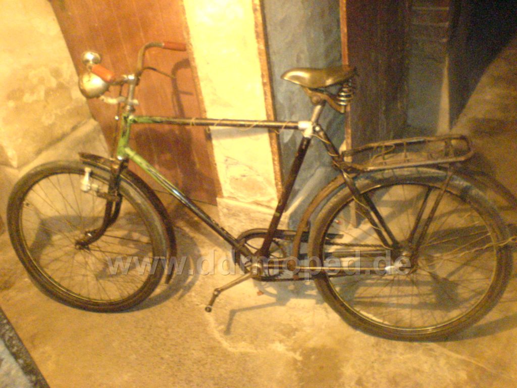

Geschrieben am: 25.01.2010, 17:49
Und die andere Seite.
Wenn ich noch die restlichen orginal Teile hab werd ich mal ne Ausfahrt machen und vieleicht noch'n Bild in der Sonne.

Geschrieben am: 25.01.2010, 19:40
Es kommt auf die Technik an, ich nehm Watte getränkt mit Aceton und reibe nur sehr langsam, so löst sich der obere Lack, wärend der untere unberührt bleibt. Nimmt man zb. einen Lappen und reibt stärker holt man alles mit runter auch den orginalen.
Und nie lange über einer Stelle reiben sondern mehrmals warten und rüberstreichen.
So beruhigt sich der Lack darunter.
Beim ersten Versuch hab ich auch alles weggerieben, gut Ding will Weile haben...is ne Geduldssache.

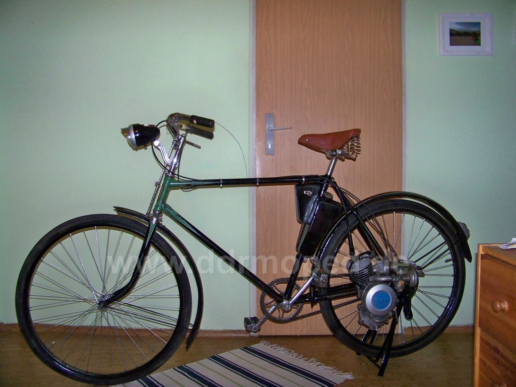

Voila. Die Simson MAW Kombo steht. Ein paar Details müssen noch erledigt werden. So weiß ich nicht ob die Pedalen dem Bj 56 entsprechen? Und ob der Kettenschutz ab Werk dran war? Ich denke mindestens zwei Spezis werden mir da genauerers zu sagen können. Probefahrt habe ich noch keine gemacht. Es ist einfach zu kalt zum Radeln.
viele Grüße!
Christoph

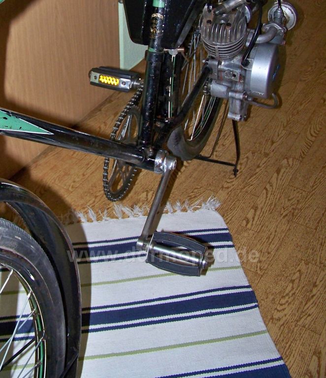

Pedalerie

das sieht ja schon mal super aus _clap_1.gif die Farbe gefällt mir sehr gut thumbsup.gif
Grüße Sonny
Geschrieben am: 27.01.2010, 14:52
Pedalen sind orginal, hatte ich auch an meinem 56iger dran, Kettenschutz war bei Herrenrädern meist nur Zubehör, nie an Werk.
Schönes Rad, aber dreh bitte die Lampenhalterung noch um wink.gif Ansonsten finde ich es super thumbsup.gif
