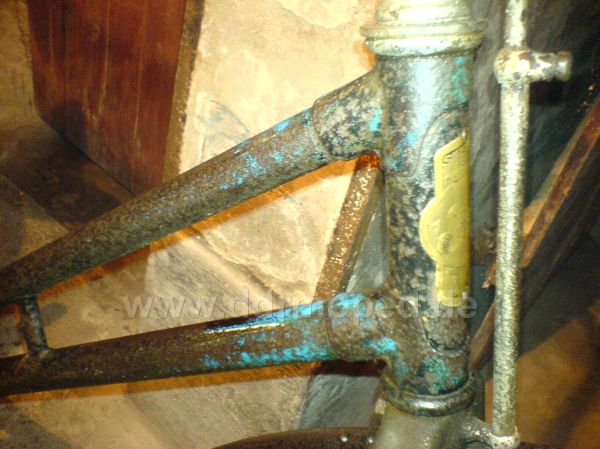

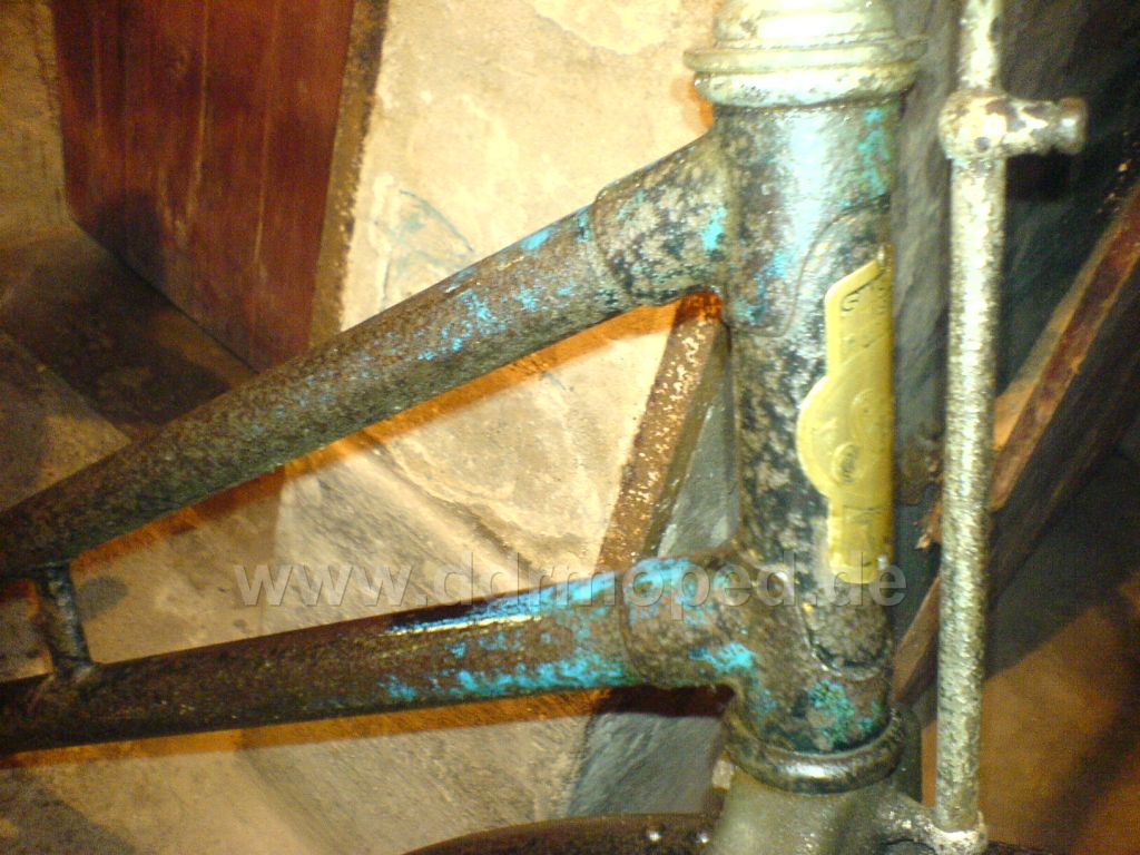

Hab nochmal was am Rad gemacht, wie gesagt, war der Lack nicht mehr zu retten.
Neulackieren wäre zu aufwendig, vor allem müsste ich viel schleifen aufgrund der vielen Rostnaben, da dieser sehr stark gefressen hat.
Geschrieben am: 09.02.2010, 10:55

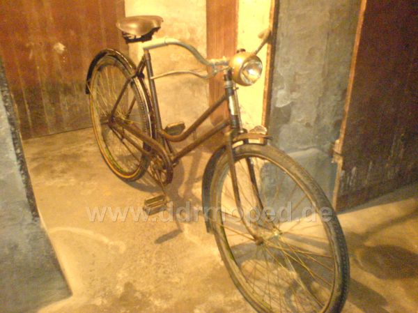

Ich werd das ganze Rad komplett grob anschleifen, zumal der Lenker auch mal silber lackiert wurde. Dann werd ich es mit Essig einreiben, um für eine schöne gleichmäßige Rostschicht zu sorgen auf allen Teilen. Anschließend wird es dann mit Öl Konserviert.
Neben all den schönen Rädern, kann sich auch mal fahrbarer "Schrott" sehen lassen laugh.gif wink.gif .
Vieleicht kommt noch nen MAW dazu, in änlichem Zustand.
Die Melaslampe ist zwar nicht orginal, aber rostig und passend, als Special hab ich noch ne Wolke raufgesetzt.
Maik

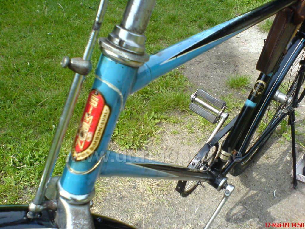

Wenn der Lack so erhalten ist, wie auf dem Bild bei eines meiner Räder, dann könnte man es schon ausgeben.

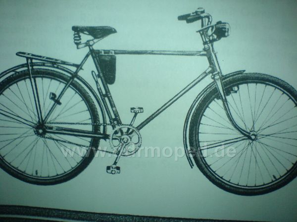

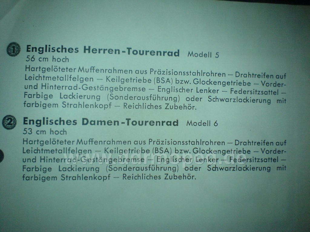

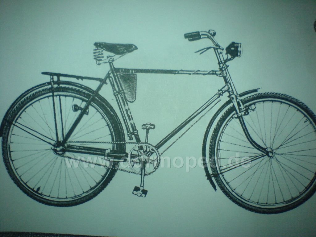

Bin mal auf etwas interessantes gestossen, Simson hat sogar eine englische Exportausführung gebaut. Mich würde interessiern wie das im Orginal aussah. Denn ein solches Rad, hab ich noch nie gesehen.

Ist ja intressant, von Mifa; Möve und Diamant wissen wir ja bereits, dass es ein Englisches Modell gab. Wo hast du den Katalogauszug gefunden?

In einem Messe Werbeprospekt von 1954.

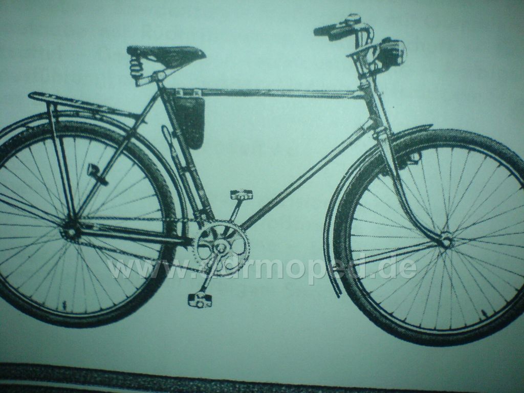

Geschrieben am: 13.02.2010, 21:03
Auch die Tourenräder sehen anders aus, sie haben noch das Awtowelo Emblem, das Kettenblatt mit den Großen Lölchern und nur die Muffen sind in der Farbe das Srahlenkopfes, wärend das Steuerrohr schwarz ist.
