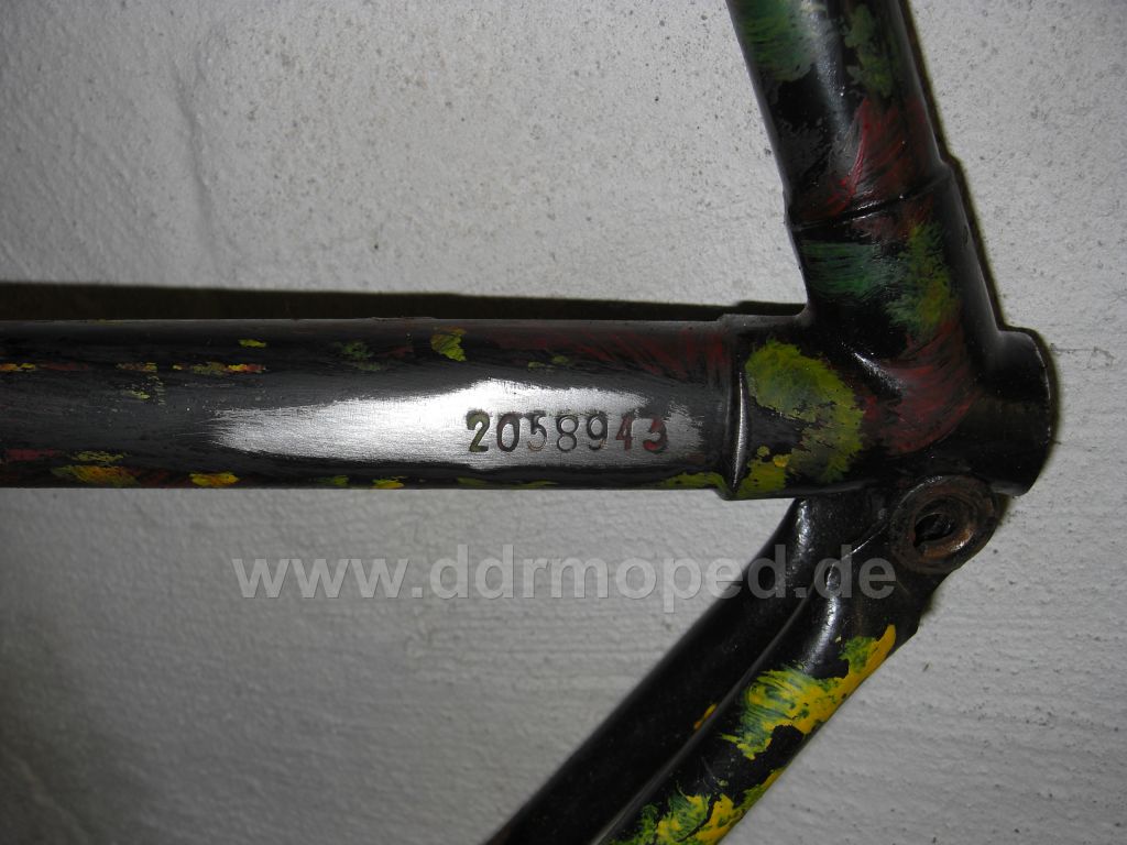

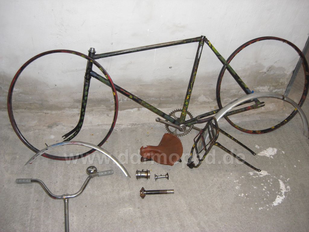

so hier ein paar Bilder von meinem "neuen" Rad. Wer mir was über die Rahmennummer sagen kann, meldet euch ruhig!
Gruß Robbard

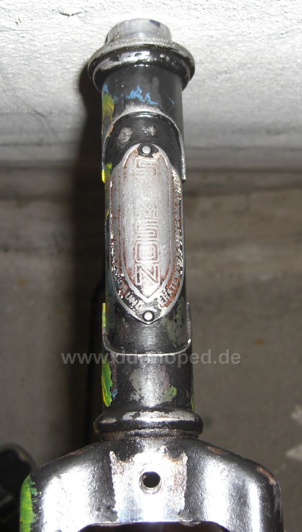

Das Zeichen....
Geschrieben am: 07.05.2010, 16:27
Ist ein Simson , Baujahr ca. 1953 laut Nummer , müsste aber mal das Steuerkopfemblem sehen

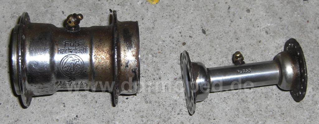

Die Naben...
Geschrieben am: 07.05.2010, 16:28
Ja, ist noch das mit den Ifa am Anfang, Bj. 1953.
Geschrieben am: 07.05.2010, 16:29
Fus 53, stimmt mit dem Bj. über ein.

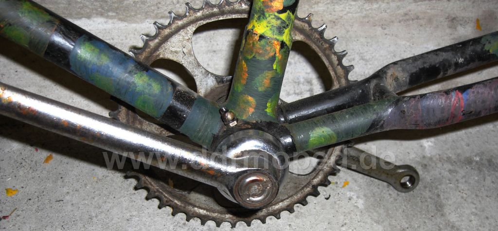

Das "Hard Problem" wie ich es nenne...

Wenn du aus Leipzig bist,zerlege ich dir das Tretlager.
Grüße Torsten.

Nee ich bin aus MD...
Die Mutter hab ich gelöst. Aber der Rest wird nen Spaß...und denn wieder zusammen setzen... blink.gif

Irgendwo hier gab es eine Anleitung dazu. Im Wesentlichen nimmst du einen großen Fäustel und eine Kupferstange die du von der anderen Seite durch das Kettenblatt steckst und haust die Kurbel mit sehr kräftigen Schlägen ab. Davor empfiehlt es sich das ganze gut mit Kriechöl (z.B. Brunox, WD-40) zu tränken und über Nacht stehen zu lassen.

Nico hat hier auf seiner Seite eine super Anleitung zum Ausbau von Glockentretlager.
Für den Demontage der Gabel brauchst du so einen Hakenschlüssel, gibt's in jedem Fahrradladen oder z.B. bei Karstadt in der Fahrradabteilung.
