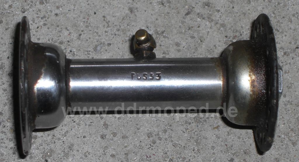

Noch eine Frage...und zwar ich hab die Nabe des Vorderrades letztens demontiert...aber es lässt sich nur auf einer Seite das Lager rausnehmen...ist das normal? Also die Mutter in der das Lager liegt ist noch drinne...
Gruß Robbard

Ich empfehle dir das Buch "Rad kaputt & Gangschaltungen" aus der Reihe Einfälle statt Abfälle von Christian Kuhtz. Darin ist eigentlich jedes Problem am Fahrrad erklärt und mit einer Lösung beschrieben. Außerdem sind da auch schön die "Fachbegriffe" erläutert, denn mit "Mutter in der das Lager liegt" kann ich persönlich absolut nichts anfangen.

@robbard? Der Nickname läßt zwar auf Robert schließen, aber bist du zufällig der Hermann aus Dresden? Dann haben wir das Problem ja neulich schon gelöst. Wenn nicht mach mal ein Foto, so kann man wirkllich schlecht sagen, was du meinst. Klingt auf jeden Fall nicht normal, wenn eine Seite nicht rausgeht. Beim Fahrrad geht eigentlich imemr alles raus. Man muß nur ordentlich zuschlagen. ph34r.gif

hier ein bild...auf der rechten seite...ich bekomm das lager nicht raus....
