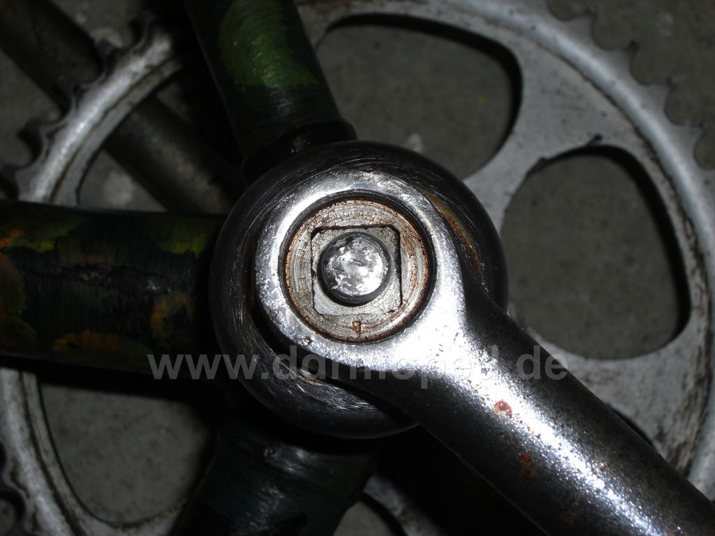

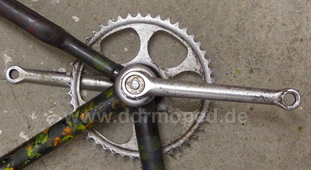

Mach doch mal zwei Fotos, eins als Gesamtbild des Tretarms und eins ganz nah am Vierkantkonus.

So hier ein paar Bilder vom großen Problem
robbard

und eine Nahaufnahme

Wenn ich das richtig in Erinnerung habe, ist in die alten Kurbeln sogar noch ein Gewinde geschnitten, in die heutige Kurbelabzieher (gibt's u.a. auch im Baumarkt) hinein passen. Mit einem Messingplättchen als Zwischenlage zum Schutz des Achsgewindes und notfalls etwas Wärme lassen sich die Kurbeln damit eigentlich sehr gut abnehmen.

Das Problem ist ,dass sich bei heutigen Abziehern der Druckstift nicht ganz reindrehen läßt und so nicht ganz verschwindet. Dadurch kann man das Gewinde nicht ansetzen, weil erst Stift auf Achse trifft. rolleyes.gif

So...ich hab es ab...auf die Methode dir mir ans Herz gelegt wurde...wahrscheinlich war ich bei meinen vorigen versuchen zu weit weg vom Lager...aber endlich hab ich es ab und nun kann ich es endlich restaurieren...ich schick euch bilder,wenn es fertig ist...bis dann

Feste gekloppt...ich hab gelesen hitze bringt nichts....Glockenlager demontieren
