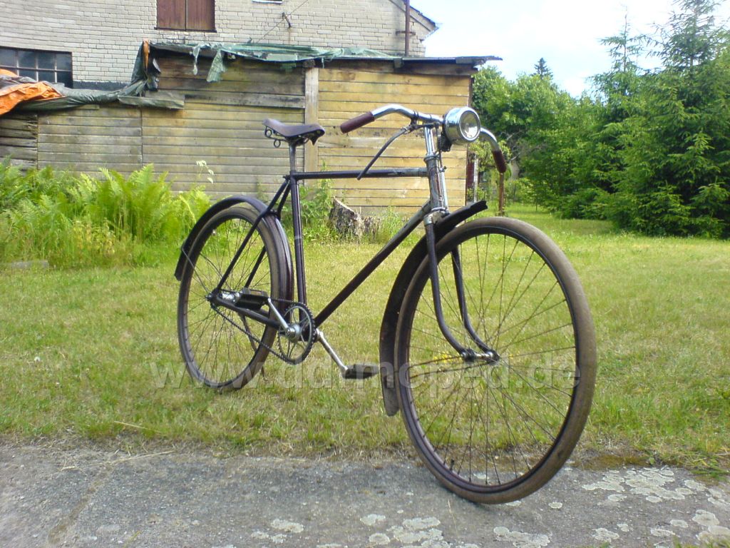

Wer kennt sie nicht, die Anfänge der Rennräder, auch bekannt als "Halbrenner".
Ich hätte gern eins von ihnen aus den 10er oder 20ger jahren der vorherigen Jahrhunderts.
Nur bei den Preisen wird es wohl nie etwas werden weep.gif .
Aber da ich so einige Räder hab die fast immer nur rumstehen, hab ich beschlossen aus einem einen Halbrenner im Stihl dieser Zeit zu bauen.
An der Stelle möchte ich aber erwähnen das ich nichts kaputt mache, alles ist rückrüstbar und abgebaute Orginalteile werden aufgehoben.
Das marone Simson mit der schönen Patina schien mir hierfür gut geeignet zu sein.

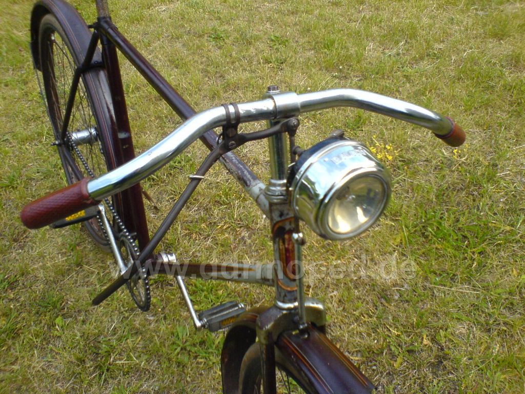

Als erstes bekahm es einen schönen Simson Rennsattel, dann hab ich einen alten Lenker aus den 70igern? aus der Muffe geschlagen, ihn umgedreht und als Lenkerschaft eine kurze Sattelstütze vom Kinderrad genommen. Dann gab es schöne DDR Gummigriffe, und einen alten verrosteten Bremshebe,l habe ich auch noch passend zum Lenker, zurechtgebogen.
Maik.

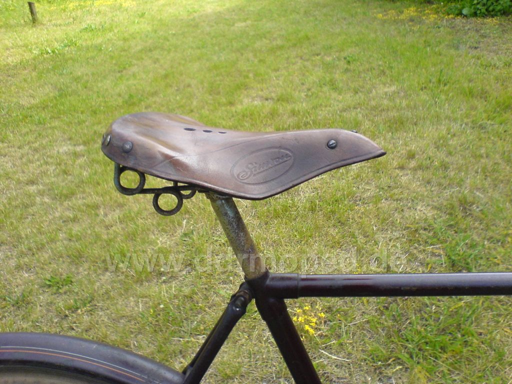

Natürlich darf der passende Sattel nicht fehlen.

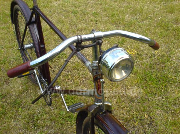

Ein Karbidlampenhalter, sammt Schwebe mit dazugehöriger "Balaco Dosenlampe" darf natürlich auch nicht fehlen.

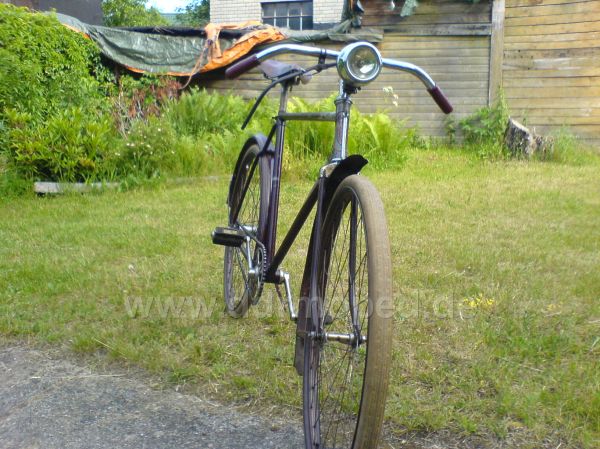

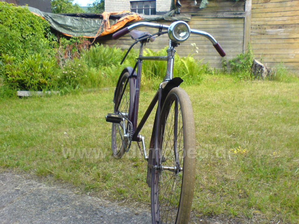

Frontansicht.

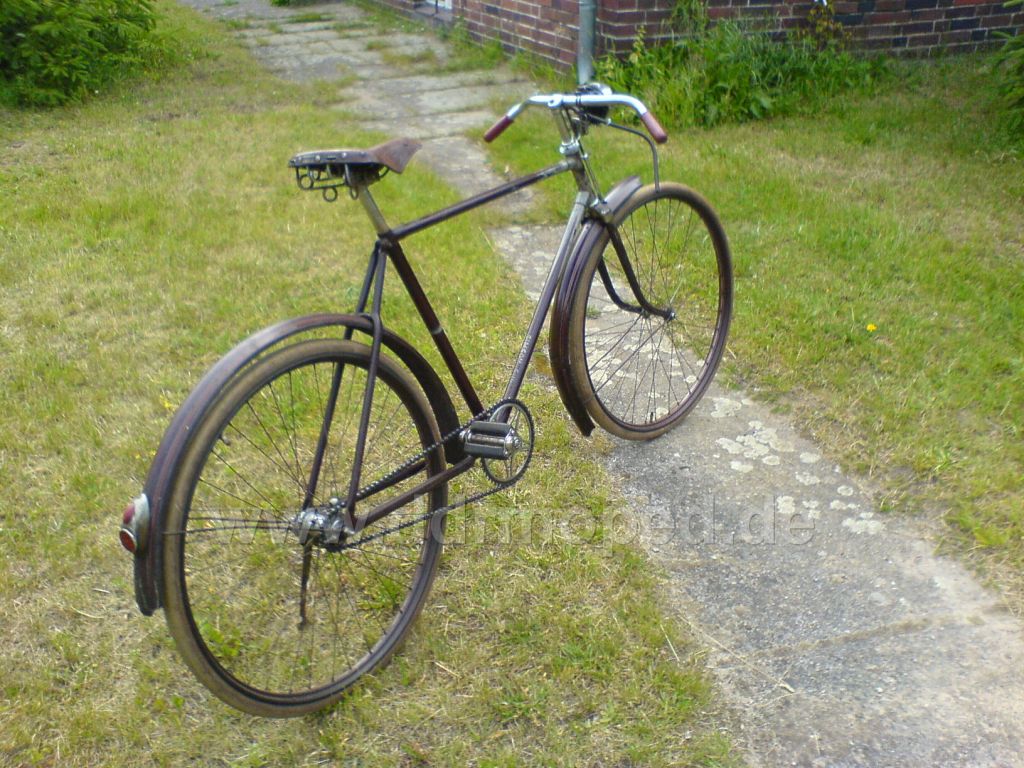

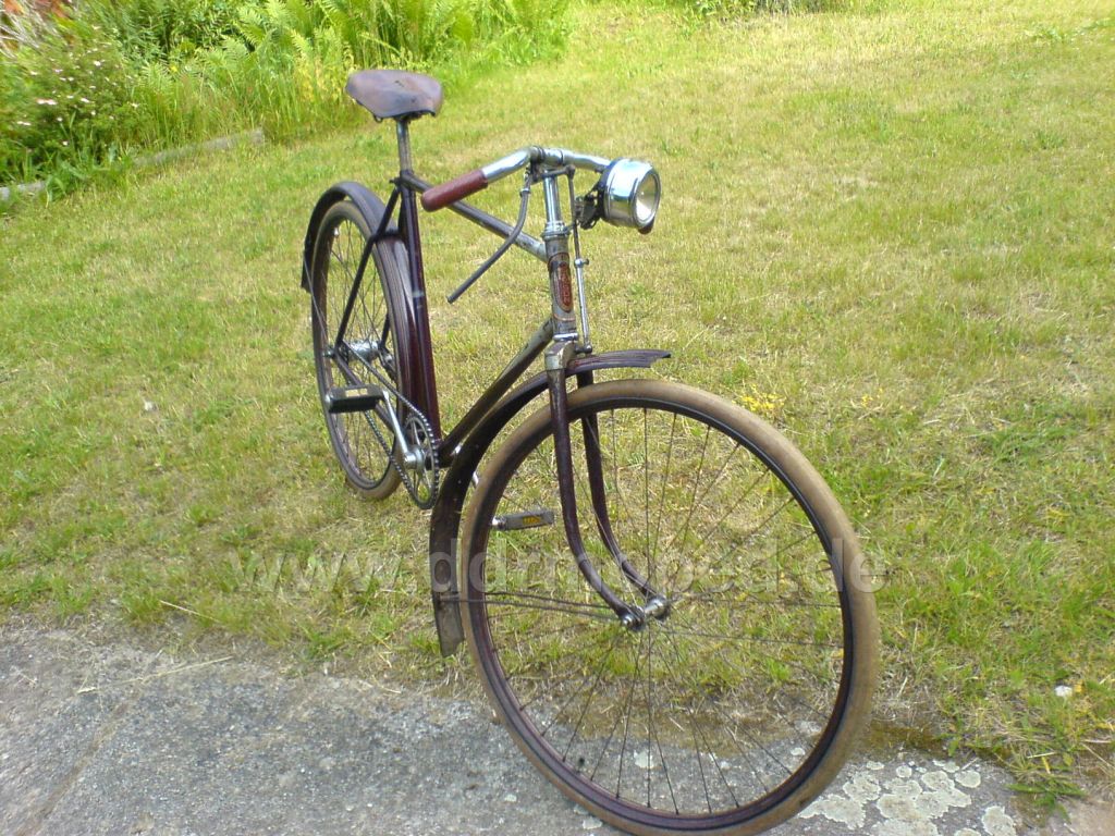

Rückansicht

Raffiniert gemacht, muß man schon sagen. thumbsup.gif Nur warum hängt der Bremshebel so weit runter?
Geschrieben am: 21.06.2010, 13:07
Hab es mittlerweile angeglichen, so das man ihn mit den Fingern greifen und auch Bremsen kann. Ich hatte ihn nur runtergebogen ohne ihn seitlich zu verdrehen.
Aber ein bisschen Weg brauch ich schon unm eine gewisse Hebelwirkung für die Bremse zu haben.

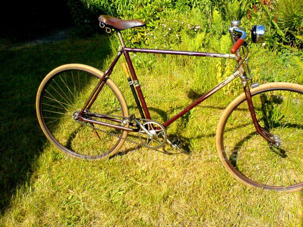

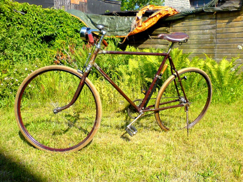

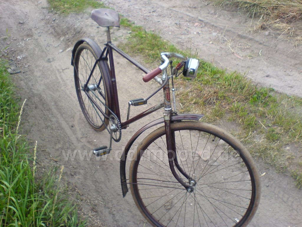

Geschrieben am: 21.06.2010, 17:31
So, nun ist es vollbracht biggrin.gif . Fährt sich wirklich super, nur die Reifen werden noch getauscht in ziegelrot, die verbauten sind hart und ich fahr wie mit Vollgummi laugh.gif , selbst glatter Asphalt ist wie Kopfsteinpflaster.

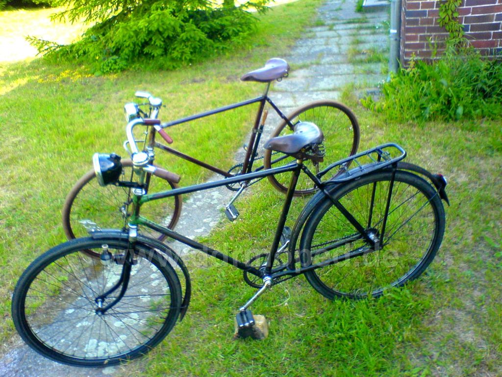

Im direkten Vergleich mit dem gleichen Modell (nur andere Farbgebung), wirkt der Halbrenner viel grazieler, auch vom Rahmen und Hinterbau.
Als wäre es ein orginal Halbrenner.
