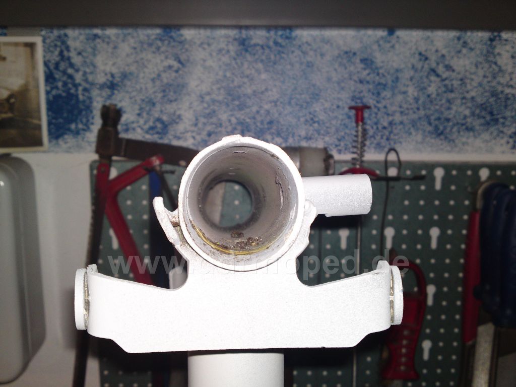

Sind die Lenkanschläge am Rahmen i.O, ?
Dave
Geschrieben am: 08.02.2011, 21:18
Beiträge: 2222
Mitgliedsnummer.: 1561
Mitglied seit: 23.09.2008
Denke schon.
Der Lagersitzt für die untere Lagerschale ist aber ausgeschlagen,da muss ich mal sehen wie sich das am besten richten lässt...
Geschrieben am: 09.02.2011, 10:48
Beiträge: 4431
Die Lagerschalen gibt es aufgrund der Fertigungstoleranzen in verschiedenen Größen. Wenn du also erst mal ein paar andere Lagerschalen ausprobierst, idealerweise natürlich neue, dann ist da vielleicht eine dabei, die im Ø etwas dicker ist oder seinerzeit vom noch nicht wieder ganz nüchterenen Lehrling im Simson-Werk am Montagmorgen blink.gif dicker beschichtet wurde und so am Ende dann halbwegs straff sitzt.
Andernfalls muß halt die Grundierung da vorn am Rahmenstirnrohr eventuell nochmal dran glauben, wenn du das untere Ende mit einem Brenner warm machst, eine alte, möglichst kleine Lagerschale reindrückst und dann mit zwei geeigneten kleinen Hämmerchen vorsichtig das untere Rohrende etwas an diese Lagerschale anrichtest. Dann nimmst du die wieder raus und wenn das Ende des Rahmenstirnrohres erkaltet, schrumpft es etwas und zieht sich zusammen, so dass die neue, im Ø etwas größere Lagerschale dann schön straff sitzt.

Hab mir heute mal den Rahmen genauer angeschaut.
Der untere Lagersitz sieht echt übel aus...

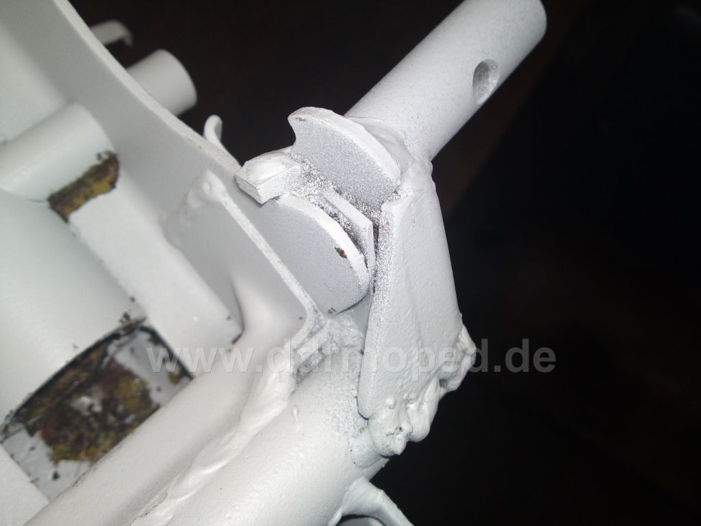

Wer hat mal 'n Bild von 'ner i.O. Fußraste?
Bräuchte ich als Vorlage für Einschweißstück...
Die ist ja wohl nieder...

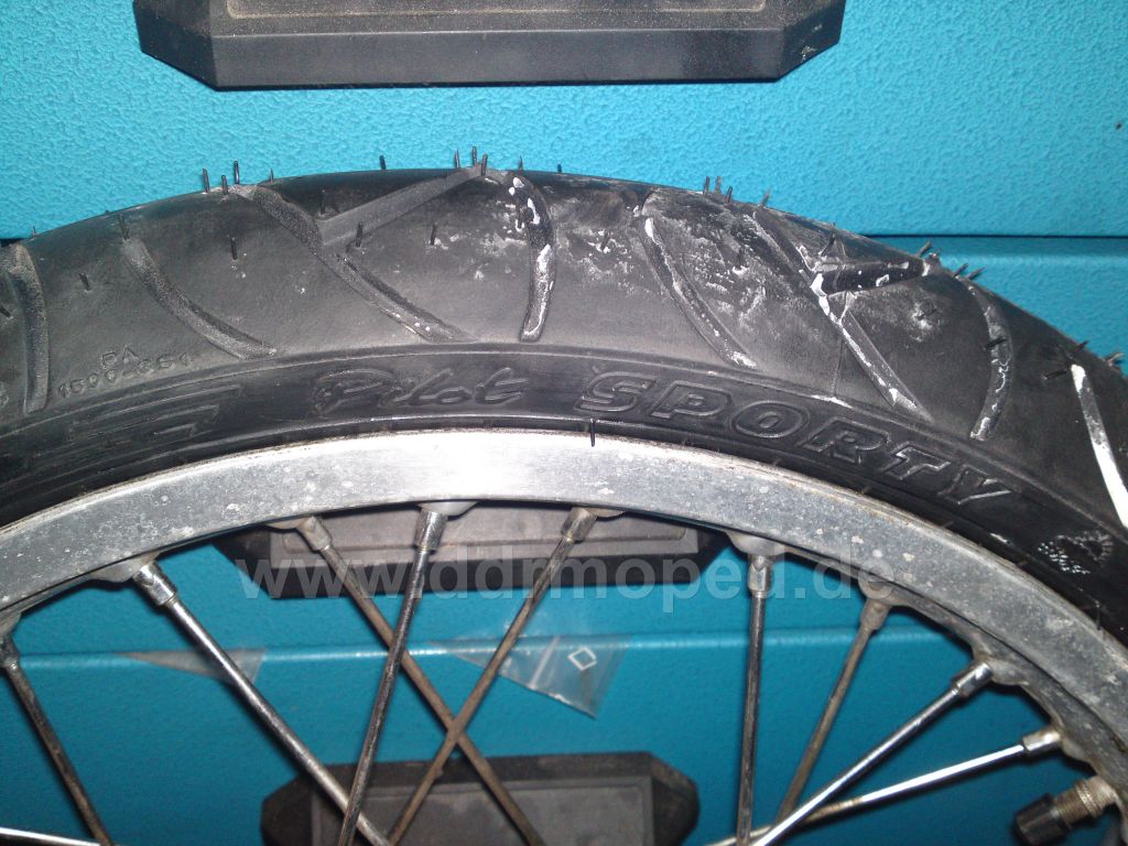

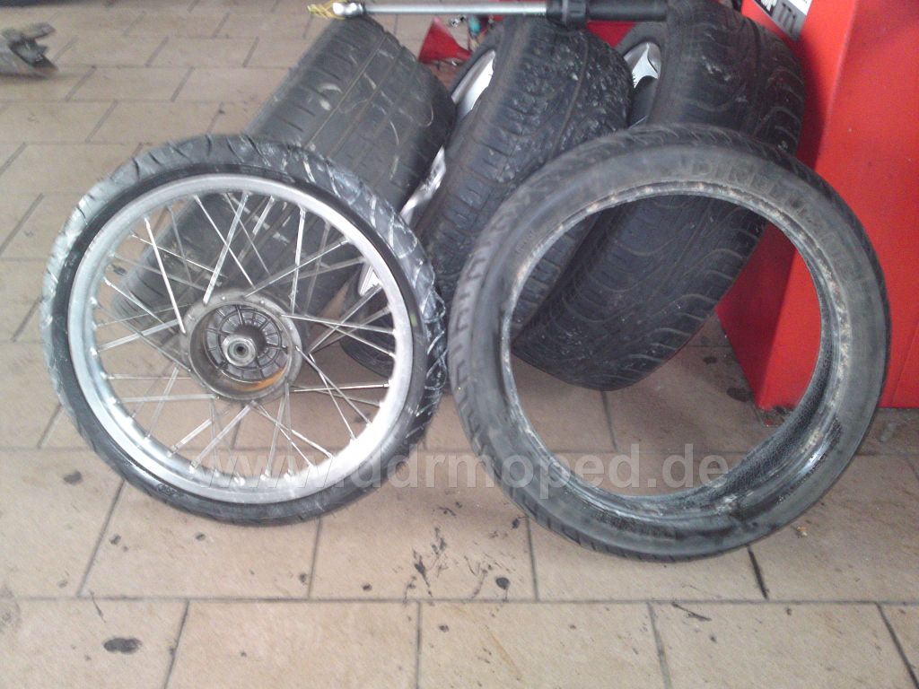

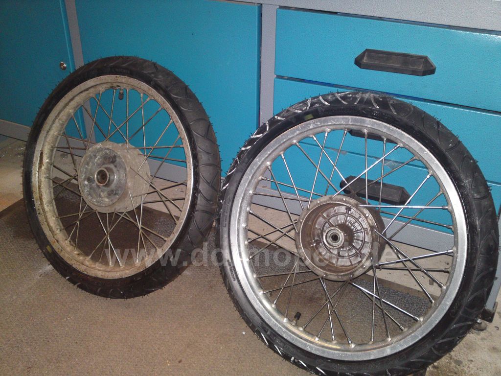

Meine neuen Reifen...

Scheiss auf Ballonreifen...

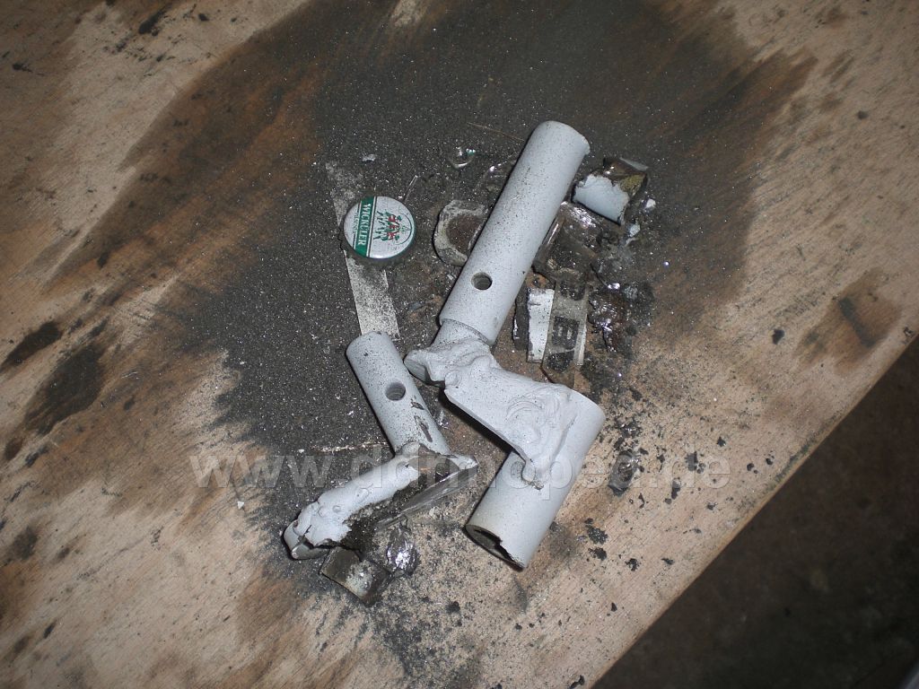

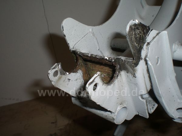

Hab heute mal a weng mit der Flex gespielt...Nachbar hat's gefreut...
Ging ganz gut,hätte ich net gedacht....

....und tschüss....
Geschrieben am: 27.03.2011, 20:20
