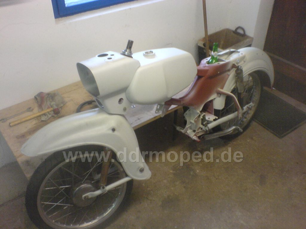

Danke für den Tipp.
Die vorderen,die ich heute ausgebaut habe,sind wirklich kürzer.
Hier mal ein Bild.Chrom oben und unten...

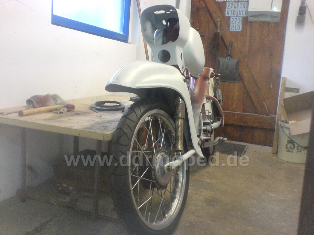

Das war vor der Demontage noch nicht so,hab mit gerade mal die alten Bilder angeguckt.Kein Plan warum der jetzt so schief ist...

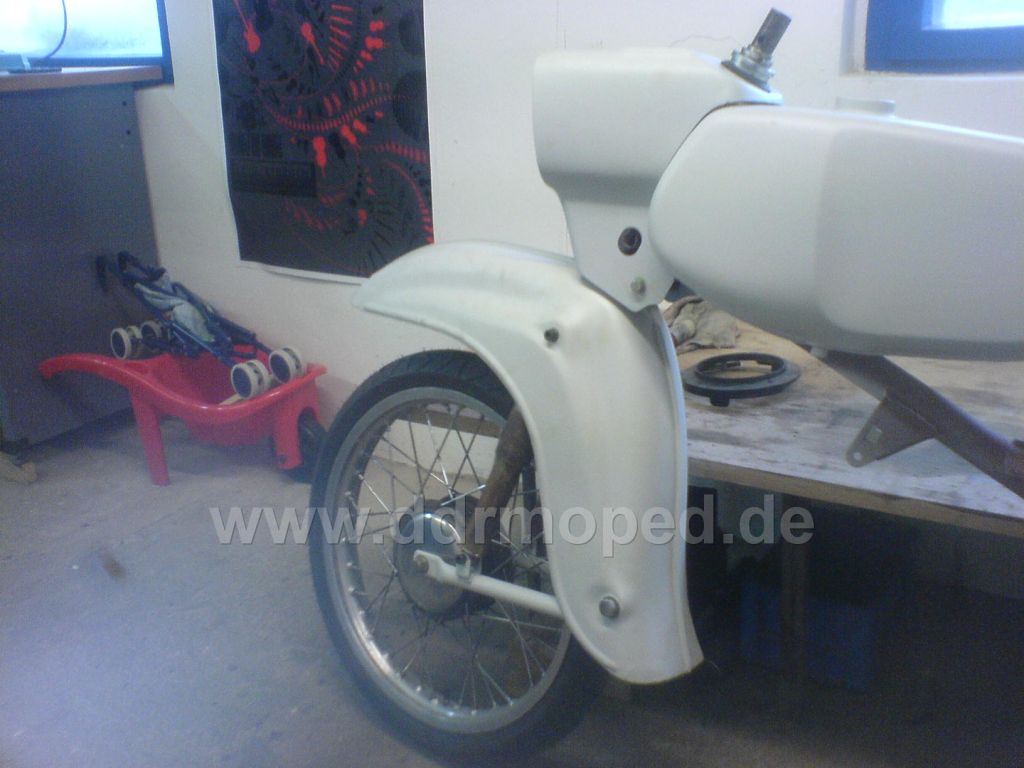

Hier sieht man's a noch mal...

QUOTE (Dave @ 25.06.2011, 18:23)
Ist normal nicht so wild.Schrauben lösen Schutzblech ausrichten und Schrauben wieder festziehen.Ober deine Schwinge ist krumm.

aschmed
Geschrieben am: 25.06.2011, 18:39
Beiträge: 319
Mitgliedsnummer.: 2092
Mitglied seit: 11.04.2009
Kann sich evtl. durchs Schweißen der Rahmen etwas verzogen haben?
Dave
Geschrieben am: 25.06.2011, 18:55
Beiträge: 2222
Mitgliedsnummer.: 1561
Mitglied seit: 23.09.2008

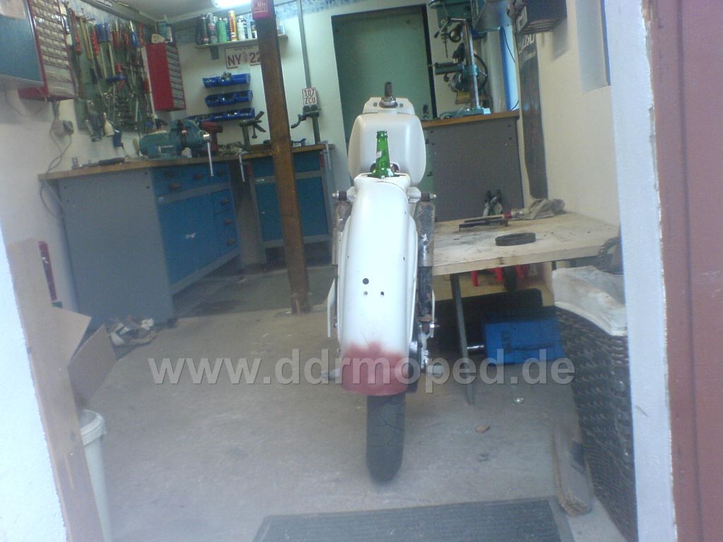

Keine Ahnung,kann auch daran liegen das dass Rad noch nicht ausgerichtet ist.
Die Flucht von Kanzel bis zum hinteren Schutzblech passt perfekt...
Geschrieben am: 25.06.2011, 19:16
Das mit dem Ausrichten des Schutzblechs ist schon nötig . Deshalb hat es ja Langlöcher . rolleyes.gif wink.gif
Dave
Geschrieben am: 26.06.2011, 20:16
Beiträge: 2222
War gerade noch mal in der Werkstatt und hab mal a weng probiert.Rad und Schutzblech sind ausgerichtet,passt jetzt so halbwegs.
Die hinteren Federbeine muss ich aber noch mal tauschen,die sind viel zu weich,die Federn ja auf Anschlag ein...Aber so tief kommt er schon fett rüber cool.gif
