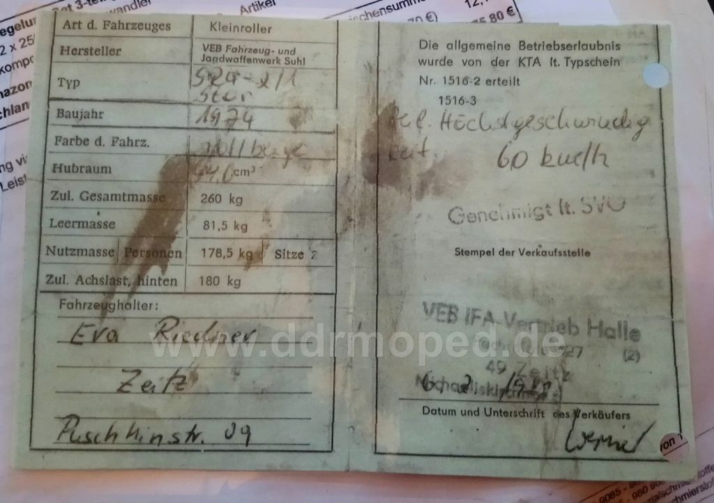

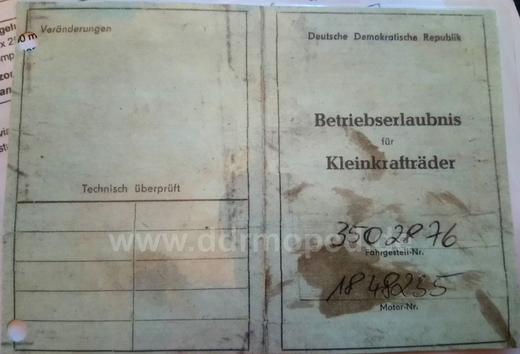

Ich möchte euch folgendes nicht vorenthalten.
Ich habe die Tage nach einem Star für mich gesucht und bin auf ein gutes Angebot gestoßen. Laut Ausschreibung, restauriert, Motor revidiert UND mit originalen DDR-Papiere.
Letztere habe ich mir vom Verkäufer via Mail zuschicken lassen und ja... Seht selbst
Hand zum Gruß
der Lars wars

Ich bin auch kein Profi, aber hier stinkt was gewaltig würde ich sagen...

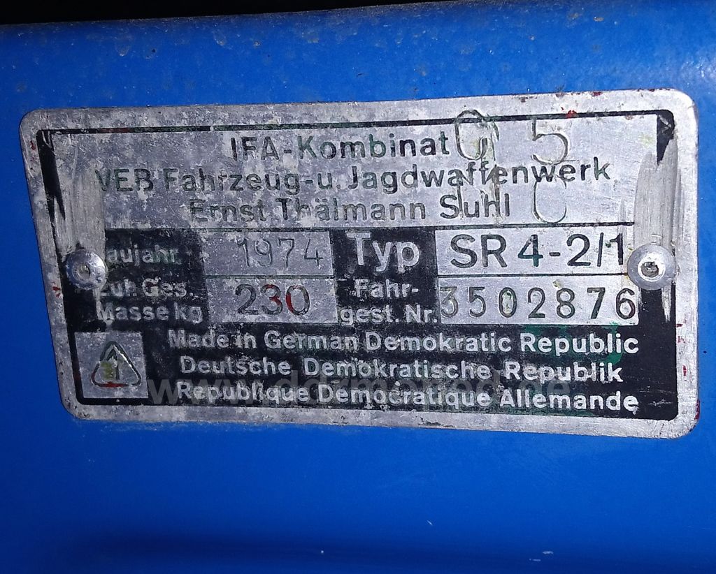

Edit: Habe mir daraufhin auch noch ein Foto des Typenschildes zusenden lasen, und da kam dann auf, dass der Star ein Reimport ist. Im Typenschild (welches vom Rahen schonmal entfernt wurde, da man deutliche Spuren eines Trennschleifers am Schild erkennen kann, wahrscheinlich zwecks neulackierung des Rahmens) ist das bekannte CM50 eingestanzt und vorweg. Das Gesamtgewicht auf dem Typenschild beträgt 230kg laugh.gif

Kannst du das Typenschild auch noch zeigen?

klar!
Edit:
Ich bin der Meinung, dass der Schein schon echt ist, allerdings von einer Schwalbe KR51-2/E stammte.Zumindest wenn man von den angegebenen Gewichten ausgeht.
Zudem das Ausstellungsdatum 198(8?), bei einem Baujahr 1974, die Schrift an sich wirkt zu neu und modern, wenn man den Zustand des Scheines betrachtet. Desweiteren bin ich der Meinung, das der Vogelname nie in den Papieren erwähnt wurde, nur die Typbezeichnung an sich.
´74 hieß zudem der Schein ja noch Registrierschein und nicht Betriebserlaubnis, die Postleitzahl bei Zeitz fehlt, zudem, laut Aussage eines Bekannten aus Zeitz, gibt bzw gab es dort keine Puschkinstraße.
Das Handgeschriebene Höchstgeschwindigkeit 60km/h und der Stempel darunter mit genehmigt nach SVO kenne ich so auch nicht...
Was meint Ihr dazu?
Ich habe im übrigen die Finger von dem Moped gelassen. Mir zu heiß.

CM50 ist deutlich zu lesen auf dem Typenschild, damit eindeutig ein Ungarn Modell.
Die BE ist eine Fälschung, die KTA Nummern stehen für eine Schwalbe.
KR51/2 N bzw. E, passt alles nicht zusammen.
Solche Leute gehören wegen Uhrkundenfälschung und Arglistiger Täuschung angezeigt.

Die Betriebserlaubnis ist mit hoher Wahrscheinlichkeit falsch. Gut dass du die Finger von dem Moped gelassen hast.

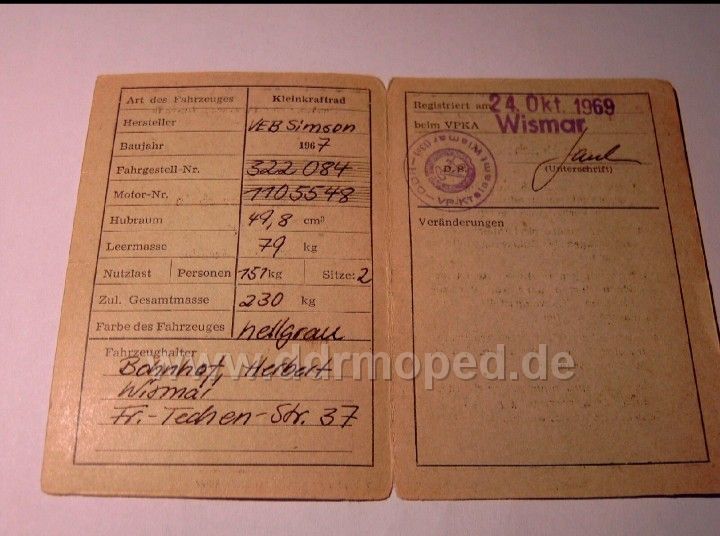

Mal eure Meinung zu dem Exemplar aus einer Anzeige aus Kleinanzeige (eben drauf gestoßen).
Ich bin bei dem auch etwas skeptisch. Hellgrau?
Schrift wirkt auch sehr "neuwertig", aber hmm..
Was meint Ihr?

Es handelt sich offensichtlich um eine 67er Schwalbe in tundragrau.
Die Papiere sind auf jeden Fall Original.

passt 100 % und liegt auch in einem Los tundragrauer Schwalben.
Bj. ist 1967 (Auslieferung ab März 67)...
Registrierscheine mit DDR-Zulassungsstempeln sollte man auch nicht fälschen, da drohen dann schon aus dem Handgelenk 5 Jahre Knast (ist ja ein Behördenstempel)

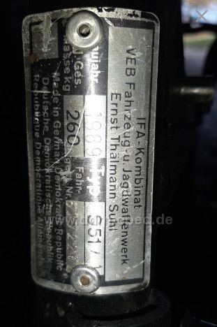

Ich bin gerade dabei einen Rahmen eines S 51 zu bekommen.
Ich bin mir nicht genau sicher, ob es sich wirklich um einen DDR-Rahmen handelt. Die Nummer wäre: 627224X
Rahmennummer und Plakette sind identisch. Könnt ihr mir da Auskunft geben?

Die ist im Grenzbereich, ich müsste das Typenschild mal sehen ...

Na klar :-)
