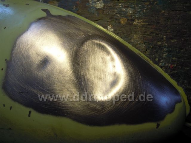

Vor einiger Zeit hatten wir mal das Thema zum "Auszinnen" größerer Unebenheiten.
Hier nun mal das gesamte Thema im Überblick und als Anleitung für User mit Beulen. laugh.gif Bei größeren Untiefen ist selbst mit Dickschichtspachtel nichts mehr zu machen. Es bleibt also nur die Variante aus der Urzeit des Fahrzeugbaus.
So oder so ähnlich könnte der Start aussehen:
Geschrieben am: 15.01.2011, 17:45

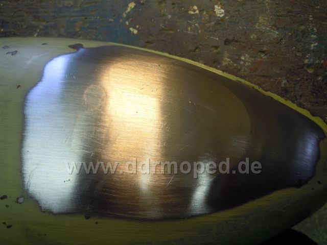

Schritt 1
Großflächige Herstellung eines metallisch reinen Untergrundes.
Geschrieben am: 15.01.2011, 17:48

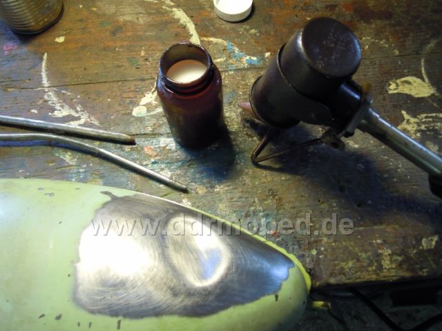

Man(n) nehme einen leistungsstarken Lötkolben (z.B. 300W), Lötwasser auf Säurebasis und Lötzinn.

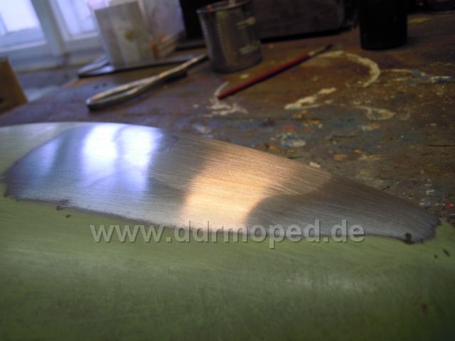

2. Schritt
Verzinnen der Fläche

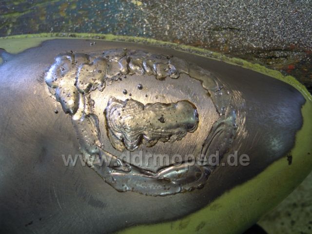

Geschrieben am: 15.01.2011, 17:49
Fertige Grundfläche.
Geschrieben am: 15.01.2011, 17:50

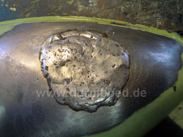

Schritt 3
Auftragen des Lötzinnes
Geschrieben am: 15.01.2011, 17:51

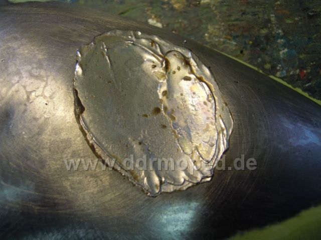

Schritt 4
Das überschüssige Material wird mit einer groben Feile abgetragen. Fehlstellen werden nochmals mit Zinn aufgefüllt.
Geschrieben am: 15.01.2011, 17:53

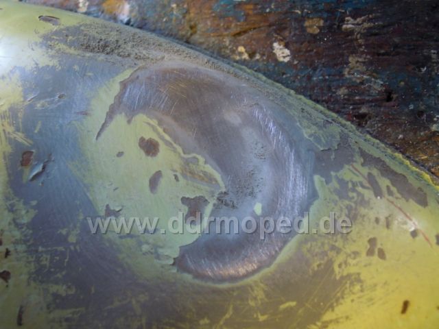

Schritt 5
Mit der Feile und groben Schleifpapier (Körnung 100) wird die Oberfläche endbearbeitet.
Geschrieben am: 15.01.2011, 17:55
Schritt 6
Qualitätspüfung
Ist alles ausfüllt? Stimmt die Wölbung? Sind die Übergänge zum Blech o.k.? Ggf. Feinschliff mit 250er Schleifpapier.
Geschrieben am: 15.01.2011, 17:56
