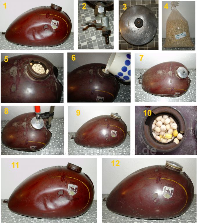

Da ich jetzt einen Tank mit einer ordentlichen Delle in die Hände bekam, war es die Gelegenheit, endlich einmal den bewussten Ausbeulversuch mit den Erbsen zu machen.
Hier die Dokumentation:
1. So sah die Delle aus.
2. Vorbereitung: Eine Dichtscheibe in den Benzinhahn einlegen und so den Tank unten verschließen.
3. Vorbereitung: Das Loch im Tankdeckel dicht verschließen.
4. Vorbereitung: 5kg Erbsen besorgen.
5. Die Erbsen in den Tank füllen.
6. Wasser drauf.
7. Nun Tank verschließen.
8. Druckdichter Verschluss des Tankdeckels. Nun die Erbsen (aus Sicherheitsgründen am besten im Freien) quellen lassen.
9. Schon nach einer Nacht ist die Delle herausgedrückt.
10. Nachdem die Beule genügend herausgedrückt wurde, den Verschluss vorsichtig öffnen (Schutzbrille). Die Erbsen sind tüchtig gequollen. Nun müssen sie herausgepult, -geschüttelt, bzw. –gespült werden. Dann den Tank gut trocknen.
11. Und hier noch mal im Vergleich vorher und
12. nachher das Ergebnis.

Geschrieben am: 01.04.2011, 07:32
Beiträge: 3187
Mitgliedsnummer.: 1290
Mitglied seit: 31.05.2008

QUOTE (andi2 @ 01.04.2011, 08:32)
Also ich denke nicht, dass das ein Aprilscherz von Wolfgang ist, warum hätte er sich sonst so eine Arbeit machen sollen? Nur für einen Aprilscherz? Ne glaub ich nicht.
Außerdem ist der Tank auf den Bildern Vorher und Nachher immer der Gleiche.
Ich finds klasse, dass es funktioniert. Werde ich demnächst dann auch mal ausprobieren. thumbsup.gif

QUOTE (SimsonSammler1234 @ 01.04.2011, 09:12)
... warum hätte er sich sonst so eine Arbeit machen sollen...
Viel Spaß beim Nachmachen und vergiss die Schutzbrille nicht !! laugh.gif laugh.gif

Aus Spaß würde ich es auch probieren. Hab da noch so einen Gurkentank.
Was mir bei Wolfgangs Tank auffällt, oben die Delle scheint nicht raus zu sein. Oder ist das eine Lichtreflektion?

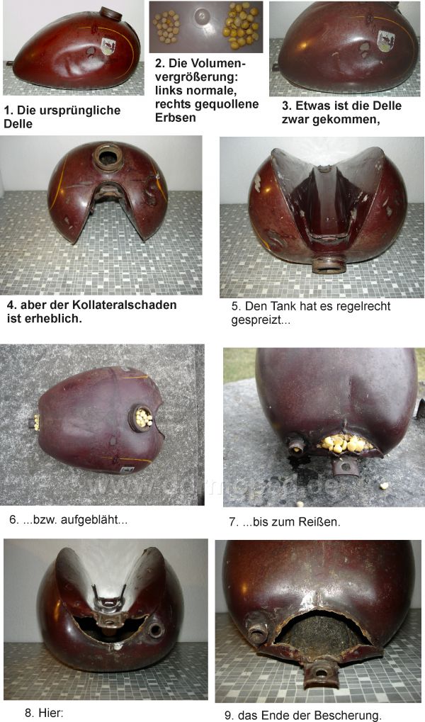

So, der 1. April ist vorbei. Und um zu vermeiden, dass an der Börse die Erbsenpreise weiter steigen und sogar schon Kichererbsen knapp werden, hier die Auflösung:
Das mit den Erbsen ist auf keinen Fall für den SR-Tank zu gebrauchen.
Ich hatte das vor –zig Jahren mal irgendwo gelesen. Und was etwa mal für die alten Einstecktanks oder auch für zylindrische Tank-Formen der Urahnen unserer Fahrzeuge funktioniert haben mag, geht eben mit den seit den 30-er Jahren verwendeten Satteltanks nicht mehr. Hier wird einfach die Aussparung unten im Tank für das Rahmenrohr ebenfalls als Delle erkannt und mit ausgebeult! Das gilt dann natürlich ebenso für die Variante, den Tank mit Druckluft auszubeulen. Allerdings wird das Ergebnis dann nicht allzu krass, da ja bei der ersten Undichtigkeit der Druck sofort abfällt. Bei den Erbsen hingegen geht das Quellen munter weiter, auch wenn der Verschluss geöffnet ist, da sich die Erbsen fest miteinander verkeilen.
Ich hoffe, Ihr verzeiht mir den Frevel, den Tank so dahinzuschlachten. Aber indem ich ihn der Wissenschaft geopfert habe, habe ich vielleicht doch den Einen oder Anderen vor einem Fehler bewahrt.
Und hier noch mal zusammengefasst die Ergebnisse:

Hey Wolfgang,
Danke Dir für den Feldversuch und die Dokumentation desselben. Damit ist mal wieder mit einer Mär aufgeräumt, die sich bis in die Neuzeit gehalten hatte. Wenn dabei noch ein Aprilscherz abfällt:

Geschrieben am: 02.04.2011, 08:41
ohmy.gif Ich z.B. hätte niemals gedacht, dass die Hülsenfrüchtequellung diese Kräfte entwickelt. Eine Volumenvergrösserung ja, aber nicht mit dieser Kraft. ohmy.gif
Es ist ja keine Aggregatszustandsänderung wie bei Wasser zu Eis. Da ist das ja nachvollziehbar. Aber hier... hmm.gif
Geschrieben am: 02.04.2011, 08:46
Echt heftig !
Aber wenn so ein Löwenzahnblümchen mir schon den Asphalt hochdrücken kann ... dry.gif
Da steckt gewaltig Kraft drin bei "Mutter Natur" .
Ich würde das pinnen , so unter dem Thema "Mythen" ... diese Gerüchte kommen ja immer mal wieder auf .
