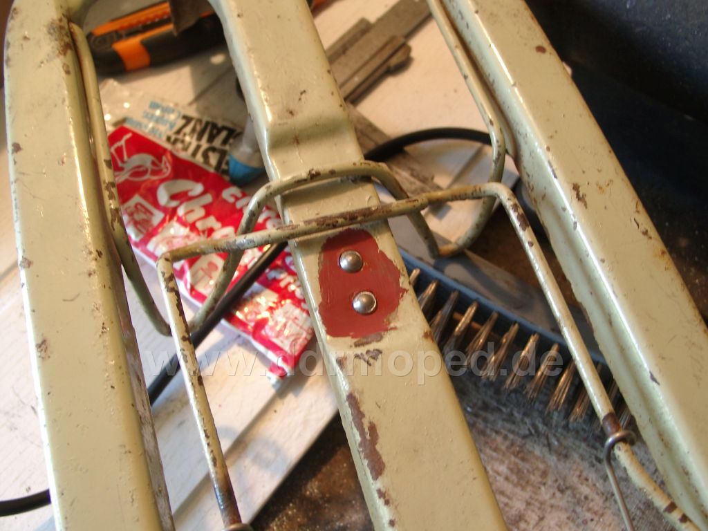

Nach dem dritten Versuch hatte ich dann eine einbaufähige Speichenschlossaufnahme hinbekommen. Solche Blecharbeiten wollen eben doch gelernt sein. Beim Einbau wurde zwischen Gepäckträger und Speichenschlossaufnahme gleich grundiert, da kann also auch nichts mehr rosten. Noch schnell einen Bohrer rund geschliffen und einen Nietkopfmacher gebaut und dann vernietet - denkste. Ich hatte nur Nieten, die einen Millineter zu klein im Durchmesser waren. dry.gif Also schnell noch aus Motorrad gesetzt und Nieten besorgt. Das ist das Ergebnis.

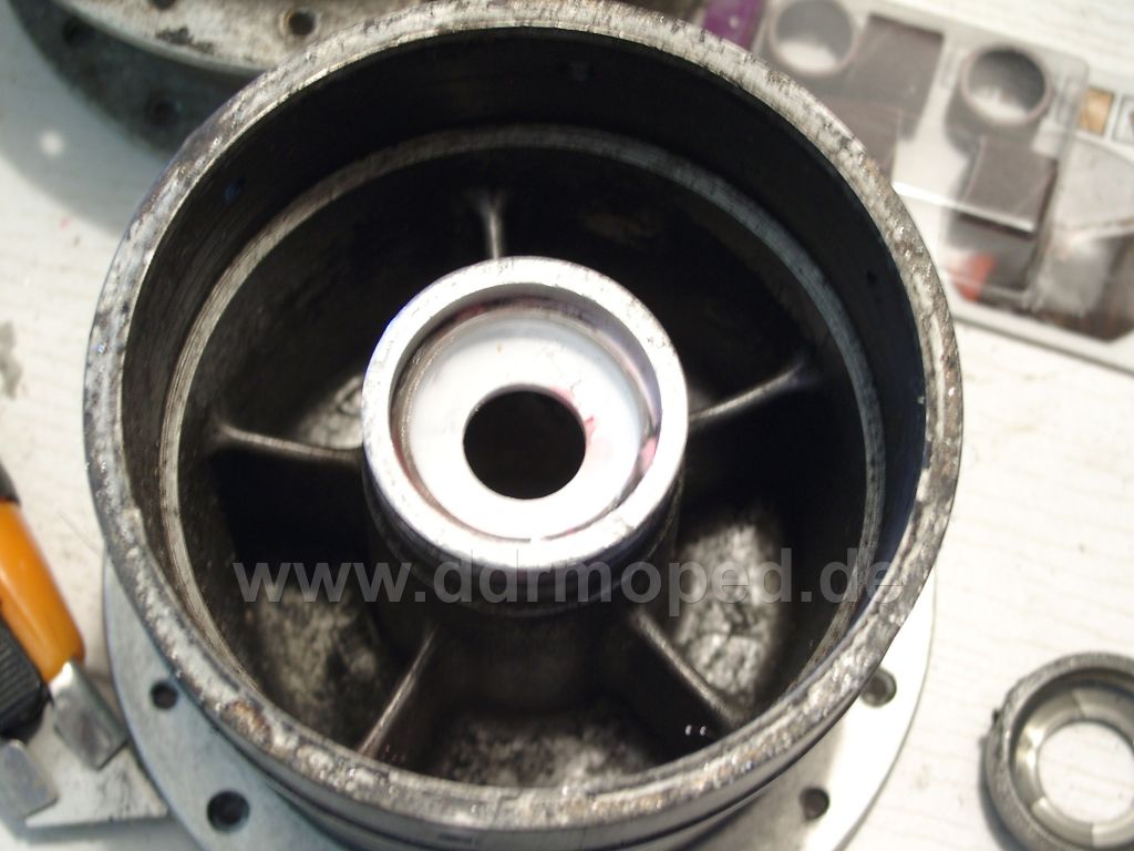

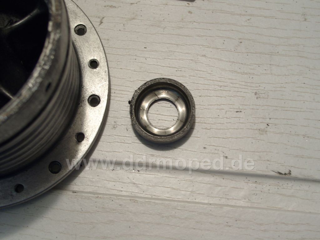

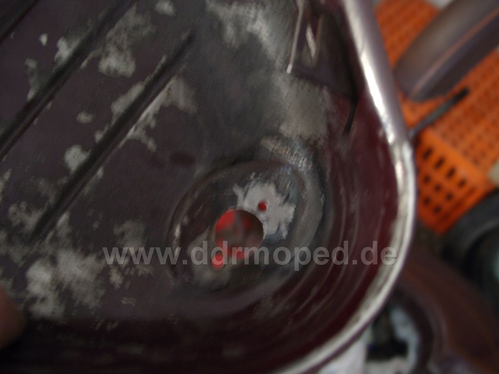

Danach habe ich mir die Lagerschalen angesehen und da ich von einigen Leuten im Forum gelernt habe, geich Farbeindringrissprüfung besorgt. Drei Lagerschalen sind ok, aber bei der vierten brauchte ich kein Nachweismittel. Das ist die Lagerschale von hinten links, die eigentlich am wenigsten belastet ist. hmm.gif
Geschrieben am: 08.05.2011, 15:09
mit Prüfmittel

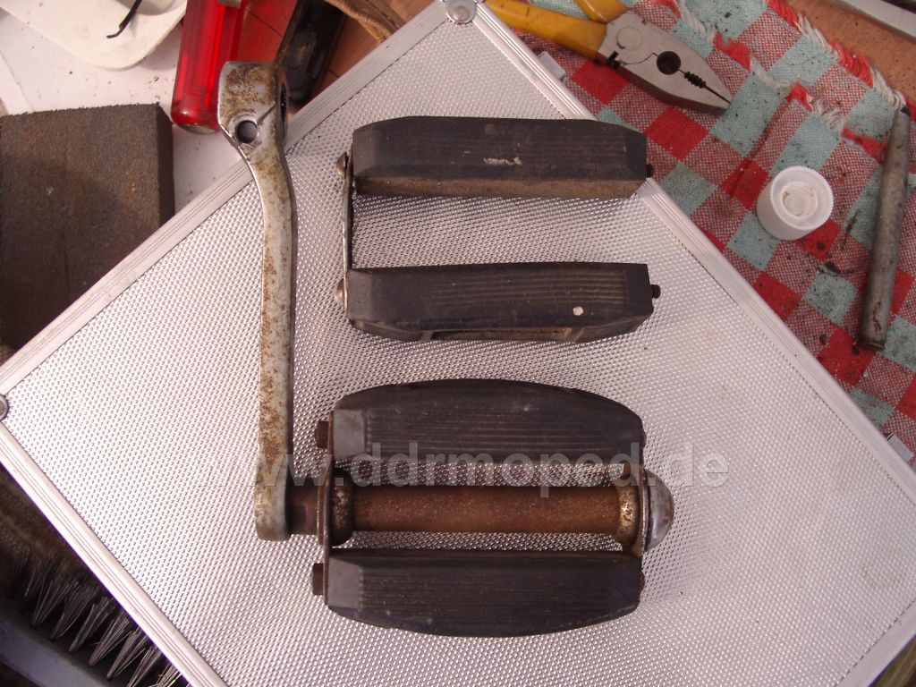

Dann habe ich nicht schlecht gestaunt, bei den Pedalen kannte ich nur die ovalen mit Metallrahmen und die geraden Gummidinger ohne Rahmen, hier sind original (davon gehe ich aus) ovale ohne Metallrahmen dran. Das stellt mich nun vor das Problem, dass ich drei ganze gebogene Reflektoren brauche, da in den Pedalen drei kaputt sind.

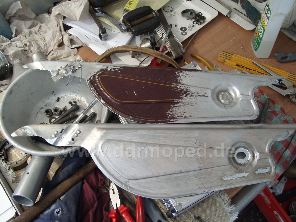

Dann ging es an die Blecharbeiten, eigentlich sollte morgen alles zum Lackieren gehen, abern daraus wird nichts.
Der Kettenschutzwurde fertig bearbeitet und erstrahlt wieder in alter Form.
Geschrieben am: 08.05.2011, 15:20
vorher -> nachher

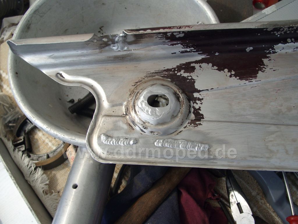

Am Werkzeugkasten war eine Bohrung ausgerissen.

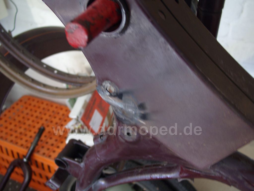

Die übliche Macke am Rahmen, die Ständeraufnahme ist völlig ok.

War der aus Alu Tim ?
MfG Tino
Man(n) lernt nie aus ...
SR1 Bj. 55 maron (original)
Husqvarna WR240 Bj. 83 weiß
Sachswolf
Geschrieben am: 10.05.2011, 00:51
