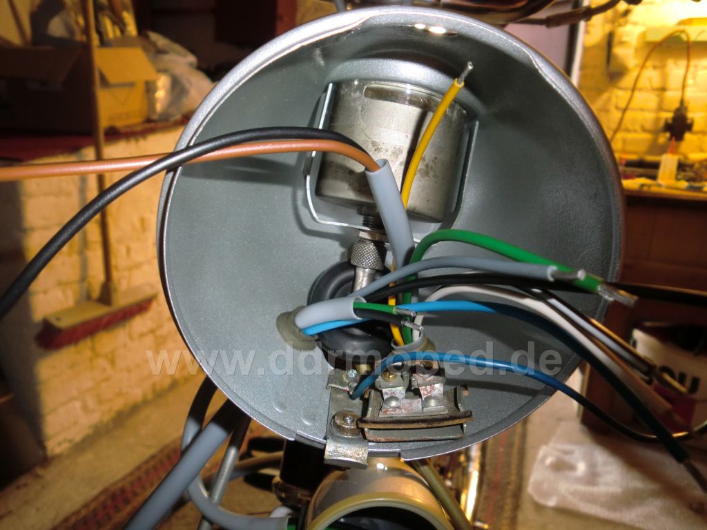

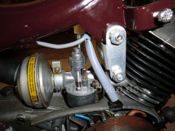

Bein Anklemmen der Kabel an die Grundplatte gab es leichte Komplikationen mit dem Bougierrohr, das ist etwas zu kurz. sad.gif

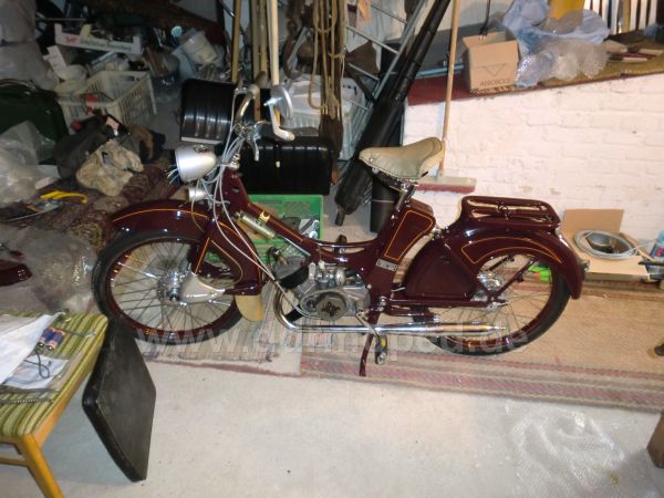

Der originale Tacho ist auch drin und das Moped hat seinen Lebenslauf zurück.
Geschrieben am: 04.09.2011, 19:17
Und der aktuelle Zwischenstand.

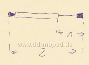

Ich habe auch nicht ganz auf der faulen Haut gelegen und mich im (silbernen) Bowdenzüge löten geübt. Ging eigentlich ganz gut, nur entweder habe ich mich vermessen oder die Bowdenzugliste passt nicht so ganz, lediglich der Kupplungsbowdenzug passt richtig. hmm.gif Naja, muss ich nochmal ran.

Laut vorliegenden Unterlagen misst der SR2E-Kupplungsbowdenzug: 1125mm. Hoffe, das hilft!

Ich weiß jetzt nach gründlicher Lieraturrecherche warum die Züge nicht passen. Seillänge minus Funktionsmaß ist nicht Hüllenlänge, wie in der Seilzugtabelle angegeben ist. Die Bögen und Stellschrauben müssen ebenfalls berücksichtigt werden (laut Werner).

Das unten angegebene Maß "2" für den Kupplungs-Bowdenzug inkl. Nippel liegt wie erwähnt bei 1125 mm. Das angegebene Maß "1" vom anderen Ende der auf den Nippel geschobenen Bowdenzughülle bis zum Ende des frei liegenden Nippels entspricht hier: 85 mm (+/- 1). Zur vermutlichen Neuanfertigung fällt mir ein alter Spruch ein:

QUOTE (drehmoment @ 06.09.2011, 12:05)
Und genau das ist falsch! Das Funktionsmaß wird nicht vom Ende der Hülle bis zum Nippel gerechnet, sondern vom Ende der Stellschraube/des Führungsrohrs zum Nippel!

Eine Frage zum Zündlichtschalter, haben die beiden Pole der Hupe zu irgendwas Kontakt im Schalter oder könnte man auch einen vierpoligen Schalter nehmen und die Hupenkontakte mit einer Lüsterklemme verbinden?
Schmied
Geschrieben am: 07.09.2011, 07:48
Beiträge: 5230
Mitgliedsnummer.: 423
Mitglied seit: 04.01.2007
Ja, kannst Du machen!
Die zwei Extrakontakte haben keine Verbindung zum Schalter und dienen nur als Verbindungspunkte der Kabel.
Geschrieben am: 07.09.2011, 08:41
Dann funktioniert die Hupe also auch weiter bei ausgeschalteter Zündung? _uhm.gif
Wolfgang
Geschrieben am: 07.09.2011, 14:03
Beiträge: 2979
Mitgliedsnummer.: 195
Mitglied seit: 14.01.2006
QUOTE (ddrschrauber @ 07.09.2011, 09:41)
Ja, genau.

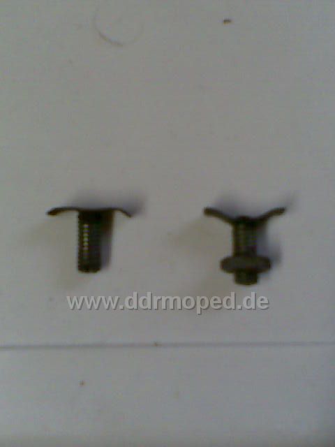

Jetzt habe ich den Salat, die Klemmfeder für den Gasgriff gibt es nirgends in der alten abgewinkelten Variante. Die fehlt aber bei mir!
Kann mir jemand damit aushelfen oder sagen, wo man die herbekommt?

Geschrieben am: 08.09.2011, 06:40
Wombat45
Geschrieben am: 08.09.2011, 09:50
Beiträge: 4821
Mitgliedsnummer.: 3758
Mitglied seit: 20.08.2010
Hallo
Ist da eine von richtig?
Mfg. Frank
