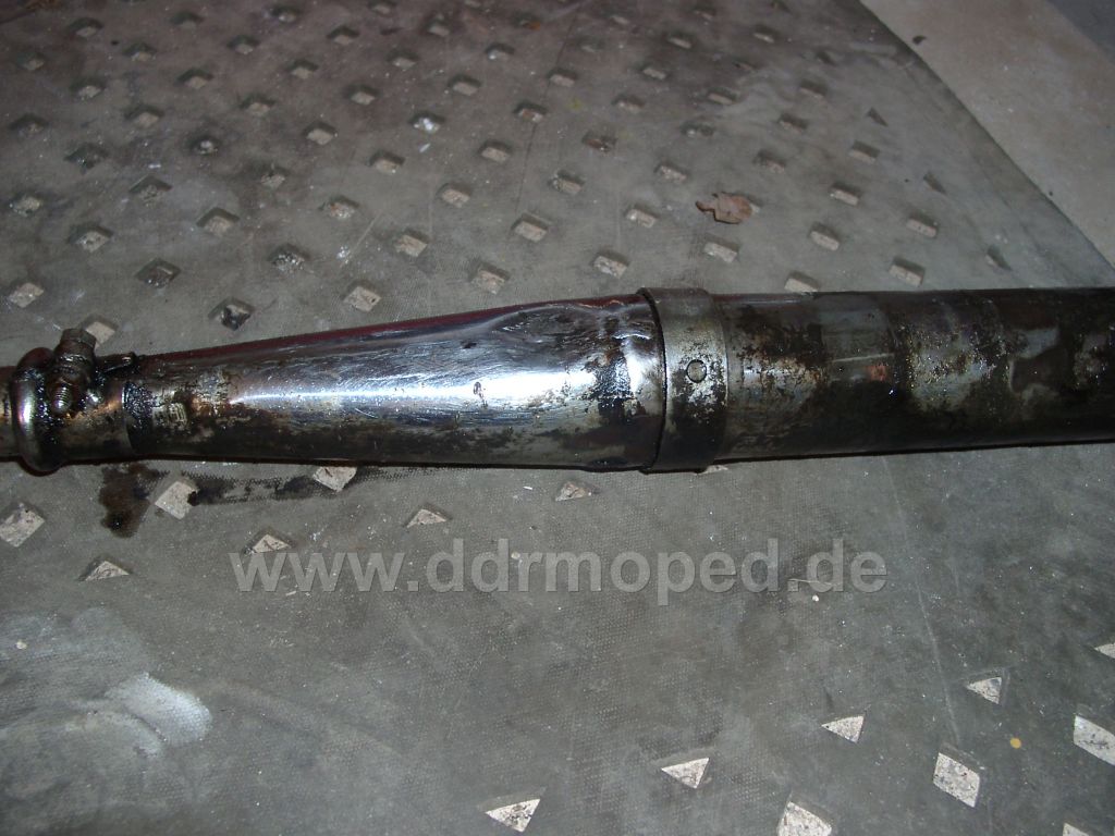

Den Auspuff will ich neu Verchromen lassen, der sieht noch gut aus, nur die Beule muss raus. Aber da er eh freigebrannt werden muss, hilft die Wärme gleich.

Moin,
und wie willst du die Beulen entfernen?
Gruß Christian

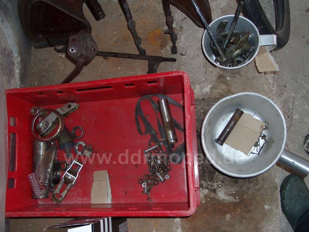

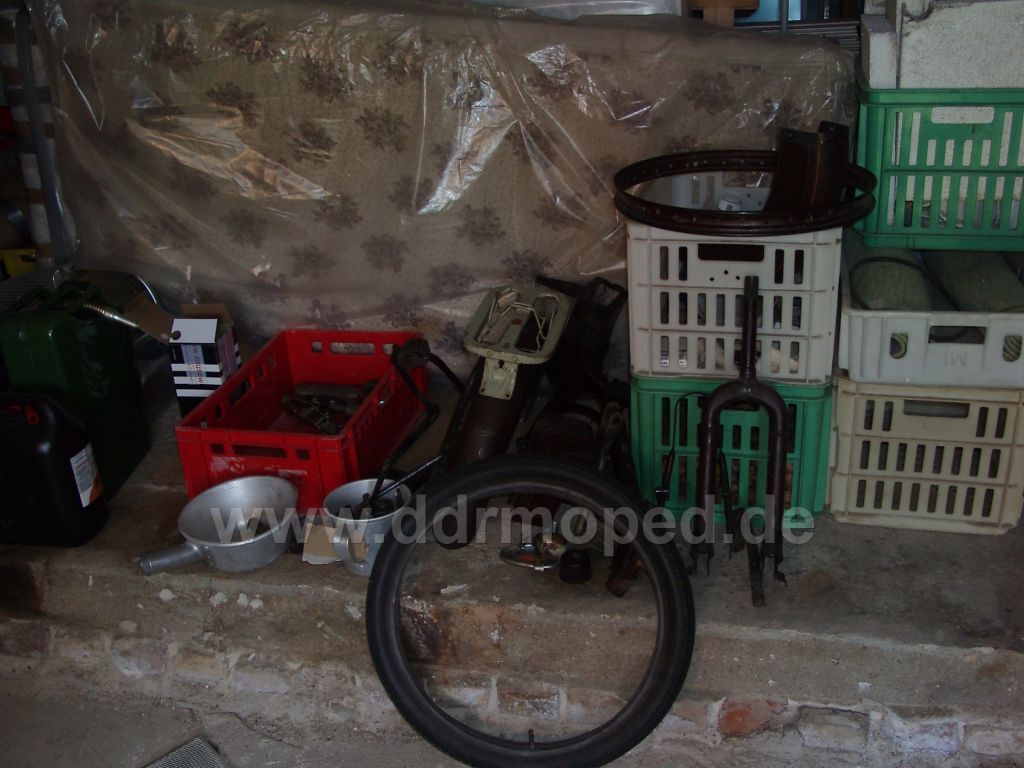

Hier mal ein paar Bilder vom Momentanzustand. Alles Lackteile sind versammelt.
Geschrieben am: 26.09.2010, 22:52

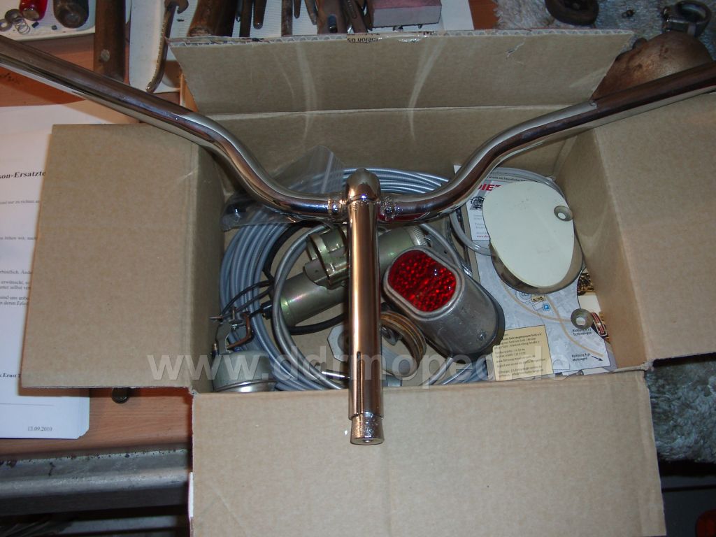

Die zu verbauenden Neuteile ebenfalls.

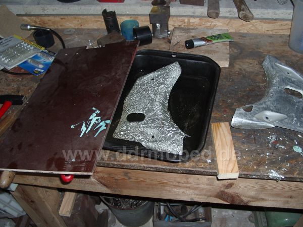

Zum Entlacken haben ich ein super Mittel bei Baumarktlacken gefunden, einfach ein bisschen Nitroverdünnung in eine Schale geben das Teil rein und Deckel drauf. Allein die Dämpfe machen den Rest.
Das ist das Ergebnís am nächsten Tag, jetzt brauch man den Lack nur noch abzuziehen.

QUOTE (Siebenson @ 26.09.2010, 23:55)
Stimmt.
Bei dem fiel die Entscheidung nicht schwer, beim Rest bin ich gerade am Sortieren Chrom/Zink/Nickel.

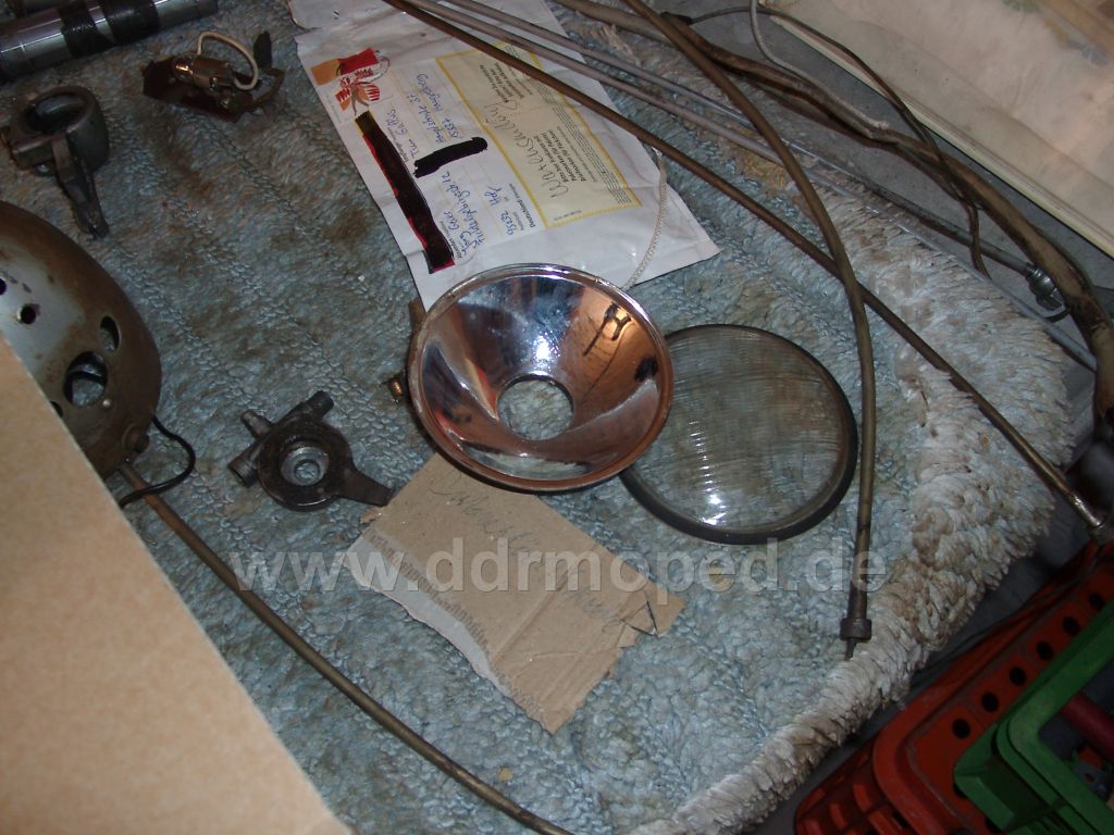

Noch sieht der Reflektor gut aus, kennt jemand im Fall der Fälle einen Betrieb der die wieder aufdampft?

Geschrieben am: 27.09.2010, 09:33
Beiträge: 2979
Mitgliedsnummer.: 195
Mitglied seit: 14.01.2006
QUOTE (ddrschrauber @ 27.09.2010, 00:04)
Beispielsweise:
Fa. Peter Ebeling
Wilhelminenhofstr. 12
12459 Berlin
Tel.: 030/6863677
essifan
Geschrieben am: 27.09.2010, 15:12
Beiträge: 3828
Mitgliedsnummer.: 130
Mitglied seit: 28.08.2005
Hi Tim,
hab meine verchromen lassen und gut iss. Ich denke aufdampfen ist mit zu hohem
Aufwand (Rennerei) verbunden. Allerdings hab ich da ein paar Stück gesammelt damit es sich lohnt. Sicher nichts für Originalisten aber wer schaut denn schon in die
Gruß Mario
Geschrieben am: 27.09.2010, 15:40
Ich habe den an meinem SR2 auch verchromen lassen, aber Silber spiegelt halt noch mehr als Chrom, ergo mehr Licht.
