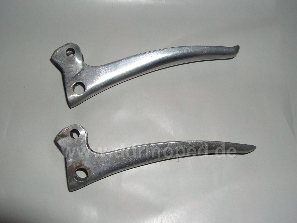

Am Dienstag konnte ich endlich meinen Kumpel überreden, dass er mir noch ein paar Schweißarbeiten erledigt.
Die Kupplungshebel im unbeschliffenen Zustand.

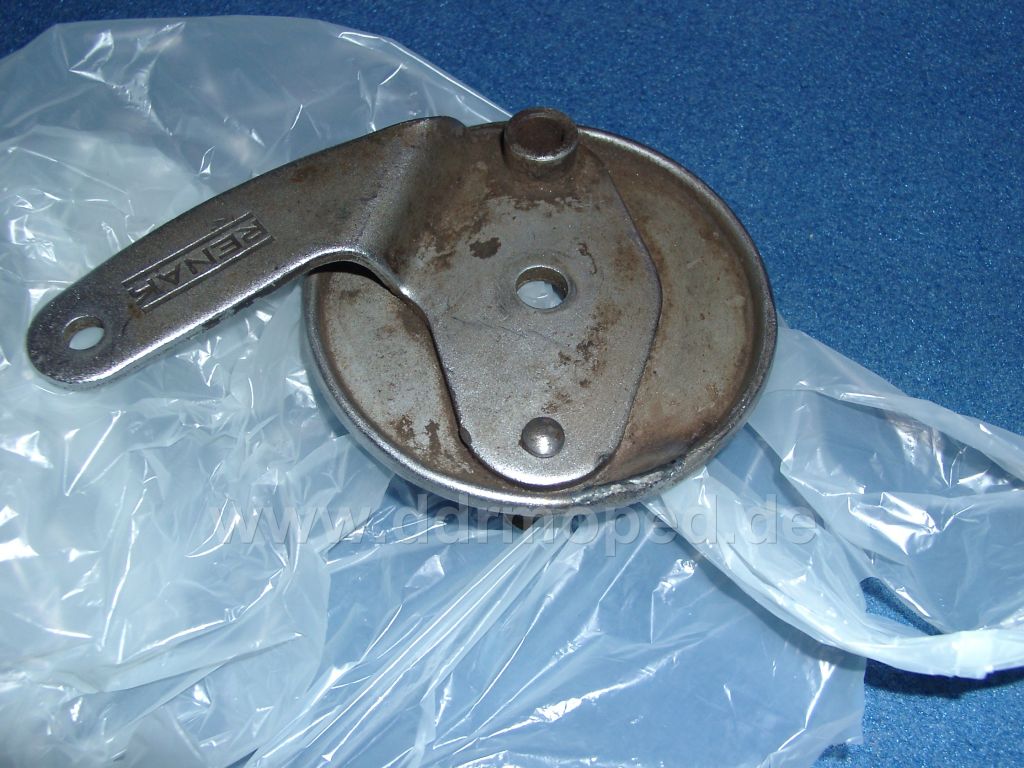

Und die Bremsankerplatte wurde optisch verschönert, die wird an der Stelle noch sandgestrahlt, dann kommt die Struktur wieder zum Vorschein.
