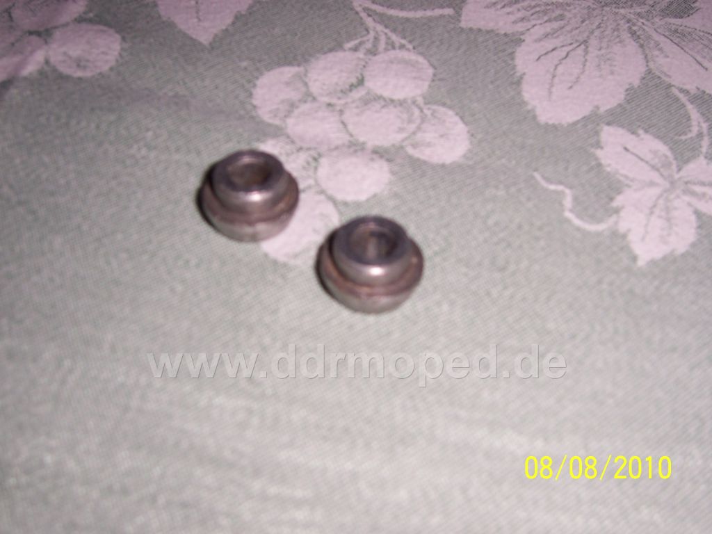

Aber ich hab nun mal eine Frage:
Wer kann mir sagen wo DIE DINGER hingehören???(evtl ein Foto wies montiert ist???)

Das müssten die Alu-Distanzstücken vom vorderen Kotflügel sein. Sie kommen von innen in die Kotflügelbohrungen von außen ein Gummiring, eine U-Scheibe und dann die Schraube durch. Foto habe ich leider nicht.
Klick dazu auf den Link:
https://www.ddrmoped.de/forum/index.php?sho...ic=10208&st=135

thumbsup.gif thumbsup.gif Dankeschön fürs Foto...

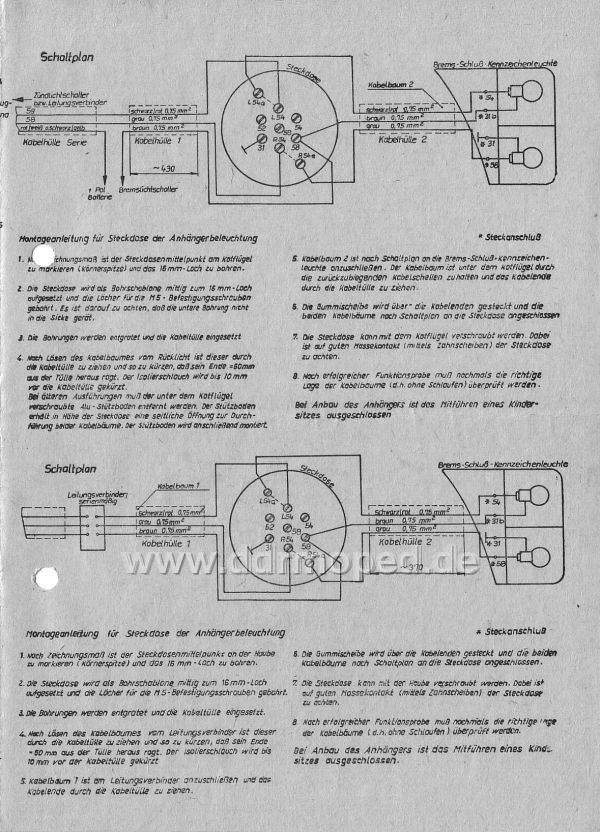

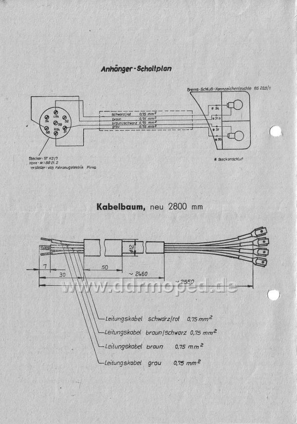

Aber eine Frage hab ich noch: wer hat n Schaltplan oder sowas ähnliches für für die Konstellation Hänger/Kupplung??
Wäre gut zu wissen damit ich weiß welcher Steckerkontakt WOHIN kommt...

Ich weiß nicht ob dir das was nützt,
leider sind die Fotos wenig Detailreich.
Gruß, Theo Nugenau...
