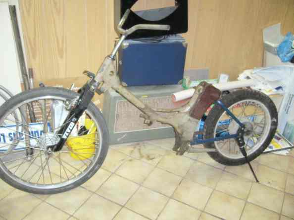

Frei nach dem Motto "Jetzt erst recht" habe ich mal begonnen. Um den Kritikern den Wind aus den Segeln zu nehmen: Ich werde an den Hauptteilen (Rahmen, Schwinge hnten etc.) nichts konstruktiv verändern. Man könnte also aus den Teilen jederzeit wieder ein vollwertiges 57er SR2 aufbaun.
Hinten rein wird kommen eine 16"-Chromfelge mit 2,75 oder 3,00 Slik. Als Nabe werde ich eine SR2-Hinterradnabe verwenden, wobei mir aber das Speichenmass noch Probleme macht. Durch das kleinere Rad mit den original 34 Zähnen am Kettenrad muss ich analog KR50 am Motor mindestens 17 Zähne haben.
Das Zentralfederelement ist entfernt und diese Stelle auf das kürzest mögliche Mass arretiert. Also bretthart biggrin.gif
Vorn drin steckt eine gedämpfte 26" Mountain-Bike-Gabel. Das SR1-Rad kommt wieder raus, denn da kommt ein 26" Rad mit Scheibenbremse rein. Ich hätte den Steuerkopfwinkel gerne noch etwas grösser, dazu müste ich jedoch das Rahmenrohr biegen und es gehen keine Serienteile mehr. Das entfällt also; es ist ein Kompromiss.

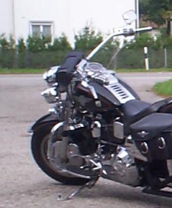

sorry, doch hier mal ein ausschnitt meines "beach-bars"
an meiner "dicken", doch der chopper an sich hat eigentlich
die für die "achsel-haar-freien" unter uns und du bekommst nie
achsel-geruch, verbrieft !!!!

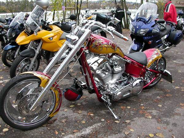

Ansonsten hier noch ein Foto ,falls dir die Ideen ausgehen sollten.
Hab ich letztens geschossen,hab mich leider nicht getraut,meinen Essi daneben zu parken ,das wär ein scharfes Bild geworden!! tongue.gif Da standen zu viele Lederjacken mit Nieten drumherum

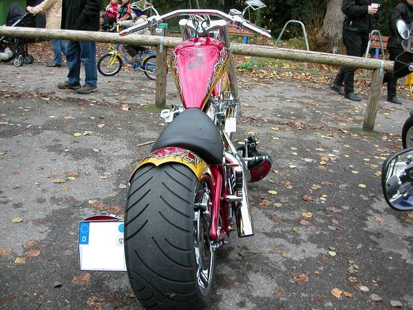

Und noch eins von Hinten mit viel Gummi,da sparst du dir den Kippständer,kann eh nicht umkippen tongue.gif tongue.gif

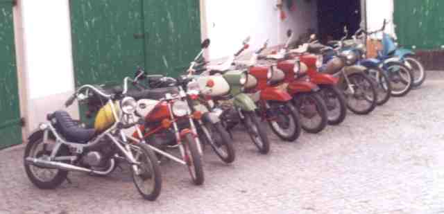

*Ostbiker*
