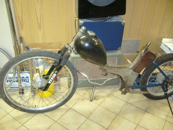

Toni: ich werde ja hinten ein S50 (16") und vorn ein 26" Schutzblech brauchen. Allein schon wegen dem Aussehn. biggrin.gif Die sollen ja schön flach aufliegen. Einen flachen Sattel aufzutreiben, dürfte das Problem nicht sein.
Chris: mit Deiner Lenkerbezeichnung kann ich nicht viel anfangen, da ich in der Szene völlig blind bin. Was mir vorschwebt als Lenker, ist ungefähr die Form von Christian Ostbikers Umbauschwalbe. Wär das sowas?
Die Züge und Kabel müssen eh nach Maß gefertigt werden.
Hendrik: Ich wollte vorn rein eigentlich ein Mountainbikerad mit Scheibenbremse machen. Die rasant ist mir irgendwie zu windig biggrin.gif
Was mir spontan noch einfällt: Hat Einer eine KR50 Hinterradnabe rumliegen? Da spar ich mir die Sonderanfertigung der Speichenlängen für die SR-Nabe.Reinpassen tuts und hat Kettenblatt und Bremstrommel auch auf der richtigen Seite. Das wär das Ultimative.

*Norbert*
Der Lenker ist von einer Yamaha XV 535, die sieht so aus:
*ostbiker*

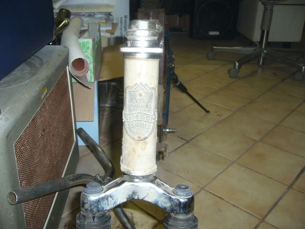

Chris, Dein Lenker wäre es schon von der Form her. Das Problem ist die Lenkeraufnahme. Die ist ja dort (wie bei S50 & Co.) als Zwei-Schellen-Ausführung gemacht. So einen Halter mit 22mm-Rohr und Zentralklemmung für den Steuerkopf wird es bestimmt nicht geben, denn die sind ja mit den bis nach oben gehenden Gabelholmen verschraubt. Hab ich ja nicht. Ich muss was mit zentralem 22mm Rohr finden.
Das widerum gibts im Fahrradsektor. Dort bekommt man aber weder ABE noch Gutachten oder dergleichen. hmm.gif Mal sehn.
Um das Problem zu verdeutlichen, das Foto. Passt bis jetzt alles wunderbar.
Grüsse Norbert
