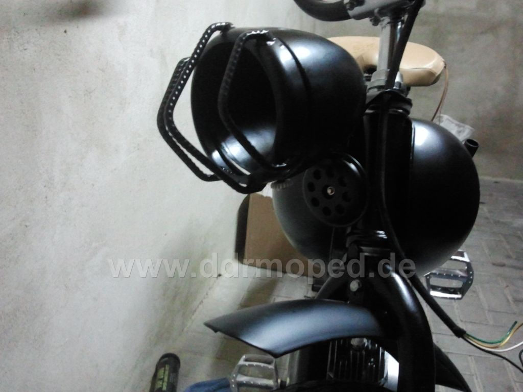

Hier ist die Lampe vorn:

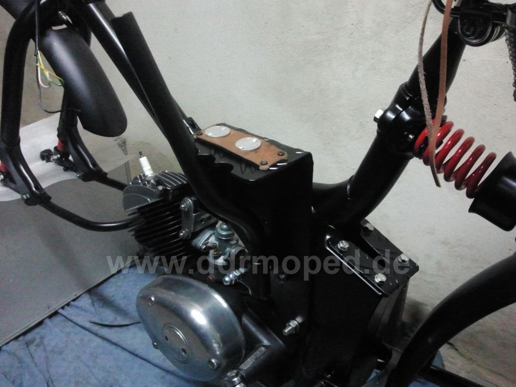

und hier die Selbstmörderschaltung

ohmy.gif ... nicht schlecht nicht schlecht. Hast du noch mehr Bilder. Und auch noch etwas mehr Infos zur Schaltung?

Genau, ein paar mehr Bilder zur Umsetzung der Schaltung würden mich auch brennend interessieren.

Der Hebel ist ein abgesägter SR2-Lenker mit Sturzschaden. Mit ihm spanne ich den Schaltzug. Da es so gut passt, bau ich einen Hebel zum Kuppeln gleich mit ran. dann braucht nur noch die Elektrik in den Lenker und die linke Seite ist komplett clean.

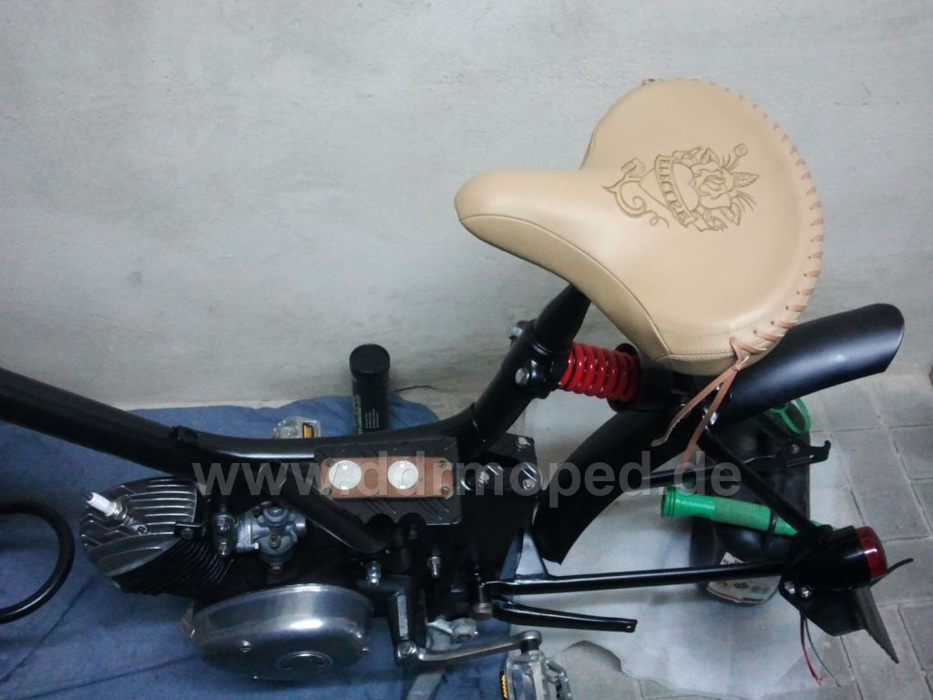

Von oben

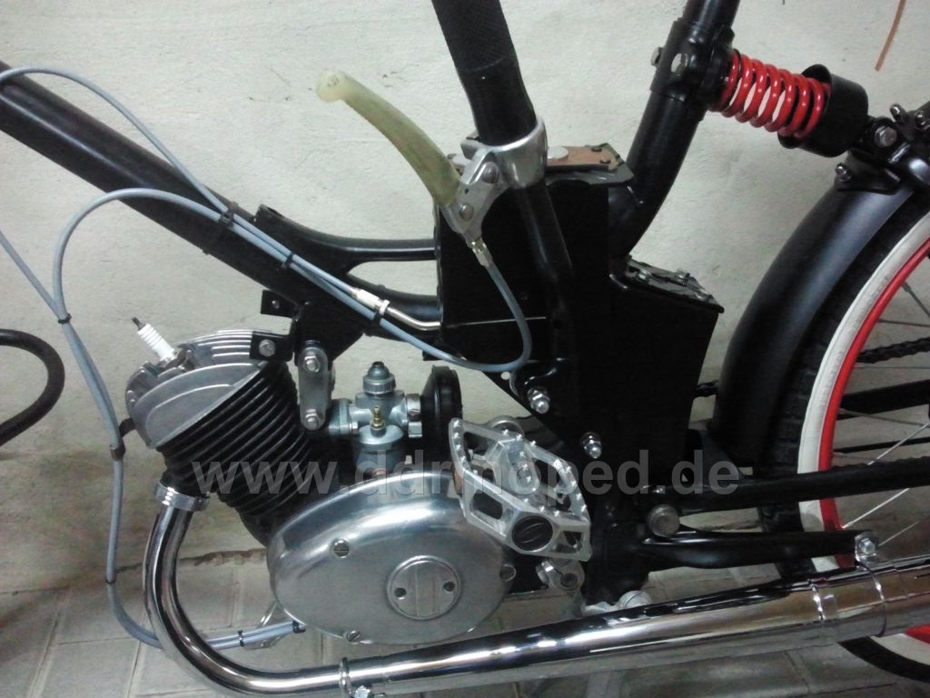

Mit Zügen.

Hoffe, dass ich den Essi mit dem 15er Vergaser zum Laufen kriege.

Der Motor muss wissen was er mit dem 15er anfangen soll, d.h. er brauch ne große Lunge laugh.gif .... sonst wird das nix.

Der Einlass ist doppelt so groß und das Gehäuse an Vergaser und Zylinder angepasst. Kanäle und Auslass hatten auch eine Behandlung. Der Zylinder ist Übermaß geschaffen. Am Atmen sollte es nicht liegen.
Geschrieben am: 19.02.2013, 19:42
Schweinchen, ich glaube nicht, dass Du den mit dem 15er vernünftig kriegst. hmm.gif Auch wenn man alles angepasst hat.Der kriegt zuviel Luft und wenn Du den Sprit (Hauptdüse) anpasst ersäuft er. Dafür ist der Rh50 nicht gebaut!
Du kannst, um die Luft zu begrenzen, eine kleinere Flanschdichtung einbaun.
