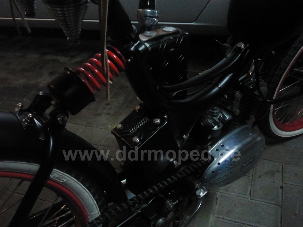

Es kann sein, die Runde mit dem Frühling verschiebt sich um ne Woche. Petrus hat den Plan geändert und ich weiss ja nicht, wo Du wohnst. Ich jedenfalls scheine grob gesündigt zu haben. Siehe Foto. laugh.gif
Du schreibst: Einlass vergrössert. Wie? Nach unten oder in der Breite? Das ist ein wichtiges Kriterium, ob Du von unten raus mehr Dampf haben willst oder eher drehzahlmässig oben. Alles andere Beschriebene macht schon Sinn, wobei eine hochglanz polierte Oberfläche der Kanäle eher kontraproduktiv ist. Das hatte ich schon mal ausgeführt. wink.gif

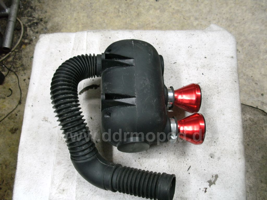

Hallo Erik,hätte für dein Projekt noch ein nettes Detail.Es wäre eine Luftfilter anlage,diese würde bei dir an Stelle des Federkastens verbaut,eine Filtermatte ist innenliegend.Der Schlauch ist sehr flexibel und in der Länge anzupassen.Das Teil stammt aus Tuning Scooter szene.Bei Interesse melden.mfg andi cool.gif

@ Andy danke für das Angebot, aber wie grade geschrieben, so wenig wie nur geht.

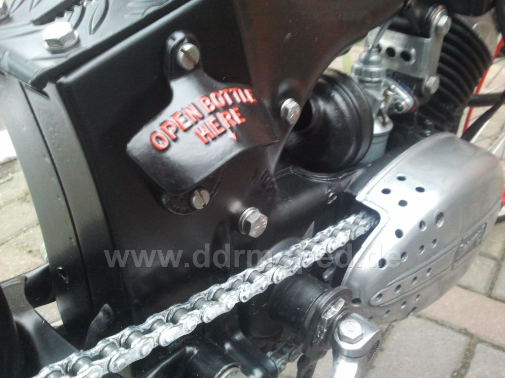

Der Federkasten war auch zuviel. So siehts dort jetzt aus:

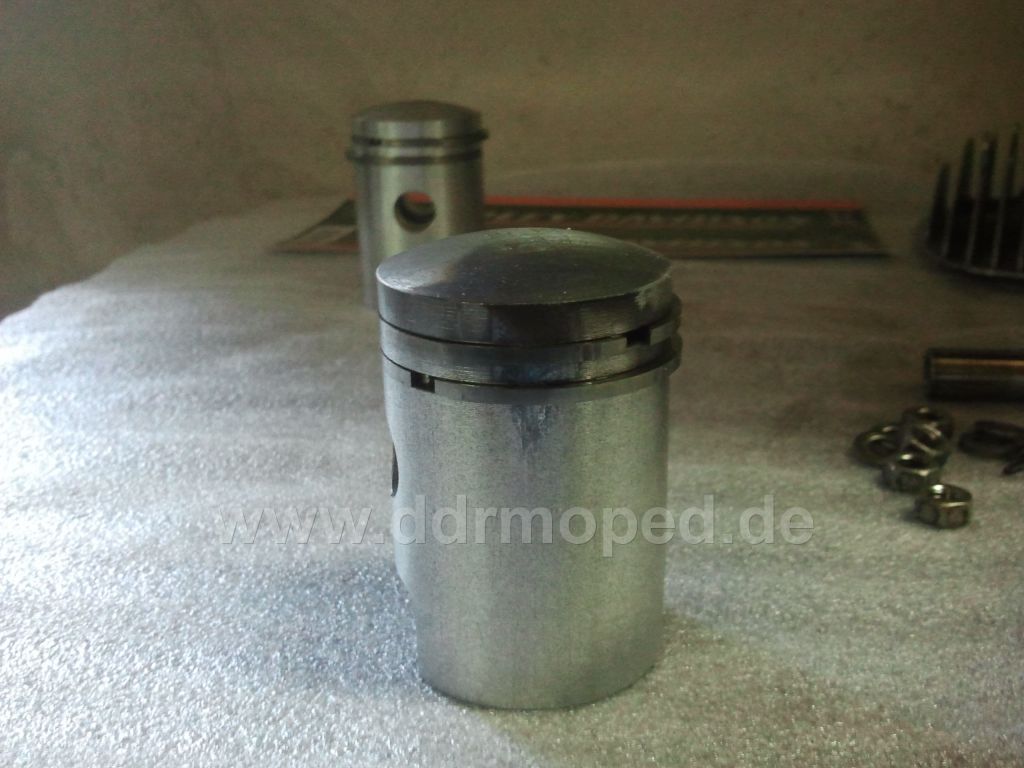

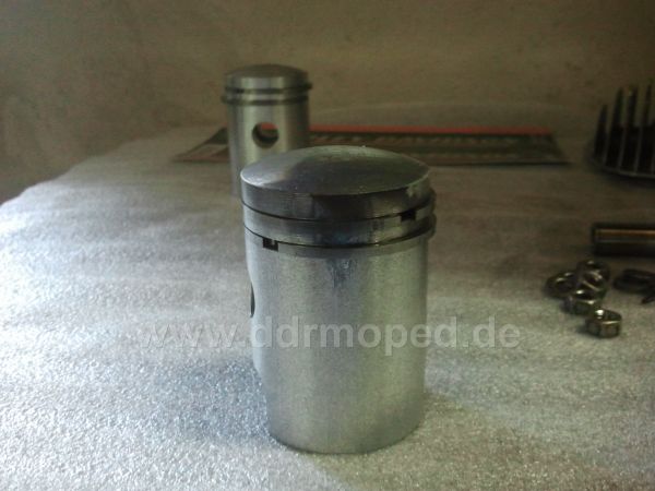

Die ersten Testkilometer gefahren, er wollte auf einmal ohne Gas weiterrennen und....Motorklemmer cry.gif cry.gif cry.gif .
Der SR hat kurz Nebenluft gezogen, dadurch ist das Gemisch abgemagert und in der Einfahrphase reicht das schon.
Grund war die Halteplatte des Simmerrings zur Lima. Sie war so ausgelutscht, dass der Simmerring nicht fest genug gesessen hat.
Also neuer Kolben, Kolbenreste aus der Laufbuchse geätzt, andere Platte, neuer Simmerring und wieder eine Testfahrt.
Hier ein Bild vom Kolben

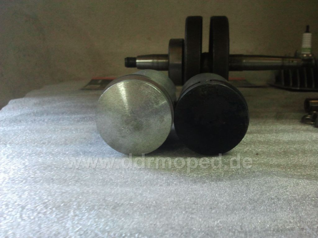

Hier der Kolben verglichen mit einem originalen:
