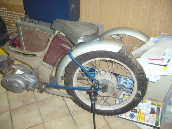

Ich hab einen Sattel und den Koti hinten auch schon etwas gekürzt. Wir kommen der Sache näher. biggrin.gif

Oh ja- sieht wirklich nicht schlecht aus und das Baby macht schon mal nen schlanken Fuß... thumbsup.gif
Aber der Sattel, ich glaube da muß eher was ledriges mitn paar Nieten und Fransen drauf..... hmm.gif rolleyes.gif

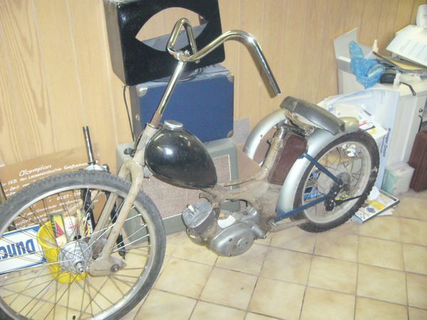

Ich hab die MTB-Gabel noch mal überschlafen. Ich werds nicht tun. Ich nehme eine Sr2-Gabel, die 3 cm länger ist und in die auch ein 26""-Rad passt. Das, was auf dem Foto drinsteckt, ist ein SR1-Rad. Ich werde eine 26"-Chromfelge nehmen und darin eine Sr2-Nabe einspeichen. Also nix mit Scheibenbremse sad.gif . Den Sattel muss ich kontruktiv auch noch ändern, das geht so nicht. Aber draufsitzen tut man jetzt schon wie der Affe auf dem Schleifstein. laugh.gif
Haben die richtigen Chopper auf Ihren vorverlegten Fussablagen dort auch die Fussbremse? Ich frage deshalb: Wenn ich das Sattelproblem gelöst habe und auch ein Paar Pedalarme dranhab, lass ich mich mal fotografieren. Ich bin 1,86 gross und weiss nicht, wohin mit den Beinen... biggrin.gif biggrin.gif
Ist der schon ganz eingeschoben?? Hoffentlich bricht die Stange nicht beim ersten Bremsen ab. ohmy.gif ..... Ach so ,es gibt ja nicht die bissige Scheibenbremse. weep.gif
Der Scheinwerfer muß aber ganz nach Oben!! ....und meterweise Bowdenzüge
Ja aber wohin mit den Füssen?? Eine Ablage nach vorn wäre nicht das Problem,
da kann man ja was mit ner Schelle am Rahmen montieren,aber damit ist das
Bremsenproblem nicht gelöst?? hmm.gif hmm.gif da fällt mir im Moment auch nichts ein.grübel,grübel ......bis später grübel Rene hmm.gif

Aaaaah- jetzt nimmts ja langsam Gestalt an- der Lenker kommt nicht schlecht und die 1er Gabel paßt auch prima dazu... thumbsup.gif
Vorverlegte Fußrasten sind bei Deinen langen Quanten unerläßlich- na klar bietet sich da auch gleich noch die Verlängerung des Bremsgestänges an... _clap_1.gif

der Lenker ist noch nicht ganz drin, da geht noch ein Stück. Aber vom reinen "Probesitzen" biggrin.gif ist das schon richtig so. Der Sattel nervt mich mehr.
Und ich hab jetzt mal probiert, zwei rechte Pedalarme in Richtung nach vorn aufzustecken: das geht! thumbsup.gif Er muss nur auf den ersten halben Dreh anspringen und zum Bremsen muss man flinke Füsse haben. Viel mehr nach vorn geht nicht, da man sonst nicht mehr lenken kann.
Apropos Lenken: ich hatte da auch schon eine S50-Gabel heute drin. Konstruktiv passt das einwandfrei und sieht auch edel aus. Die ist länger als Alles, was ich bisher hatte und ich hätte mich auf ein SR2-Standardvorderrad beschränken können(23", was reinpasst).
Der einzige Nachteil: Durch den über den Steuerkopf hinausragenden Sr2-Tank wurde das Teil damit zum "Geradeausmoped" biggrin.gif, denn die beiden Gabelholme hatten zum Tank nur jeweils 5mm Luft. Das bedeutet ein max. Lenkauschlag von 10mm... biggrin.gif
