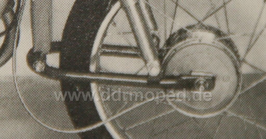

ähm..frau chrom....kann ich im moment gerade nicht, da irgendein virus das program gekillt hat, das ich brauche um ein foto hochzuladen..(hab ihn aber rangekriegt mit antivira... _clap_1.gif ).das muss ich erstmal neu installieren...es ist einfach die vorderradschwinge von den alten vögeln....baugleich im star,schwalbe,habicht,sperber,duo.
entlacken ist kein problem. kann ich machen...die hinterradschwinge hat mich damals 110 euro gekostet...(entlacken/verkupfern/vernickeln/verchromen)..
gruss michel
PS: kann vielleicht ein mod mir aus der patsche helfen mit einem foto...wäre sehr nett,danke thumbsup.gif )
Geschrieben am: 03.09.2008, 22:41
Michel, ein originales Foto habe ich leider nicht da. Vielleicht hilft das unten.
Vicky, es ist das dunkle U-förmige Rohrstück. Sagen wir grob 35x15 cm mit den 4 Haltenasen.
