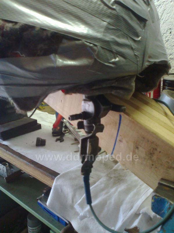

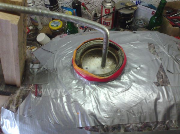

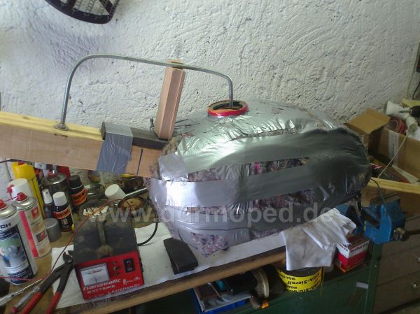

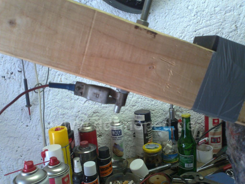

Foto
VIELLEICHT IST ES SO....
THE ISOLATOR
Geschrieben am: 02.09.2012, 12:38
Beiträge: 138
Mitgliedsnummer.: 4054
Mitglied seit: 10.12.2010
noch eins
