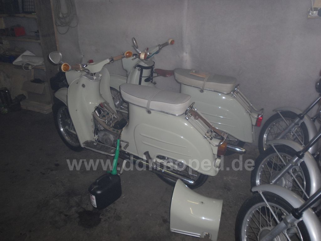

Hi... Meld mich jetzt auch mal kurz unterm 64er Thread...
Und zwar zum Problem Zündkerze...
Original kam ja dort laut Unterlagen ne Isolator 280 rein... Eine mit glattem Keramikkörper.
Stimmt das so?
Laut Papieren müßte es so sein...
Es ist nur ne Frage zur Originallität, bin mir sicher das sie auch mit jeder anderen läuft,aber wenn original dann richtig meine ich..
PS: Mal ein Bild von meiner Tundragrauen 64`er und 68`er...
War nur leider etwas neblig weil ich sie kurz vorher laufen lies.. unsure.gif
Ps: Die Bilder waren kurz nach dem Kauf der 64 er.. Mit groben Kickstarter und S50 Seitendeckel... mad.gif
Gruß Lutz
