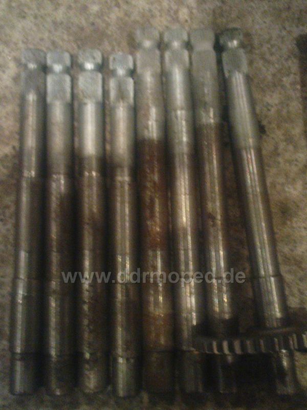

Kann denn mal jemand Bilder, oder eine Skizze der verschiedenen Wellen machen? Ich kene nur fein- und grob Verzahnt!
mfg jan

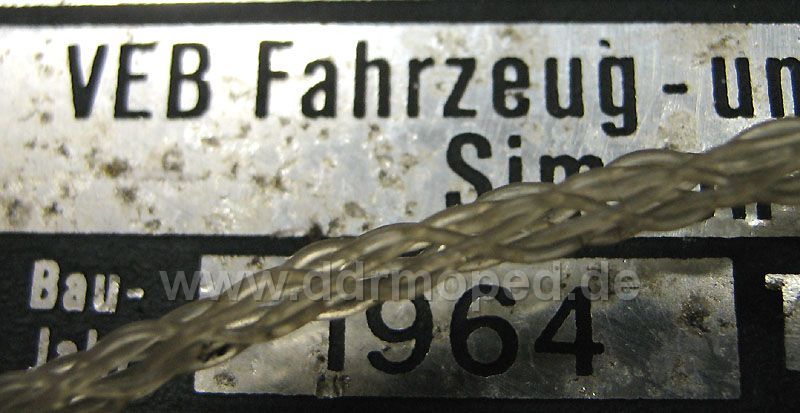

Die Halteschnur für die Sitzbank ist ca. 33cm lang und besteht aus Kunststoff, wahrscheinlich Perlon.
Sie ist geflochten und besteht aus 7 einzelnen Litzen.Durchmesser gesamt ca. 3mm.
Ob das bei allen Fahrzeugen so gemacht wurde weiß ick nich!
mfg Toni

Ja und passend zu den Deckeln gabs auch die Wellen...
Die Handschalterwelle und die Fußschalterwelle!
Concorde
Geschrieben am: 14.12.2010, 21:08
Beiträge: 2518
Mitgliedsnummer.: 323
Mitglied seit: 14.09.2006
Auch leicht zu erkennen an der verschiedenen Länge!

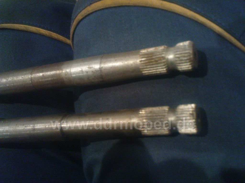

jan_avr
Geschrieben am: 15.12.2010, 21:13
Beiträge: 630
Mitgliedsnummer.: 3874
Mitglied seit: 27.09.2010
Also ist die Handschalterwelle leicht Kegelförmig, und die vom Fußschalter eher gerade.
Nun müsste ich da ich keine passende Welle zur Hand habe nur einen anderen Simmerring einsetzen und gut is, oder?
mfg jan
