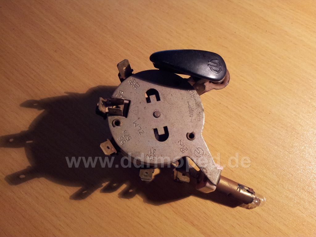

2. Das Zündschloß....
Höchst seltsam! Schön wäre ja mal ein Bild.... Es darf ja erstmal kein Anschluß für eine Leerlaufleuchte haben, da die Kontrolle ja erst später kam.
Es darf auch den 3 er Kontakt nicht haben wo Bremslicht und Ladespule etc dran hängt, da sie diesen Anschluß ja über eine Schraube am Sicherungskasten hat!
Jetzt bin ich echt mal auf ein Bild gespannt... Leider hab ich selbst noch nie ein solches gesehen, wenn dann hatte es zwar den 3er Anschluß nicht aber immer den Abgang für die Leerlaufkontrolle... Also eigentlich immer noch zu neu _uhm.gif

Zu 2: Klick
oder: Klick
Ronald

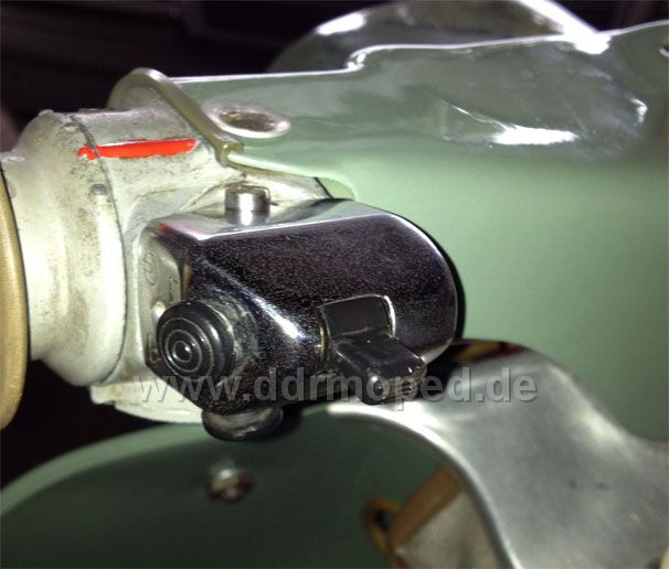

Gast
Geschrieben am: 13.01.2013, 18:59
Nein, müsste eine von Ende 1964 sein, wenn man sich die Liste anschaut.
Bei meiner schauts so aus:

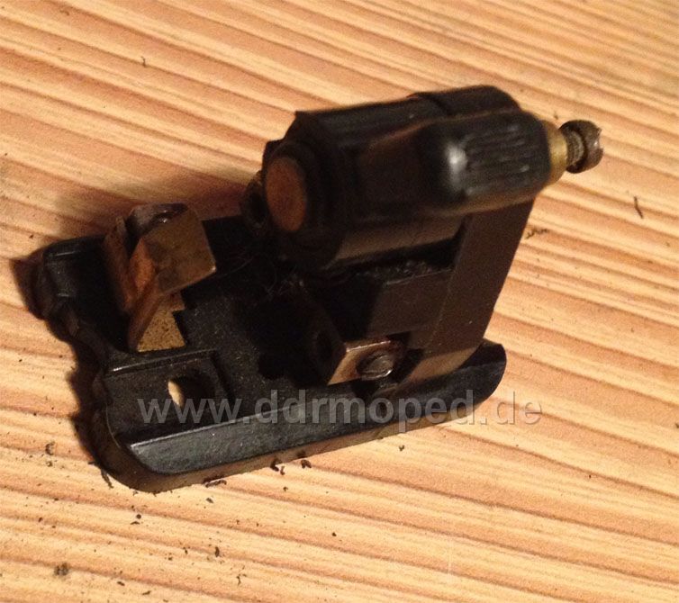

Gast
Geschrieben am: 13.01.2013, 19:01
bzw. der Schalter
simsonsammler1980
Geschrieben am: 13.01.2013, 20:09
Beiträge: 607
Mitgliedsnummer.: 3731
Mitglied seit: 13.08.2010
An der schalterkappe unten den knopf aber am Schalterträger unten keinen Kontakt... Also is das so hmm.gif
Gruß Lutz
Aktuell 2 Mopeds...
Geschrieben am: 13.01.2013, 20:28
Mit dem Zündschloß kann ich zwar nicht dienen, aber ein originales vom 64iger Star habe ich. Denk die mal die Leerlaufanzeige und den 3er-Pin weg - so ungefähr müßte das Zündschloß dann aussehen.
Vielleicht taucht ja doch noch ein Bild auf.
Grüße Gerald

Ich glaube mich erinnern zu können, dass ich vor geraumer Zeit dem Ronald mal ein 64er-KR51-Zündschloss geschickt habe. Vielleicht kann der ja mal ein Bild machen?
