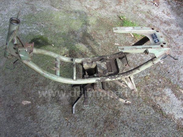

Und ein mal komplett, es ist nichts verbogen oder gebrochen !

Und wo ist der Rest?
Grüße Gerald
Geschrieben am: 01.06.2014, 10:28
Beiträge: 15651
QUOTE (essiquäler @ 01.06.2014, 09:29)
Ja wo bitte ist der Rest? Willst du da wieder ein komplettes Moped daraus machen?
Jörg
Geschrieben am: 01.06.2014, 10:43
Beiträge: 6819
Und dreckig ist der auch noch.
1986-2016 Der Roller wird 30
SR 50 CE (neues Projekt)
haggels
Geschrieben am: 01.06.2014, 11:04
Beiträge: 280
Mitgliedsnummer.: 1135
Mitglied seit: 28.02.2008
Tja Gerald,
der Rest ist in allen Himmelsrichtungen verkauft worden...
der Motor ging leider vor meiner Nase zum neuem Besitzer über...
Ich habe zu lange gezögert, der Rahmen wurde erst ne Std später angeboten, da war schon ( fast ) alles zu spät!
Die KR war mal Tundragrau und leider keine Papiere, wäre auch zu schön gewesen.

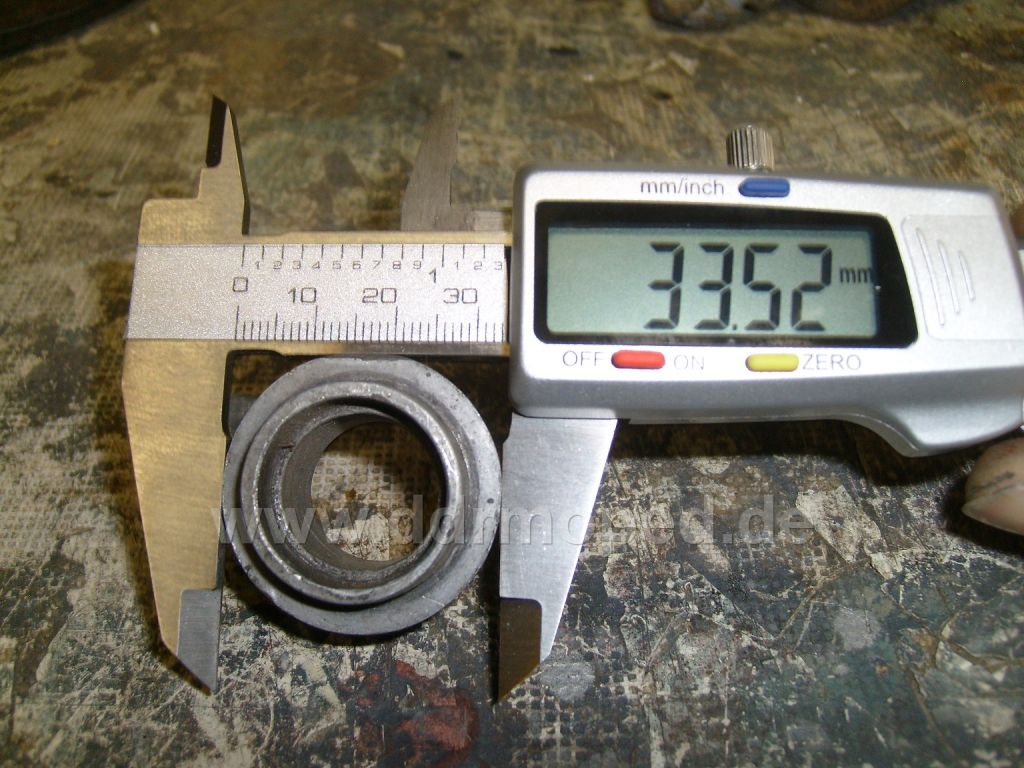

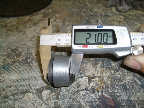

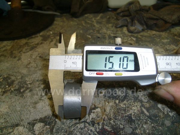

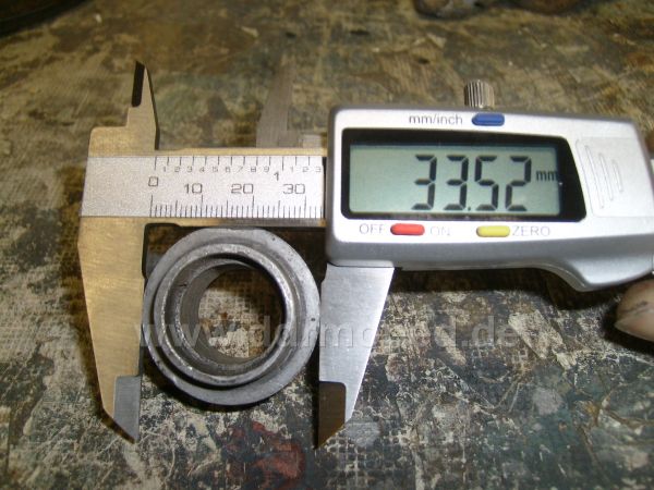

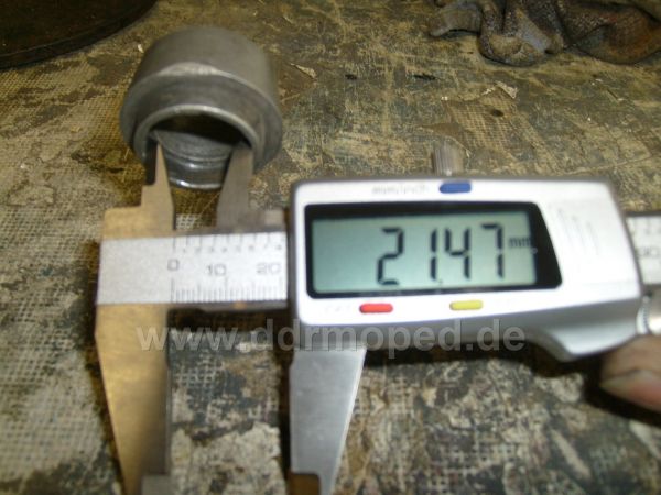

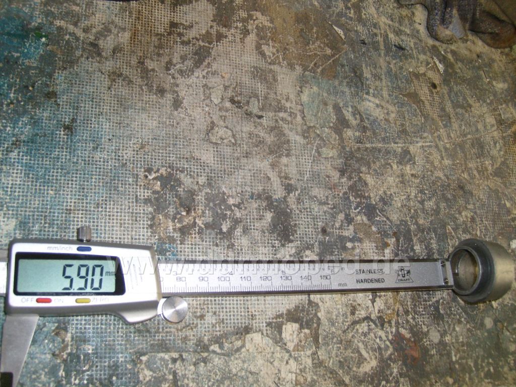

Da mich die Frage nach den Maßen vom Lenker Distanz Stück erreicht haben habe ich mal ein paar Bilder gemacht und möchte sie hier mal allen zeigen.
Liebe grüße der Maik
MadMaik
Geschrieben am: 14.09.2014, 11:08
Beiträge: 2339
Mitgliedsnummer.: 1725
Mitglied seit: 09.12.2008
MadMaik
Geschrieben am: 14.09.2014, 11:09
Beiträge: 2339
MadMaik
Geschrieben am: 14.09.2014, 11:11
Beiträge: 2339
MadMaik
Geschrieben am: 14.09.2014, 11:12
Beiträge: 2339
MadMaik
Geschrieben am: 14.09.2014, 11:13
Beiträge: 2339
