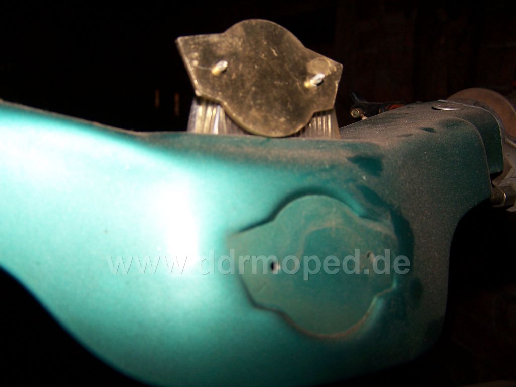

Wie ich sehe, hast du auch das Abdeckblech mir den 2 kleinen Löschern vorn, wo das Emblem hin kommt.....genau wie ich....doch weisst du vielleicht, welches Emblem da hinkommt??? Ich hab noch nirgens eines mit solchen 2 Pins zur Besfestigung gesehen. hmm.gif

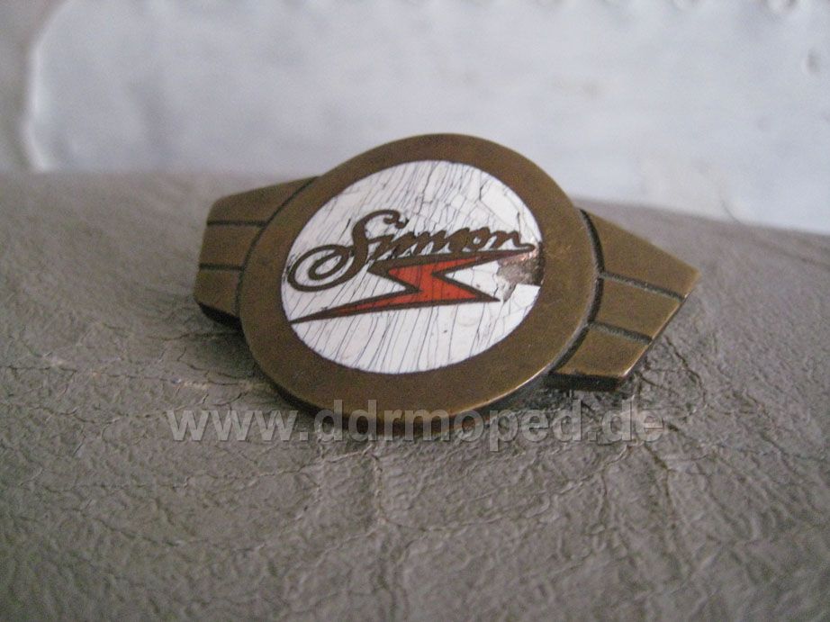

Hinein kommt das normale Simsonlogo nur mit Pinbefestigung. Die sind aber relativ selten, es gab sie in Aluausführung golden eloxiert oder aus Bronze mit emailiertem Simsonschriftzug.

Ja. die alten embleme haben 2 kleine pins. hier die bilder die du haben wolltest.

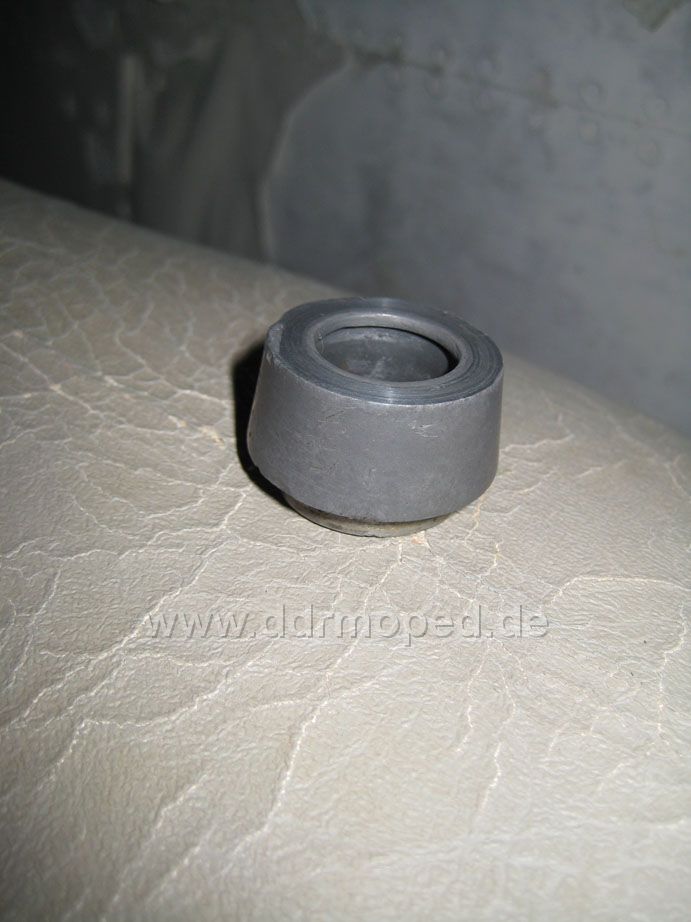

hab heute bei einem Simson-Ersatzteil-Händler bei uns um die Ecke was schönes gefunden....
Ein mal ein Distanzstück aus Alu.....

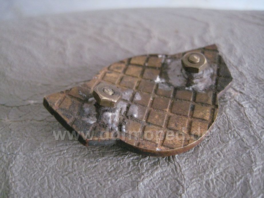

und ein schönes emailiertes Simson Emblem aus Kupfer (leider ein klein wenig beschädigt), bei dem aber leider die Stecknasen irgendwann mal abgebrochen sind und durch kleine Schrauben ersetzt wurden (die aber leider nicht in die originalen kleinen Haltelöcher passen)
Gast
Geschrieben am: 10.05.2010, 20:33

Das ist aber glaube nicht das richtige für die 64er.

@XL 4723 Was für eine Rahmennummer hast du? (also so grob...) War da der nullserienlenker dabei?
Dein Distanzstück stimmt. kannste so verbauen.

mad.gif Eben nich.stelle bitte nicht solche dinge in den Raum.Es muß so aussehen. thumbsup.gif

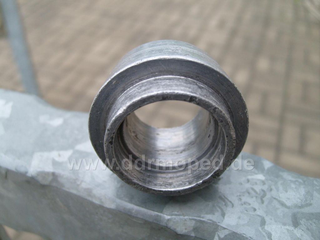

so sieht meins auch aus, aber ich habe auch noch eins, was wie das auf der seite vorher aussieht. Es passen beide. Nur könnte es sein, das das erste mehr drauf rum wackelt, weil der Bund inner für den Lenker fehlt. Aber optisch machts kein unterschied.

mhhh, hast du zufällig noch so eines übrig??? Oder hat vielleicht jemand anderes noch so ein Distanzstück für mich?
meins ist innen durchgehend, wie du wohl richtig auf dem Foto erkannt hast. ich habs vorhin kurz mal probiert....und leider passt es nicht auf den Lenker...ich müsste es innen noch ausschleifen hmm.gif
