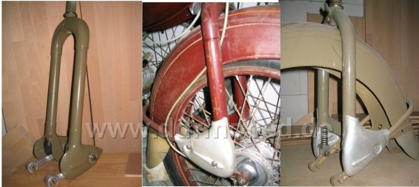

ZUfällig ist mir mal aufgefallen, dass ich die dei unterschiedlichen Gabeln, die am SR 2 verbaut wurden sogar da habe und wollte sie hier mal mit einstellen, fall der eine oder andere nicht genau weiß was bei ihm rangehört.
Also gemäß Ersatzteilkatalog vom April 1969:
von links nach rechts:
1. Vordergabel mit Gummipuffer bis Fahrgestell Nr.: 591 240
2. Vordergabel - Schwing- mit kurzer Feder und zweifach befestigten Abdeckblechen bis Fahrgestell Nr.: von 591 241 bis 797 250
3. Vordergabel - Schwing- mit langer Feder und einfacher Befestigung des Abdeckbleches ab Fahrgestell Nr.: 797 251
...oder habe ich noch eine übersehen?

wink.gif Für die Ausführung in der Mitte gab es noch andere Gabelbleche die eine ähnliche form haben wie die 1. Ausführung

Gut so, lasst es uns mal herausfinden, weil ich nur diesen Stand hatte. Laut meinem Ersatzteilkatalog.
Der Marone in der Mitte ist übrigends Baujahr 1960 und komplett original. Die Gabel ist auch noch zweiteilig, die Holme sind ähnlich wie beim 1. in die Gabel eingeschweißt, wogegen bei der 3. die Holme aus einem Stück sind.

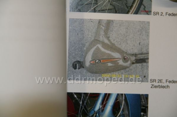

Swen-Uwe (ich hab mir den Namen nun gemerkt laugh.gif) hat Recht: es gab noch eine Gabel dazwischen. Siehe Foto vom Foto. Bei zwei Schrauben waren es immer 6er Schlitz; die eine Schraube war eine 8er mit 14er Kopf.
Und nun schreibt Ihr mir noch die Federwege der einzelnen Gabeln dazu laugh.gif

Ich meine mich erinnern zu können, dass es auch "in Wagenfarbe lackierte " Gabelabdeckbleche für die letzte Ausführung (und sicher auch für die mittlere) gab. Ich hatte sie in maron mit orangefarbenem Streifen. Definitiv nicht nachlackiert, sondern original.
Das ist sicher genau so wie mit den Vergaserseitenblechen, ich will aber nicht abschweifen.

Ja, mein 63 SR2E (Rahmennummer über 1 mio) hat auch lackierte Gabelbleche, aber unlackierte Seitenbleche...

es gibt keine eindeutige zeitliche Zuordnung wann lackiert und wann nicht. Alle Bauvarianten sind hier denkbar und im Original zu finden.

die Verletzung meiner Urheberrechte kostet mindestens eine Flasche guten, besser sehr guten Rotwein!!! tongue.gif

Wo kann man denn diese sagenumwobene geschützte Schrift legal einsehen ohne Urheberrechte zu verletzen?
Sieht genial aus!
Jürgen, es stehn hier 27 Flaschen Chateau Neuf aller Jahrgänge bei Zimmertemeperatur... biggrin.gif
Christian, die "lehmannbibel" bekommst Du sicherlich. Aber nur in Schriftform gegen ein kleines Entgeld von ihm selber. Ping ihn an. Es lohnt!!!
