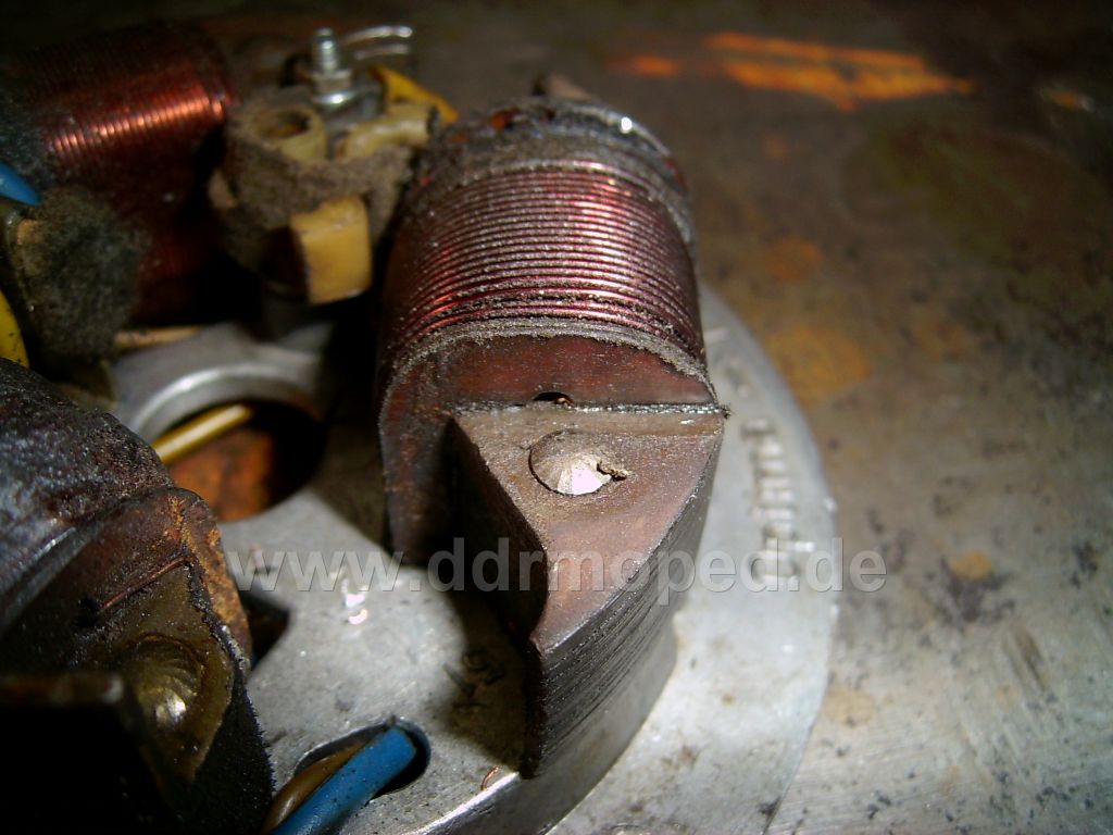

Habe ein Fehler gefunden !
Sollte hir nicht aus der Spule
ein Draht rausführen ?
Ich sehe nur ein Loch
Geschrieben am: 08.08.2008, 14:06
Das Ende ist doch mit Masse an der Grundplatte verbunden.
